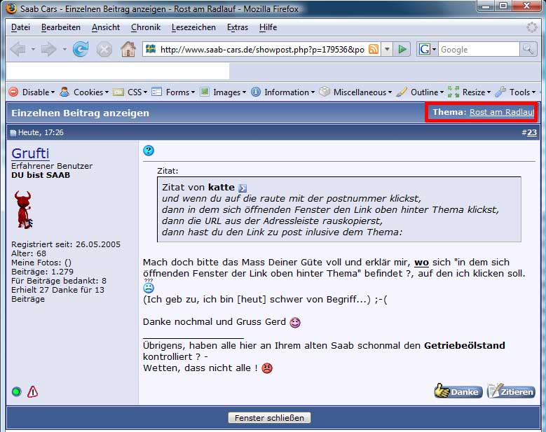

nachdem du auf die Raute (Postnummer) geklickt hast öffnet sich der einzelne Beitrag...
dann oben rechts (roter Kasten)
gaanz rechts oben, Gerd! du klickst
1. auf den Link in kattes letzten (korrigiere vorletzten) Beitrag (so weit so klar)
2. auf "#19"
in dem "sich dann öffnenden Fenster" gaanz rechts oben auf den Link hinter "Thema" (erste Zeile)
und in dem sich d a n n öffnenden Fenster kannst du den "Link" (also die URL) aus deiner Brauser-Adressleiste kopieren, dann - wenn du besagte URL als Link angibst - wird nicht nur das einzige Postulat, sondern der entsprechende Strang (Thread, "Thema" oder wie auch immer) geöffnet auf das Post(ing) gescrollt, also genau die Stelle, der Beitrag, auf die/den du mit dem Link (der URL) aufmerksam machen willst!
