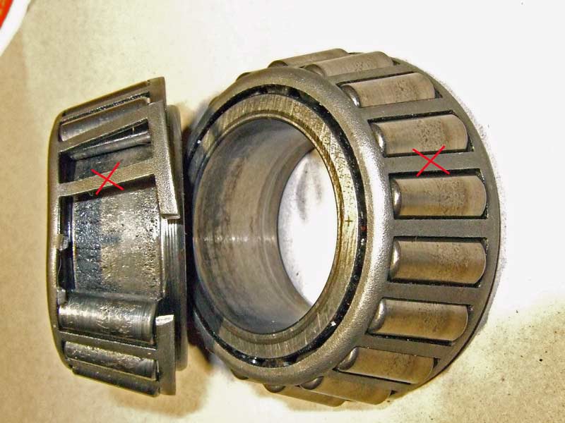

Was haltet Ihr von so einem Hauptlagerkäfig-Steg ?
Ich hab für Demozwecke bei einem defekten Schrägrollenhauptlager den Lagerkäfig mit dem Seitenschneider teilweise aufgeklipst und einige Lagerrollen herausgenommen. So ein auf meinem beigefügtem Foto rot angekreuzter Verbindungssteg ist 15 mm lang, 1,5 mm breit, 2,5 mm tief ...
Sollte dies tatsächlich so ein herausgebrochener Steg sein, dann hör möglichst sofort auf zu fahren, denn wenn die Lagerrollen aus dem Käfig herausfallen und zwischen die Zähne vom Kegel-und Tellerrad kommen, ist Dein Getriebe unweigerlich Kernschrott !
Bevor dies der Fall ist, kann man das Getriebe evtl. durch neu lagern noch retten, was allerdings auch nicht unter ca. 250 Euro aufwärts, zuzüglich Ein-und Ausbau möglich ist... ;-(

PPS: Jetzt hab ich das Foto vom herausgefallenen Teil am Schluss nochmal genau angeschaut. - Vermutlich hab ich mir die ganze Fotografierarbeit umsonst gemacht, denn das Teil sieht doch etwas anders aus, oder ? - Merde !
