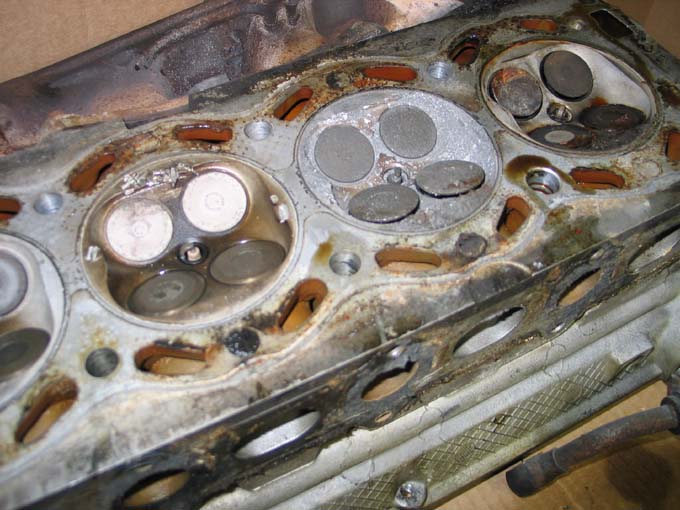

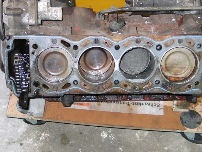

Ich hoffe, Deine Lambda funktioniert gut, der Krümmerriß geht noch und ansonsten ist auch alles gut. Ansonsten...
und er tankt s+
Soweit ist eigentlich alles ok, aber ich werd ihn diese Woche wohl in seine verdiente Pause schicken (und dafür den 9000 ausmotten). Das vordere Motorlager steht auf dem Plan, und das Fahrwerk braucht auch etwas Aufmerksamkeit.
Vorher werd ich ihn aber noch volltanken, damit ich noch den Verbrauch hab ;).
Hübsche Bilder, ich hoffe nur, meiner wird nicht so enden. Immerhin hat der Motor nu schon 361tkm und läuft wie grad erst eingefahren. Was ist da eigentlich mit dem 3. Topf passiert?
