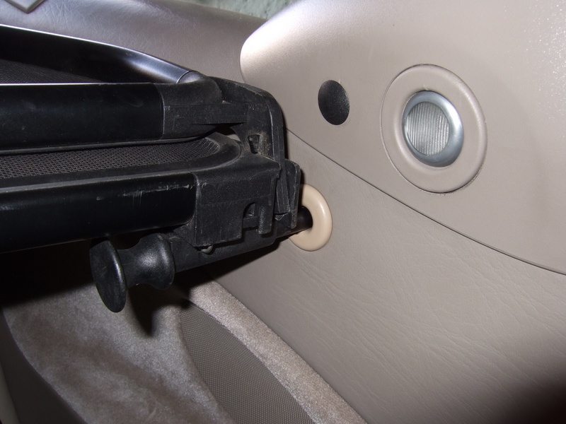

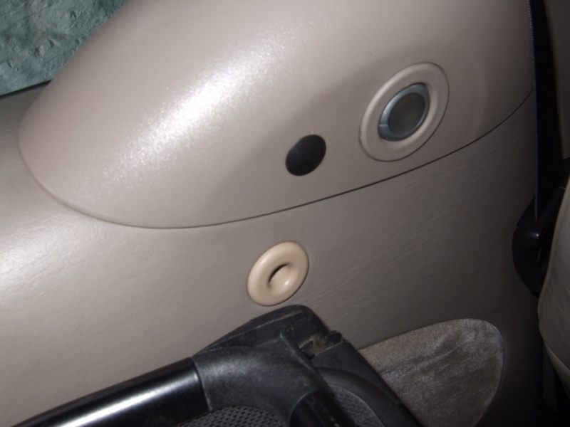

hab mal ein Bild von dem Windschott gemacht, das ich beim Kauf dazu bekam - keine Ahnung, ob original 900II oder 9.3.
Wenn ich es mir recht bedenke, könnten die schwarzen Gummistopfen neben der Innenraumleuchte die von Nightcruiser beschriebenen zu kleinen Öffnungen sein. Bei mir sind offenbar aber nicht die Stifte des Schotts geändert, sondern zusätzliche (?) Aufnahmen in der Seitenverkleidung ein Stück tiefer angebracht worden - möglicherweise mit dem Set, das du beschreibst? IMHO dürften deine 4 Hülsen immer paarweise zusammengehören - innen und außen, und die erwähnte Schraube diese jeweils zusammenhalten (von "hinten")?
Insgesamt erscheint mein Schott an der Stelle ca. 1-2 cm zu schmal, die Stifte sind aber lang genug, um das Schott sicher zu halten (hinten wird es mit Laschen wie von Nightcruiser beschrieben unter die Kopfstützen geschoben).
Hoffe, es hilft dir weiter!
Gruß, patapaya

@ Zentis So ist es richtig eingebaut,ich habe noch das Original von Saab,kann es Dir in der Firma kopieren und Dir zuschicken,schick mir eine PN mit Deiner Adresse.Dann haben sich Deine Fragen erübrigt,die Beschreibung ist wirklich gut,auf jeden Fall brauchst Du einen 14 mm Bohrer.
Gruß,Thomas
