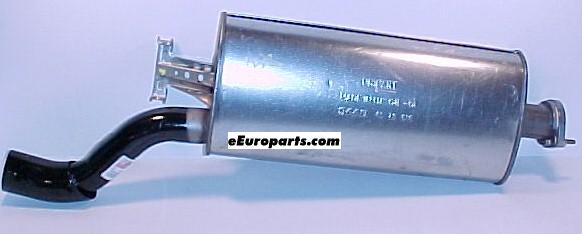

Endtopf Aero
hat der Aero-Endtopf einen anderen Rohrdurchmesser-oder paßt der problemlos auf den CS. Endrohr sind 2,5" - oder ? Ich möchte nur den Endtopf ersetzen macht es Sinn den vom Aero zu nehmen ? Mir gefällt eben das schwarze Endrohr. Eine ist org. Saab / andere Starla Walker - gibt es auch einen Endtopf von Simons-oder brauche ich die ganze Anlage incl. Mittelschalldämpfer?
Moin Angstbär,
den Endtopf samt Endrohr gibt es auch original von Saab in Schwarz für den normalen CS.
Gibt es auch bei Flenner, habe ich selbst erst letzte Woche bestellt.
Hoffe ich konnte dir ein wenig helfen!
Grüße
Axel
Bis auf die angeschweisste Endrohrblende scheint der Aero-Auspuff mit der"Standard"-Turboversion identisch, ist als nur eine Frage der Optik.
Der Sound ändert sich jedenfalls NICHT.

Warum nicht original von Saab mit schickem schwarzen Endrohr?!
Kostet für den B204E 131€ bei Flenner... Den Preis für deinen Motor müsstest du mal raussuchen.
Grüße
Axel
