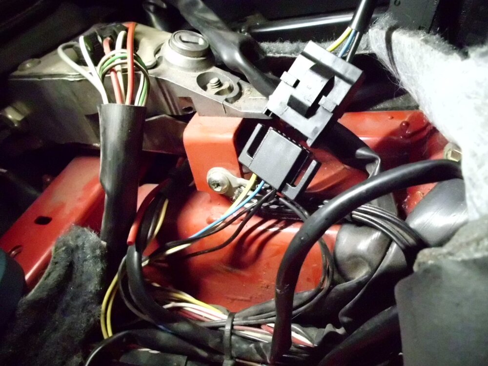

...bei meinem - bj '93 - lag EIN stecker hinterm armaturenbrett. der zweite musste adaptiert werden. es gilt kabel zur zentralelektrik unter der rückbank zu ziehen - alles gemäß schaltplan für die regelbare sitzheizung, der dann eben angepasst werden muss auf zwei regelbare matten - eigentlich kein problem weiter...
