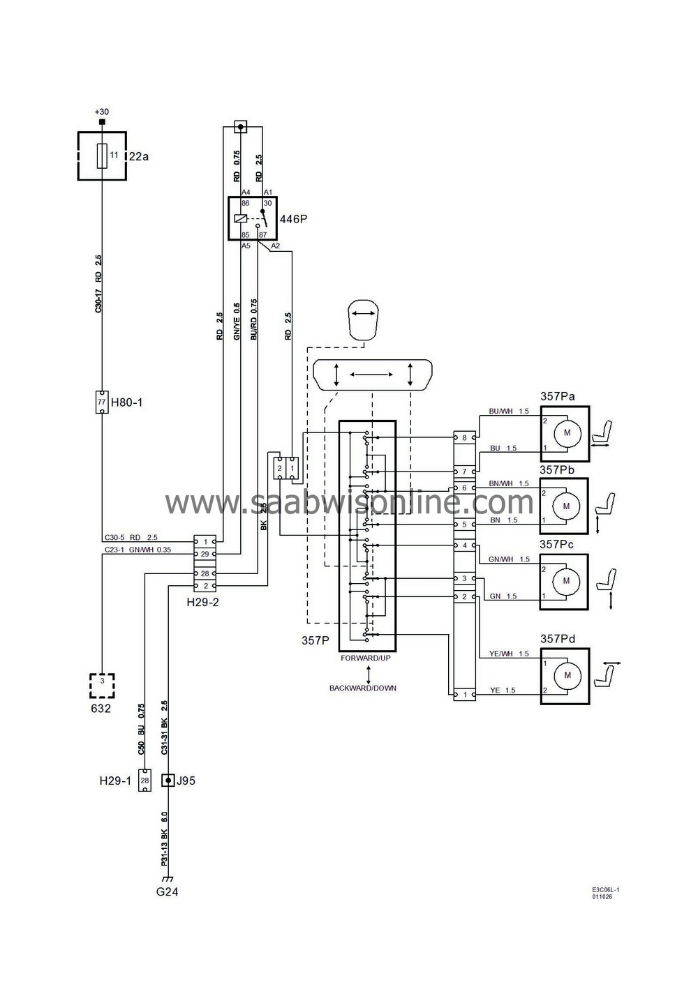

Müßte laut SID dann dieser Schaltplan sein:
Daran sieht man ja auch: solange das Relais vom Twice nicht angesteuert wird, bewegt sich der Beifahrersitz auch nicht.
Da die Belegung auch anders ist, hat Pin4 da nichts verloren.

Also: der Beifahrersitz braucht am PIN1 +12V, am PIN2 Masse, am PIN 29 wird das Relais am Sitz vom TWICE angesteuert (632), PIN 28 ist ne Querverbindung zum H29-1 (für was ist die gut?).
Kann ich das Relais theoretisch "übergehen"?
Wenn nein, kann mir jemand genau sagen, wo das Kabel vom PIN29 am TWICE angeschlossen wird?
Nur um es verständlich zu machen: mir ist bewusst, dass ich nicht die gleiche Funktionalität erreiche, wie ein serienmäßig verbauter E-Sitz.
Mir genügt einfach die elektrische Verstellmöglichkeit des Beifahrersitz es.
Den link oben gesehen? Da sind alle Schaltpläne (und auch alles andere zum Auto) online zu finden.
Auf dem Bild ist es Pin 3 an 632.
1. Relais könnte man brücken oder 2. den entsprechenden Pin nach trennen des Kabels auf Masse legen. 2. Zieht dann aber die Batterie leer.
Bei 1. Hat man Dauerplus auf dem Beifahrersitz. Sollte theoretisch ein geringeres Problem sein, weil die Schalter ohne Elektronik wohl keinen Strom ziehen.
