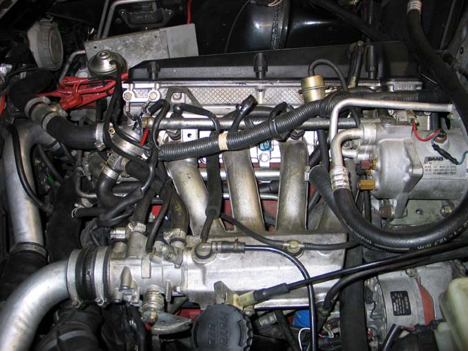

Als ich heute morgen mit meinem 900 I an die Arbeit gefahren bin, ging an Kreuzungen die Leerlaufdrehzahl immer wieder in den Keller und der Motor drohte auszugehen. Ansonsten fuhr sich das Auto normal. Als der Motor warmgefahren war, trat das Phänomen nicht mehr auf.
Nun habe ich zwischenzeitlich am Arbeitsplatz mal schnell in den Motorraum geschaut und folgende Situation vorgefunden:
http://www.saab-cars.de/imagehosting/14179464338f4d8d0e.jpg
Der Schlauch in der linken Bildhälfte ist offensichtlich durchtrennt. Da ich in einem mardergeplagten Gebiet wohne, vermute ich ein solches Tier als Übeltäter.
Nun meine Frage: Wofür ist dieser Schlauch zuständig und erklärt sein Abreißen das Leerlaufproblem vollends, oder ist da wahrscheinlich noch mehr kaputt? Ich konnte sonst keine weiteren Beschädigungen im Motorraum finden.
Kann ich so zu meiner Werkstatt fahren, oder kann da noch was zusätzlich kaputtgehen? (Kenne mich nicht so aus und habe hier auch keine Möglichkeit zum Nachschlagen.)

Nur so eine Idee:
Du ziest den Schlauchstummel von dem Nippel ab und steckst den verbleibenden Schlauch auf. Oder Du lässt einen Mechaniker nach hause kommen der das für Dich erledigt.

Danke für die schnelle Antwort. Leider ist der Schlauch weiter hinten auch angebissen, der unversehrte Teil zu kurz.
Habe jetzt mit ganz viel Tesafilm improvisiert und die Schlauchenden zussamengeklebt und die andere undichte Stelle etwas abgedichtet. Bis zur Werkstatt wird es hoffentlich halten. Der Wagen verhält sich jetzt beim Kaltstart im Leerlauf auch wieder normal.
Falls mir nun noch jemand einfach sagen könnte, welche Funktion der Schlauch genau hat?

Der schlauch führt zu einer unterdruckdose,welche den leerlauf regelt.
Testen kann man die Dose wenn ich mich nicht irre indem man den schlauch abzieht und dann daran saugt,wenns in der dose "knackt" ist sie in ordnung.
Fast. Der Schlauch geht zum Bypassventil am Turbolader. Dort komt man etwas schleht heran, am besten, Du baust das Kunststoffrohr vom Luftmassenmesser zum Turbolader aus, dann ist das Bypassventil besser zugänglich.
Fast, Marbo, fast. Er hat einen 900 I. Kein Turbo, kein Bypassventil. Das Ding geht warscheinlich Zur Kurbelwellengehäuseentlüftung oben am Zylinderkopfdeckel, aber ohne Gewähr, da noch nie einen I mit offener Haube gesehen.
@SaabCab: Dein Leerlaufschlauch ist links neben dem gerissenen und deutlich dicker
Ist ja heute Fastnacht hier...Turbo habe ich aus dem mit Schelle gesicherten Schlauch vom Leerlaufregelventil geschlossen, beim i ist der nur gesteckt. Wenns ein i ist, geht dieser Schlauch wie bereits gesagt, zur Kurbelgehäuseentlüftung. Siehe Bilder. Schläuche würde ich alle ersetzen, übermorgen fliegt Dir der nächste weg.

Das Fahrzeug ist ein Turbo-Modell.
Also geht der Schlauch zum Bypassventil? Warum auch immer dann der Leerlauf nur bei kaltem Motor nicht richtig funktionert, das erschließt sich mir jetzt nicht auf die Schnelle.
Hatte den Motor eben mal mit notdürftig geflicktem Schlauch laufen und der Leerlauf funktionierte wieder einwandfrei.

Wenn's ein 8V-Turbo mit K-Jetronik ist, führt der abge(b)rissene Schlauch zum Warmlaufregler, auch Steuerdruckregler genannt.
Über die Funktion desselben siehe :
http://www.forum-auto.de/technik/Bosch_K_Jetronik.gif
Nr. 5 ist z.B. der Warmlaufregler usw. (zweimal hineinklicken, dann wird die Skizze grösser !)
Durch einen offenen Schlauch zum Warmlaufregler saugt der Motor von der Stauscheibe nicht gemessene Frischluft an, welche während der Warmlaufphase bewirkt, dass sich die Leerlaufdrehzahl erhöht. Das ist relativ unkritisch und nibohr könnte meiner Meinung nach getrost noch zur Werkstatt weiterfahren, oder sich einen passenden Schlauch besorgen, den Nippel vom Warmlaufregler "suchen" *g* und den Ersatzschlauch selbst auf beiden Seiten wieder aufstecken... Hobts me ? :biggrin:
Ein Bypassventil hatte der alte 8VTurbo übrigens noch nicht.
Wie gesagt, das gilt nur, wenn's ein 8V Turbo ist, ansonsten... :smile:

Um auch noch die restlichen Unklarheiten zu beseitigen: es ist ein 900 Tu16S.:smile:
Hätte ehrlich gesagt nicht gedacht, dass es so viele verschiedene Möglichkeiten für diesen Schlauch gibt. Erstaunlich!

Sieht so aus als hättest Du tatsächlich ein Marderproblem, neue Schläuche mögen die besonders.
Dies ist mit hoher Wahrscheinlichkeit der Schlauch zur Öldampfabsaugung vom Zylinderkopf.
Falls die "Reste" zu kurz sind kannst Du übergangsweise den Schlauch von der Scheibenwaschanlage zweckentfremden bis Du Ersatz hast (kostet ca.2 EUR /mtr. 4mm Innendurchmesser)
Das mit der Öldampfabsaugung klingt gut. Mir ist schon aufgefallen, dass der durchsichtige Kunststoffanschluss, auf dem das kurze Stück nun steckt auf der Innenseite einen Ölfilm hat. Ist auch auf dem Bild als braunes Etwas erkennbar.
Hatte mich aufgrund meiner Unwissenheit schon darüber gewundert. Ausserdem führt der kaputte Schlauch (glaube ich) in den schwarzen Ventildeckel. Ist auf dem Bild leider nicht erkennbar, da ich es auf die Schnelle mit meinem Handy aufgenommen hatte. Würde das Sinn machen?
Wieso das allerdings die Leerlaufdrehzahl beeinflusst ist mir noch schleierhaft.

Das mit der Öldampfabsaugung klingt gut. ... Ausserdem führt der kaputte Schlauch (glaube ich) in den schwarzen Ventildeckel. ... Würde das Sinn machen?
Aber ja :smile:
Ansaugsystem undicht - Falschluft - Einspritzsteuerung kann nicht korrekt regeln
Soweit nachvollziehbar...und wieso hat er dann nur bei kaltem Motor Probleme?
