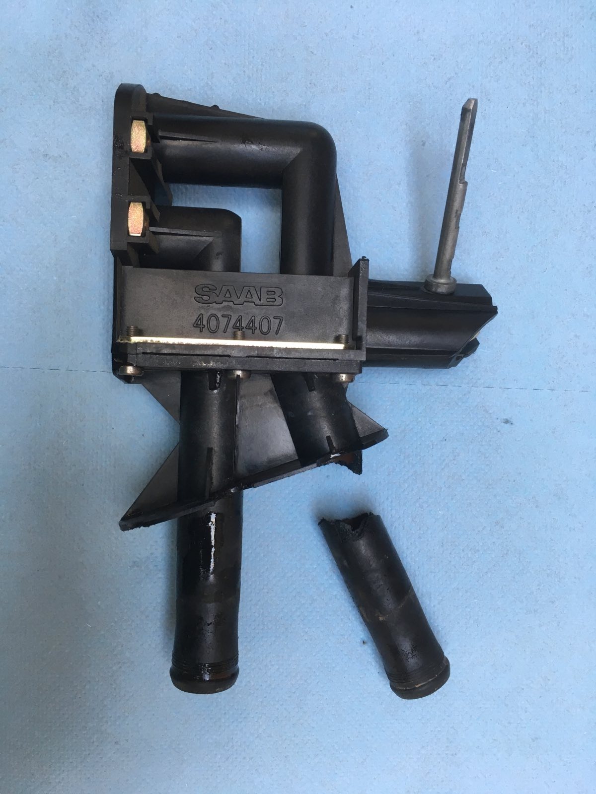

naja, die Stahlventile waren ja schon vor 30 Jahren durchgerostet
Man hätte auch Aluguss nehmen können, ist damals sicher wegen der höheren Kosten verworfen worden. Könnte man heute in Kleinserie aus Alu machen, aber das wird wieder teurer als die aktuell erhältlichen Kunststoffteile. Wobei mich bei dem einen das ich bei Sk...x gekauft habe die Qualität nicht überzeugt hat. Musste es zurückschicken da es an der Welle nicht dicht war. Habe ein gebrauchtes eingebaut welches heute noch seinen Dienst tut. Aber es war halt doppelte Arbeit.
[mention=75]klaus[/mention]: Du sieht auch schön die Einschnürung durch den Druck der Schlauchschelle die den warmen Kunststoff verformt. An der Stelle zerbrach das Ventil in meinem CV, war natürlich auf der Autobahn im dichten Berufsverkehr passierte.
[mention=75]klaus[/mention]: Du sieht auch schön die Einschnürung durch den Druck der Schlauchschelle die den warmen Kunststoff verformt. ...
Ja, so sehen die Stutzen nach ein paar Jahren immer aus.
Ich packe es mal hier dazu um beim Thema HEIZUNGSVENTIL zu bleiben :
Die lästigen Undichtigkeiten treten immer mal wieder auf, richtig unangenehm kann es aber so werden.
In diesem Fall wurde der Haar-Riss vor dem Bruch (im Fahrbetrieb...) gefunden.
Den notwendigen Austausch habe ich fast schon erleichtet vorgenommen.
Das Ventil war noch original und knapp 300tkm in einem Ersthand-900 verbaut,
es funktionierte übrigens tadelos und war ansonsten absolut dicht...
[ATTACH=full]224723[/ATTACH]
Wollte dich hier keinesfalls kritisieren. Und es ist sehr ärgerlich wenn das im Fahrbetrieb passiert. Ein Liegenbleiber ist grundsätzlich immer unangenehm. Trotzdem halte ich das Ventil nicht für eine Fehlkonstruktion, denn es hält deutlich länger als ein durchschnittliches Autoleben. Das wollte ich damit nur sagen. :smile:
Da gibt es anderen Teile bei Saab die weniger standfest sind.
VG
Frank
Wollte dich hier keinesfalls kritisieren. ...
Hatte ich auch nicht so aufgefasst.:hello:
