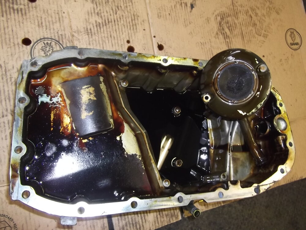

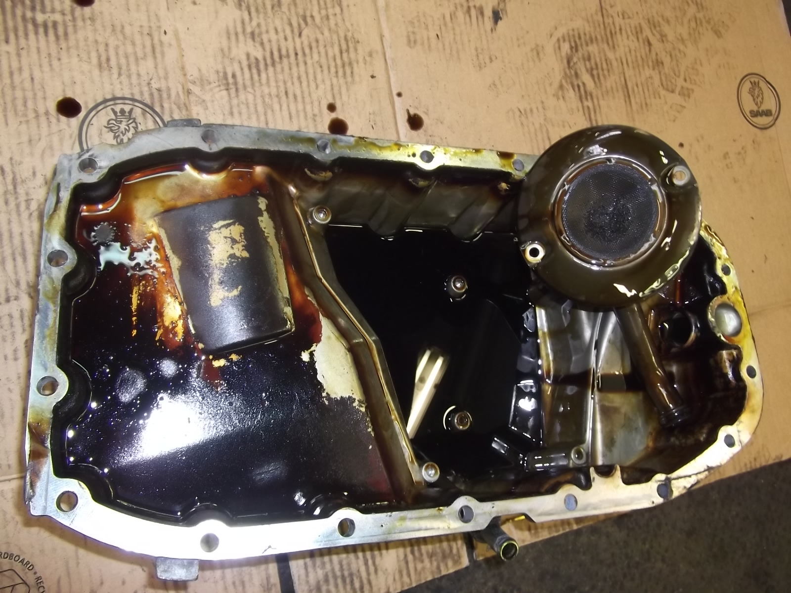

Das scheint ja das Wochenende der Ölwannen zu sein...:smile:

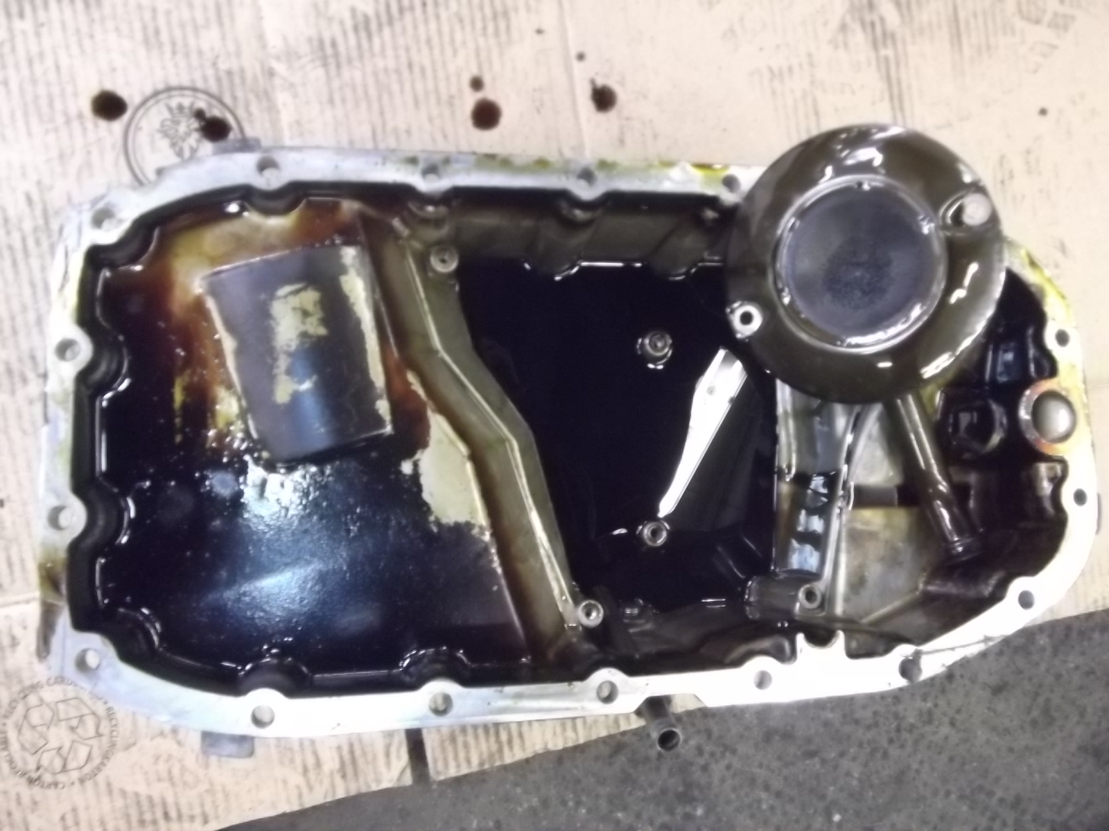

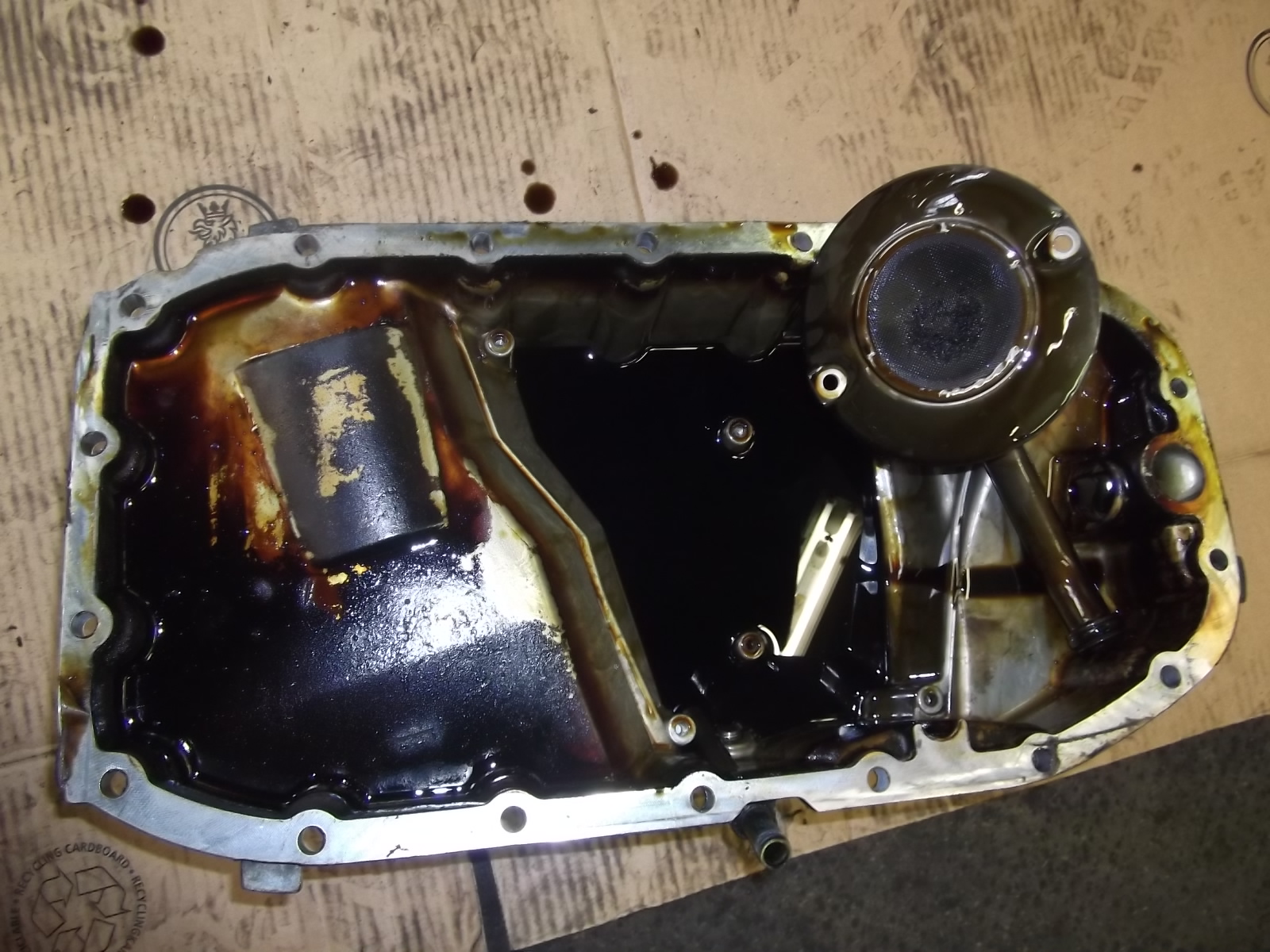

Hier die Wanne von meinem 9000er, 1996, 2.0 LPT, bis 170tkm in belgischer Altherrenhand. Kauf und Wartung bis dahin durchgängig beim selben Saab - Händler. Ich fahre den 9000er seit 1,5 Jahren und 30tkm, überwiegend Strecke, Ölwechsel alle 10tkm mit Mobil 1, 0W40.

...und Du hast die Wanne vor dem Einbau hoffentlich noch innen poliert, oder?
:cool:
Du kennst mich doch...:smile:
r
Geschirrspüler mit Ölabscheider?
Sowieso.
Aber das was das Teil drinne lässt in de Wanne, interessant!
Staubig und absolut entfettet/ölt.
Wette das sind die späteren "Krümel"

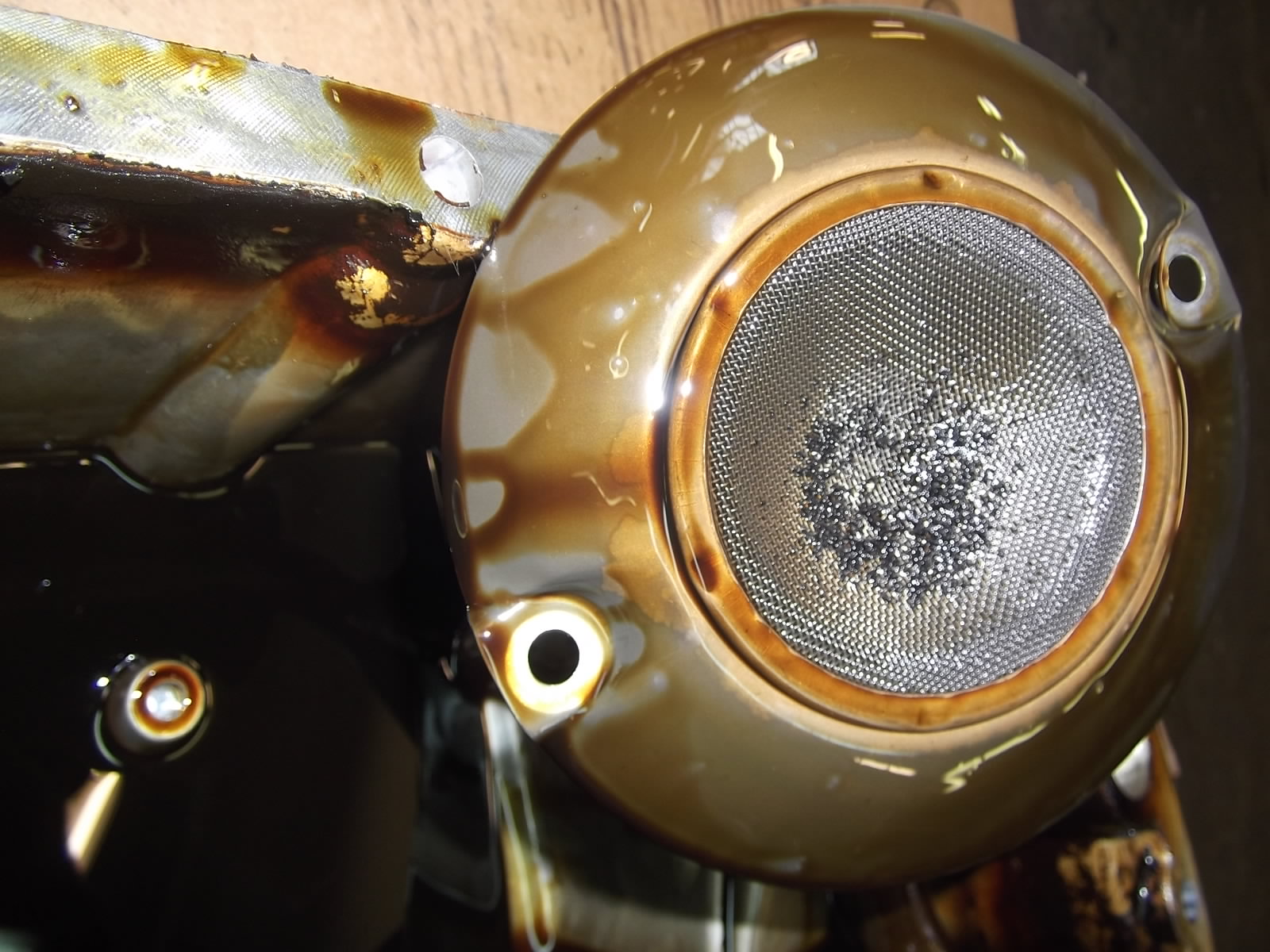

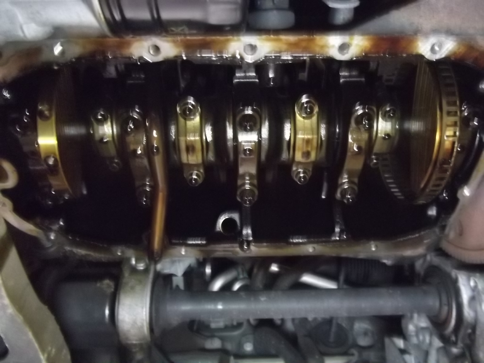

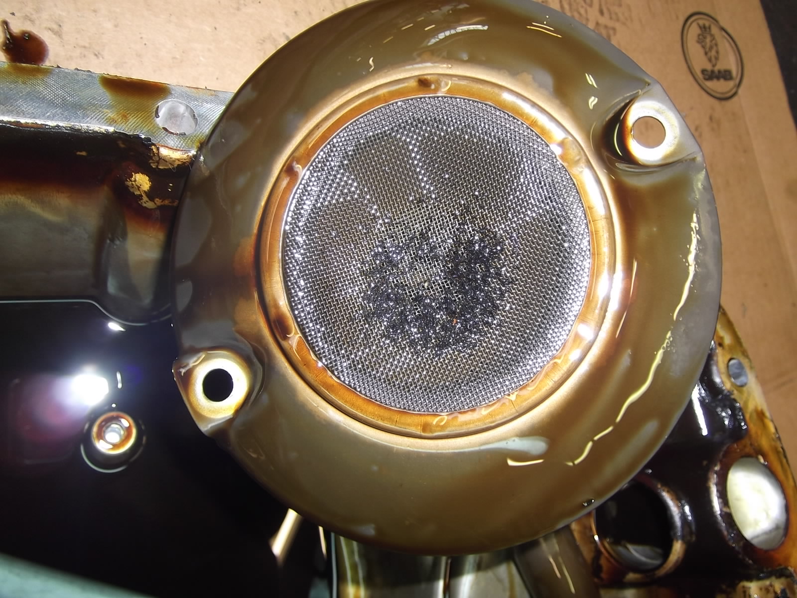

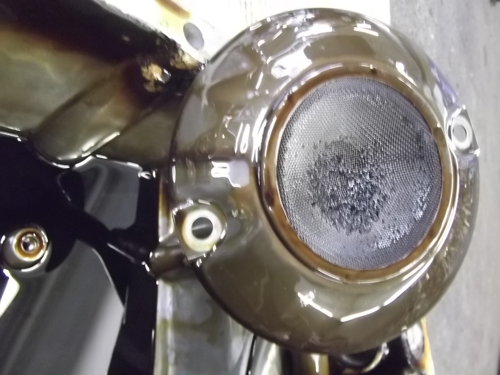

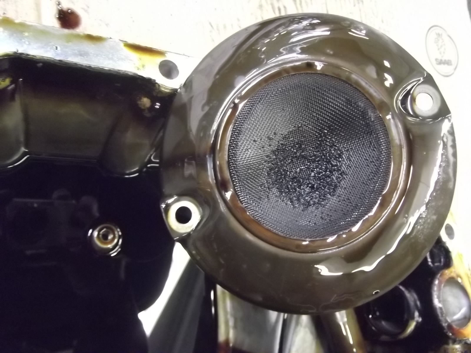

heute habe ich den Ölwannencheck machen lassen. Waren schon einige Krümel im Sieb (siehe Fotos) und jetzt kann ich doch beruhigt wieder fahren, speziell nach dem Hirsch Step 1 Upgrade, der mich allerdings enttäuscht hat, siehe Thread "Alter Schwede".
dein sieb sieht verhältnismäßig gut aus, aber nur das!!
und der Rest ist Sch....?
Der höhere Bereich ist mit oxidiertem Öl "lackiert". Den Boden des Sumpfes kann man nicht sehen, steht ja noch Öl drin, das ist der kritische Bereich. So ist keine abschließende Beurteilung möglich.
typisch meine SAAB Werkstatt- da wos kritisch ist schauen sie nicht hin. Genauso beim erfolglosen Hirschtuning, wo einiges was wichtig gewesen wäre nicht angeschaut wurde.
Bald ist meine Gedult am Ende und dann suche ich mir einen anderen...
