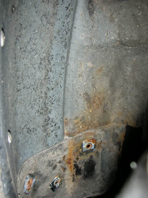

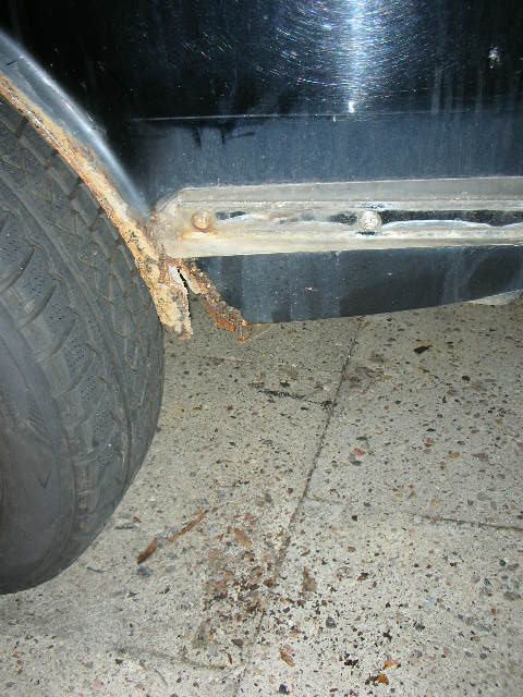

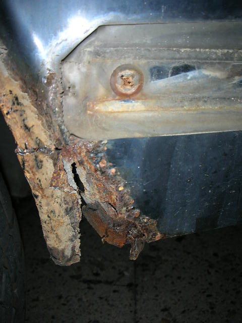

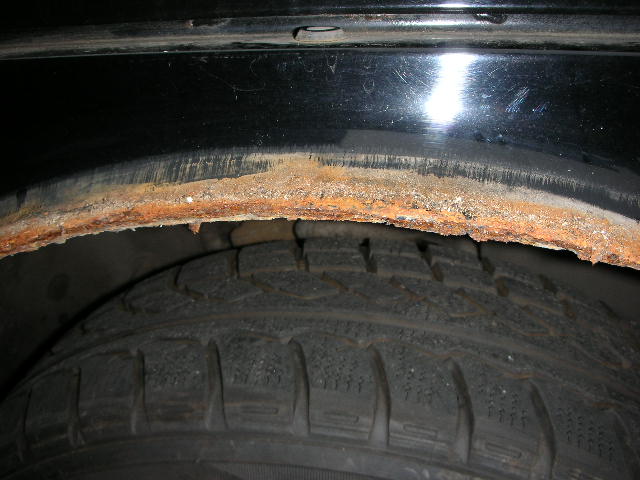

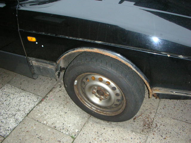

Wer weiß, was unter EUREM Airflow-Kit so steckt ... dieser Wagen ist ein 89iger - angeblich so gutes Blech !
HAGMAN
ich habe meinen einfach blind hinter dem ganzen plastikzeugs mit holraumwachs geflutet... danach die abläufe unten natürlich wieder freigestochert. ob es hilft? who knows... :rolleyes:
Ich habe ja immer mit einem Kit geliebäugel, aber wenn ich das sehen dann bin ich doch froh das meiner keinen drauf hat.
Ich habe aber schon davon gehört das es bis zu Faustgrossen Löchern in der Seitenwand kommen kann.
ICh wünsche Tapferkeit bei der Restauration.
Falls der Rost schon drunter saß, hilft Wachs leider gar nichts.
Die Bilder haben mit dem Aero-Kit wenig zu tun, diese Roststellen findet man an den meisten ungepflegten 900ern (Aero oder nicht), typisch ist die an den vorderen Kotflügeln.
Ach du Sch... hatte das Kit bei meinem 92er gerade runter, war bis auf die Türe links zum Glück sauber, die hat der Spengler entrostet. Wir haben die Radläufe und die Seiten unter dem Kit mit Korrosionsschutz "eingesalbt", hoffe es hält wieder 15 Jahre...

Es gab keinen Grund zur Panik! Erheblichen Rost gab es nur am Kotflügel vorne rechts, dort gab es aber auch mal einen kleinen Anprall und eine ausgelaufene Batterie - so kam es hier zu starker Korrosion.
Ansonsten kann ich nicht sagen, dass der Airflow-Kit Gammel verdeckt. :smile:

Hat wie o.g. nichts mit dem Kit zu tun.

Klaus- ich weiß nicht, ob das nicht doch mit dem Kit zu tun hat. SICHERLICH hätte ICH das OHNE Kit ganz schnell entdeckt .. und im Anfangsstadium behandelt. Bin nicht sicher, daß MEIN 89iger unter den Kits astrein ausschaut !!

Leider nützt auch das beste Blech nichts, wenn mit winterlichen Verhältnissen rumgefahren wird und selten den geliebten 901 nicht gründlich gewaschen wird! Ist bei jenen Vorgängern sichtbar, die es als Alltagsauto brauchen.
Da gibt's für den 901-Liebhaber nur eins, demontieren und bis ins Detail gut reinigen! Wenn Rost vorhanden ist, sofort entfernen und gründlich behandeln bzw. reparieren sofern nötig und schlussendlich alles was versteckt ist wie unter den Aero-Planken sicherheitshalber überall mit Rostschutz gut nachbehandeln!
Ist sicher aufwendig, aber wer seinem Liebling viel Wert schenkt, dem lohnt sich's auf die Dauer.

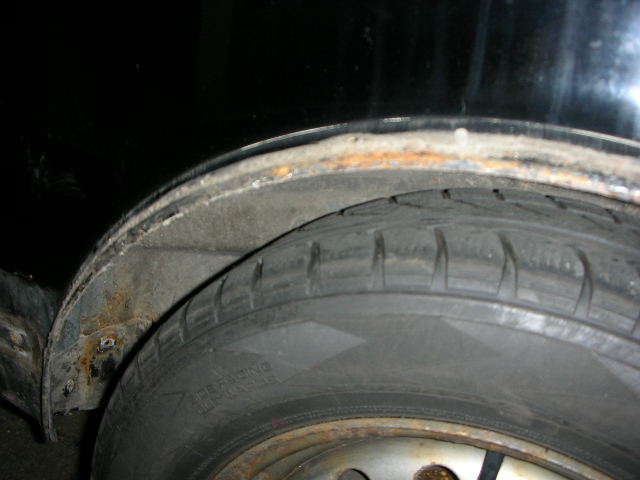

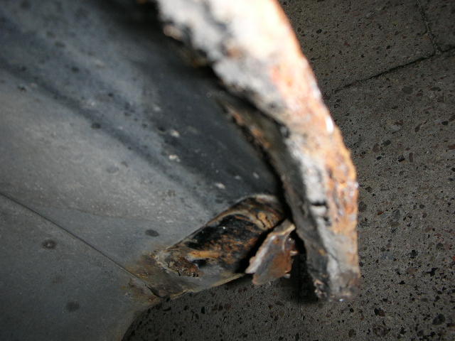

Auch 89er, auch nicht unterm Aerokit, sondern unterm Radlauf links (dem Originalen, der andere wurde schon mal gemacht)... :eek:
