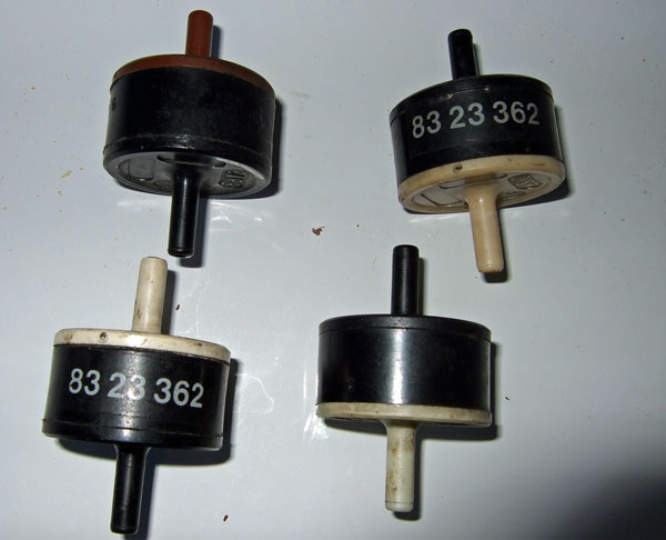

Funktionsprinzip von dat Dingens (Foto anbei) ...
... In grauen 8Ventil-Turbo-Vorzeiten diente so ein meist schwarzgraues, in eine Richtung sperrendes Ventil, welches in den Schlauch zwischen Zylinderkopfdeckel (also Kurbelgehäuseenlüftung) und Ansaugtrakt gesteckt war, dazu, dass, wenn der Unterdruckansaugtrakt währen des Turboeinsatzes zum "Überdrucktrakt" wurde, das Kurbelgehäuse nicht durch den Entlüftungsschlauch "aufgeblasen" wurde und dass auserdem dadurch kein gemessenes Benzin-Luftgemisch verloren ging.
Bei Nichtturboeinsatz dagegen hatte besagtes "Ventil" Entlüftungsdämpfe zwecks Druckabbau im Kurbelgehäuse und Umwelt gefälligst in Richtung Ansaugtrakt durchzulassen. Hobt's me ?
Wenn ich früher Motorhauben von alten Saabs geöffnet hab, hab ich immer als zweites (was ich als erstes kontrolliert und die User dann zusammengeschissen hab, ist hier ja zur Genüge bekannt... *g*) die Unterdruckdose am Verteiler und das oben beschriebene Rückschlagventil durch Knutschen mit dem Mund geprüft. In ca. 40% aller Fälle war eine der Komponenten, meist jedoch beide defekt, oder noch besser, das Rückschlagventil war falschherum !!! in den Schlauch eingesteck, was keine Nichtsaabkennerpfuscherwerkstatt beim Wartungsdienst (was issn das überhaupt ?) je bemerkt, oder gar verstanden hatte, warum das so ist... !!! :mad:
Ob Obiges sich beim 16V ähnlich verhält, hab ich aus Altersgründen vergessen (St. H. bitte hilf mir !) ... :smile:

Pssst... Jetzt werd' ich mal den Gerd ein bischen verwirren :D
http://saab-cars.de/showthread.php?p=202448#post202448
welches in den Schlauch zwischen Zylinderkopfdeckel (also Kurbelgehäuseenlüftung) und Ansaugtrakt gesteckt war' date='[/quote']
Dein Foto da im Anhang zeigt ein Teil mit der Nummer 8323362 , daß zwar auch im Unterdrucksystem seinen Dienst versieht, aber ganz bestimmt nicht in der Kurbelgehäuseentlüftung zu finden ist.
Was zeigt uns Gerd da also wirklich? Tip: In meinem GLs (mit Zenith-Doppelvergaser, und ganz OHNE Turbo) ist es auch drin, und hat mit dem Rückhalten von Turbo-Überdruck erstmal nichts zu tun.
Gelle, nun bin ich aber fies, und Blümchen gibts dafür auch keine :D :D :D
Ron.
So schwer ist das nicht. Dieses Ventil sitzt auf dem Weg zum Vacuumtank der Belüftungsverstellung, auf Höhe des Bremskraftverstärkers in Deinem Fall (900Gls). Das gesuchte PCV ist ölfest und schlanker. Für hohe Ladedrücke gibts es Metallausführungen, das ist eigentlich nicht notwendig.
