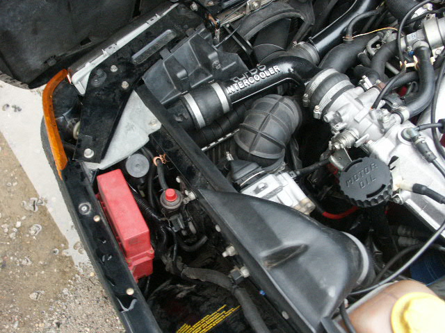

So. Das APC habe ich Sa. eingebaut. Ich hatte noch eine RedBox und habe diese anstelle einer aus einem 8V genommen. Der Klopfsensor soll lt. Forum anders sein. Ab MY91 passen wohl alle. Der Umbau war eigentlich nicht kompliziert, hat sich wirklich gelohnt. Der Druckwächter ist vom 16V Turbo. Bei der Gelegenheit habe ich mir noch ein Tempomat nachgerüstet. Nun meine Frage: Ich habe neben dem Steuergerät ein Unterdruckschalter verbaut. Dieser ist auch auf meinem Schaltplan eingezeichnet. Beim Öffnen dieses Schalters regelt das APC-System den Ladedruck auf den Grundwert ab. Das Auto (MY93) aus dem ich das Tempomat habe hatte keinen Druckwächter. Es hingen auch keine Kabel rum. Liege ich richtig in der Annahme das der Unterdruckschalter die Funktion der Sicherheit des Motors vom Druckwächter übernimmt? Der eine Schalter regelt auf Grundwert ab und der andere ddie Benzinpumpe. Ich habe mir jetzt ein vernünftiges Manometer bestellt um den Gld zu justieren. Lt. Anzeige (ich meine dieses Mäusekino) geht der Zeiger nicht in den roten Bereich. Soweit so gut. Ich werde das Auto bis zur Einstellung des Gld erst mal stehen lassen. Vieleicht hat jemand mal einen Tip wegen dem Unterdruckschalter. Danke an alle
