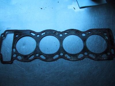

Ich habe bei meinem Cabrio nun die Winterpause für eine neue Dichtung genutzt, weil ich nicht auf deren Ende warten wollte und der Tausch hat sich für mich gelohnt , auch wenn die Dichtung vielleicht noch 20 oder 30tkm gehalten hätte.

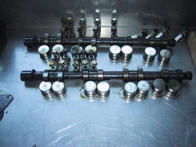

(Der Kopf selbst und der komplette Ventiltrieb sind nun wieder in perfektem Zustand :D )

War noch die 11 Jahre alte Seriendichtung, bin nicht sicher ob "elring"
ein Serienteil ist.
Wie gesagt, gehalten hätte sie noch, aber nicht mehr sehr lange.
Jetzt ist ein kompletter "elring"Satz drin, einschliesslich neuer Kopfschrauben.

Noch ein kleines Stimmungsbild gefällig:
Aller bestens in der NW- und Hydostössel-familie :)
gibts auch ein fetischbildchen für die 8v puristen unter uns :)

Hallo Klaus, die ZKD sieht doch noch wie neu aus . 8) 8) 8)
Du nimmst das ja genau.
Spaß beiseite. Bei meiner neuen Dichtung waren einige Bohrungen in der Dichtung verschlossen. Gibt es dafür einen nachvollziebaren Grund ?
Meines ist Elring schon der Erstausrüster gewesen.
