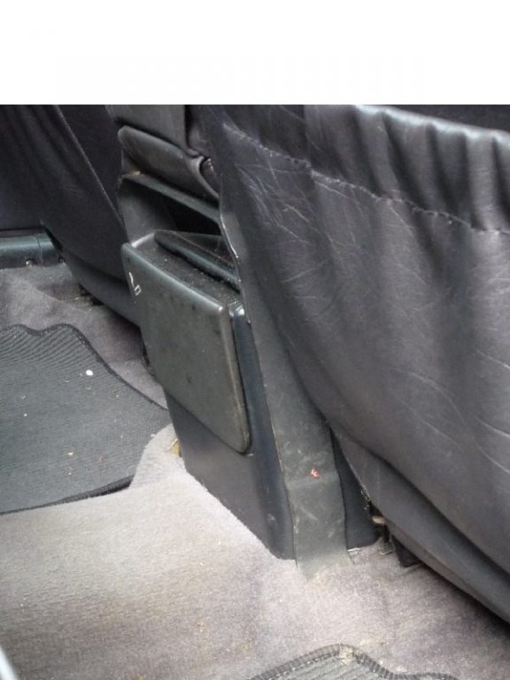

Könnte mal bitte jemand ein Bild der fertig montierten Mittelarmlehne einstellen, vorzugsweise der Befestigungspunkte.
Habe gerade eine erstanden und will nun versuchen diese neben den Aerositzen zu befestigen.

Wie gesagt, Teppich hockklappen (Rückbank raus und Seiteneinstiegsleisten auch) ist für den Minimal-Invasiven Eingriff....
Ein Bild der nackten Karosse ohne Teppich habe ich gerade nicht und ehrlich gesagt keine Lust, jetzt nur wegen dem Bild den Teppich meines 9000ers abzubauen....
Hier ein Bild mit Teppich,.....
Danke für das Bild.
Evtl. klappt es auch ohne Ausbau der VOrdersitze.
Genau!
Da muß überhaupt nichts aus- oder abgebaut werden.
Ich habe mit einem (vernünftigem) Teppichmesser den Teppich beidseitig der Mittelkonsole nur so weit wie nötig aufgeschnitten ( ergibt trapezähnliche Schnitte ), dann die bei der Saab-Vertretung erstandenen Spezial-Muttern (Korbmuttern) in die dafür vorgesehenen Löcher gesteckt, und schon konnte ich die Mittelarmlehne befestigen.
Zum anschließenden Vernähen des Teppiches verwende ich geflochtene Angelschnur; hat sich bei mir stets bewährt. Wenn man sich etwas Mühe dabei gibt, sieht man hinterher überhaupt nichts mehr vom Schnitt! :smile:
Man braucht dann natürlich noch die Muttern als Gegenhalt für die Schrauben.
Denn wenn man den Reppich an den beiden Stellen weg hat, dann sieht man jeweils nur 4 eckige Löcher.
Da müssen dann die Muttern mit den beiden NAsen dran reingeschoben werden.
