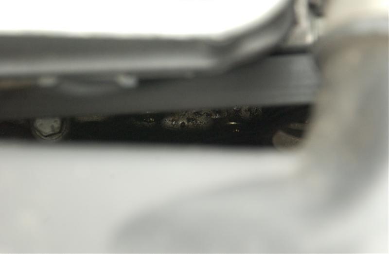

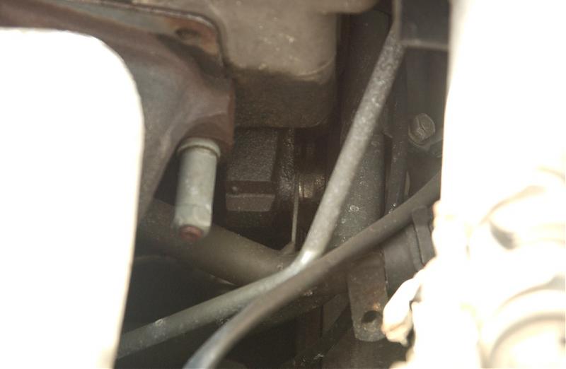

Hallo, also er hat 112000 runter,anbei ein paar Fotos einmal rechts beim Krümmer (von vorne) und einmal links am Luftfilter und Riemen vorbei fotografiert,da ist es richtig feucht?

Generelles Problem bei Oelleckagen ist ja immer, dass sich das Zeug durch den Fahrtwind so verteilt, dass man nicht immer sagen kann, wo die Ursache ist. Wenn's bei Dir aber Richtung Riemen feuchter ist als anderswo, scheint es aus diesem Bereich zu kommen. Und da ist der Steuerkettendeckel. Wenn sich das bestaetigt, muss eine neue Dichtung her und natuerlich besagtes aktuelles PCV-Kit. Sonst passiert es gleich wieder. Bei der Laufleistung kannst Du auch gleich ueberlegen, ob nicht auch der Kettenspanner samt Kette ausgetauscht werden sollte. Dann ist an dieser Ecke zumindest erstmal Ruhe.

ZK-Dichtung: Weil rechts am Kruemmer nass? Kann sein. Leistungsverlust wuerde ja auch passen...
