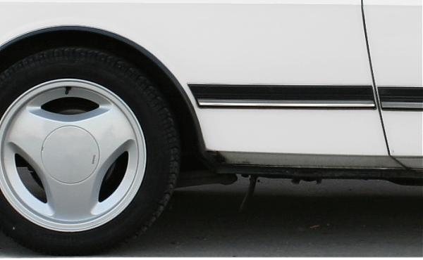

Bei geöffneter Türe Fahrerseite innen unten dort ist eine zusätzliche Gummileiste angebracht mit Popnieten....
Desweiteren habe ich am hinteren Radlauf unten zum Schweller die Nieten der Abschlussblenden ausgebohrt.
KEINE AERO BEPLANKUNG.
