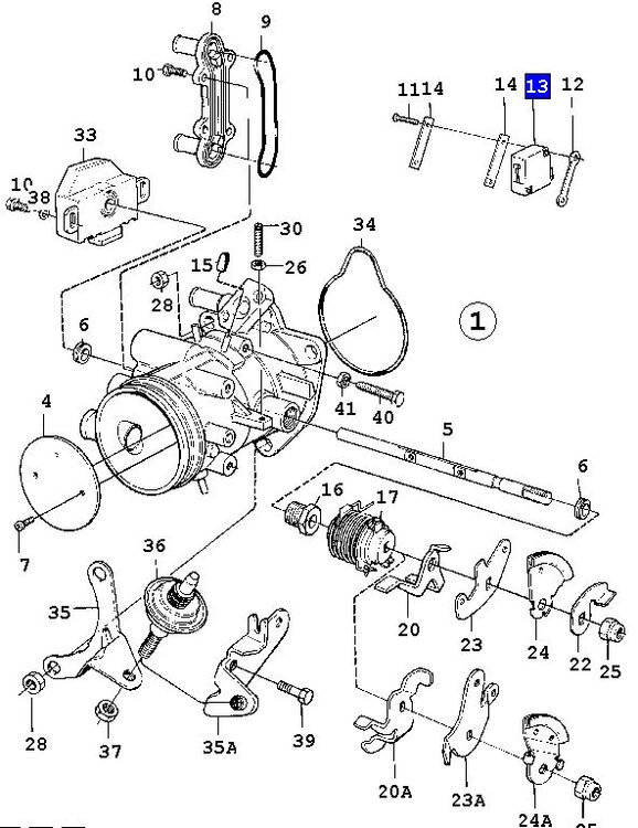

Hier ist doch der Leerlaufregler
und der lose Stecker mittig rechts ist doch einpolig - d.h. der muß an was dran was Massekontakt hat, also Sensoren.
Kaltstartregler gibts nach EPC nur beim 900er.

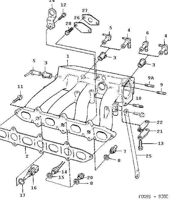

Evtl. ist es auch der Anschluß für den Kühlwassersensor an der Ansaugbrücke
(Pos. 16, zweites Bild)
Der ist aber 2-Polig...

Grml! Heute bin ich nahezu IN den Motor gekrochen, um den passenden Topf für den losen Deckel zu finden, aber "nada"!
Es ist zum Schreien! (siehe Bild 1) Ja, ich bin tierisch ungeduldig, und so langsam will ich einfach nur noch wissen wofür das blöde Ding da ist. Montag fahr ich gleich zur Werkstatt.
Es sind an vielen Kabeln Schilder dran, Zylinder 1-4 und einige kryptische Abkürzungen, aber scheint alles so weit da zu stecken wo es sein sollte. Der Nummer 16 aus der Zeichnung ist vorhanden und steckt. (Blauer Stecker)
Der besagte lose Stecker ist zweipolig, hab noch mal geschaut.

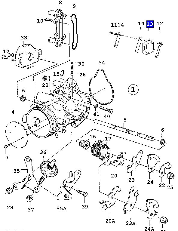

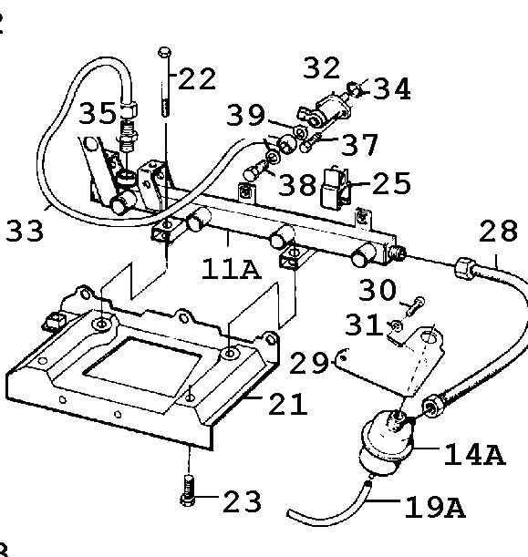

Weitere Möglichkeiten:
Bild 1 Pos. 7 irgendein Geber
Bild 2 Pos. 13 Leerlaufschalter
und höchste Wahrscheinlichkeit
Bild 3 Pos. 32 Startmengenventil!!
Fröhliches Suchen
