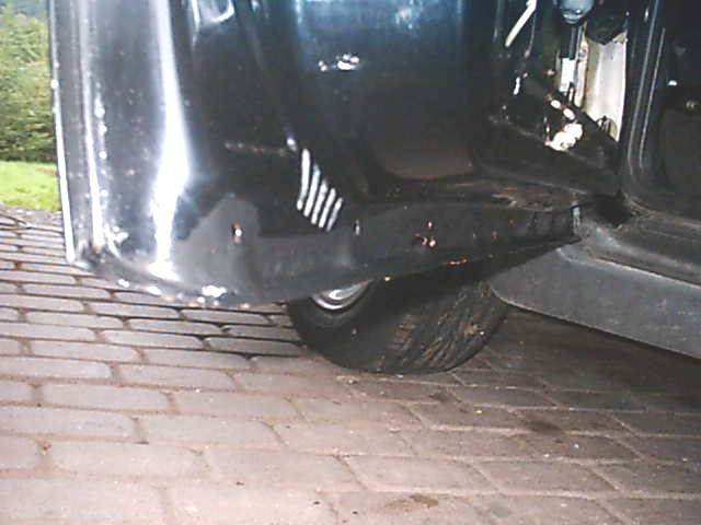

Ja, komm, geb`s mir Josef, ich hab`s nicht besser verdient.

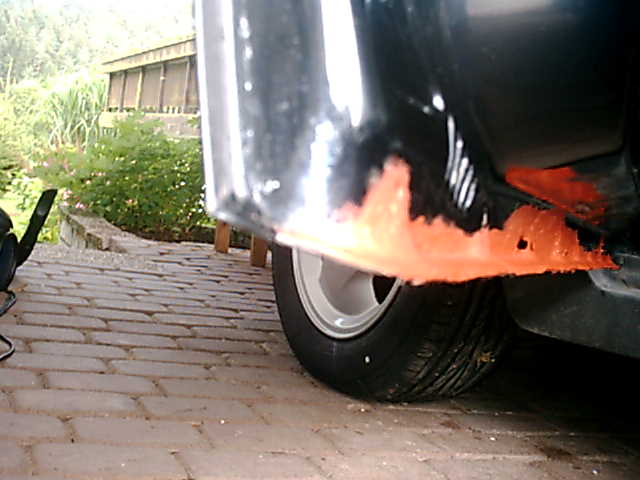

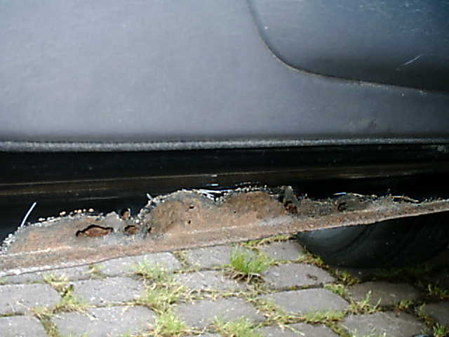

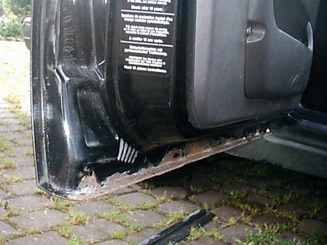

Macht auf mich den Eindruck an der unterkante der Türen, als ob der Dreck, der sich zwischen Gummileiste und Türblech befindet als Feuchtigkeitspuffer gedieht hat.

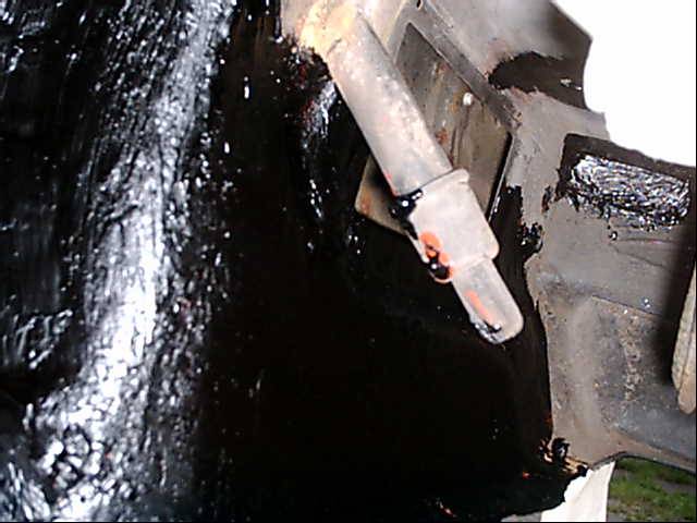

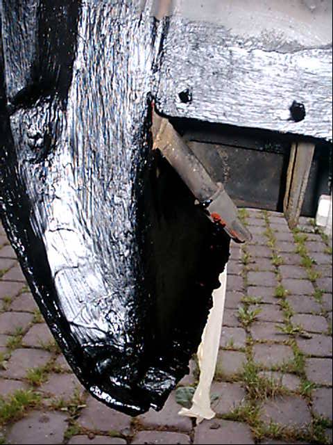

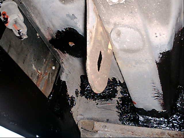

Naja, ein großen Topf schwarzer Farbe habe ich noch. Habe den alten wohlbekannten dunkelroten Rostschutz aufgetragen. Zum schluß werde ich noch etwas Hohlraumschutz in die Türen kippen.
Der Rost steckt auch IN den Tueren, der Topf Farbe alleine wird Dir also nicht viel nuetzen. Natuerlich kannst Du noch weiter so herumfahren, aber wenn der Wagen sonst noch gut in Schuss ist und Dir was an ihm liegt, solltest Du schnellstens handeln und jemanden mit einem Schweissgeraet aufsuchen.
Ja, geb`s mir Josef ich hab`s nicht besser verdient.
Auf das der Hohlraumschutz den darin befindlichen Dreck zusammenklebe und aus den Türschächten endgültig ein Aquarium werde - AMEN.

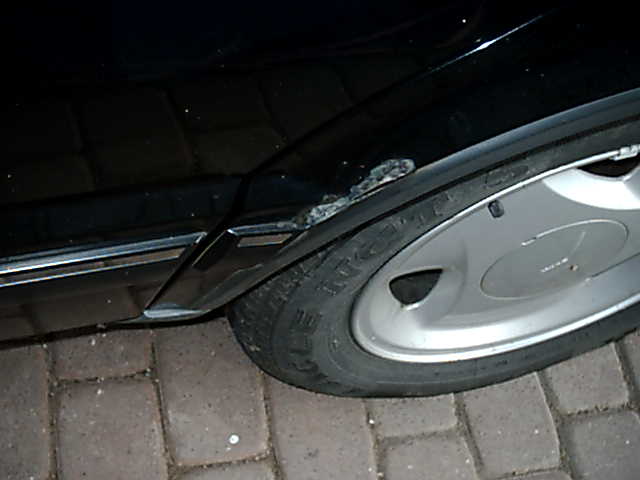

@ josef => Die Schweller sehen aus wie neu. Machen mir ehr den Eindruck als seien diese aus Kunststoff beim 9000er.
Schutzgas- und Elektoscheißgerät habe ich und kann damit umgehen.
Die Dose nennt sich Rostschutz-Grund ist Geruchsarm und Aromatenfrei.
Ich wollte die Dose auch nicht zu mir nehmen.
Auf Alkyldharz, bleifreie organische/anorganische Pikmente. Als Füllstoff => Testbenzin und Additive.
Das kann man sowohl in den Tank als auch in den Motor kippen.
Das muss doch gut sein.

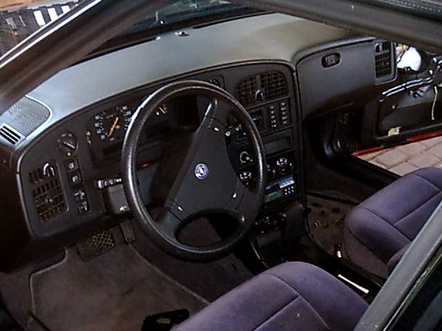

Moin,

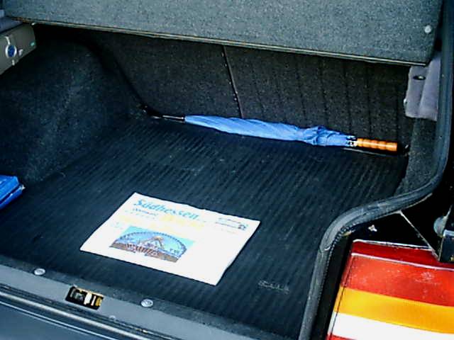

machste mal bitte ein Foto von Deinem Innenraum und vom Kofferraum?
Ich will mal mal sehen :cool:
Viele Grüße
Andreas_HH
Die Fahrerfussmatte hat vom Blitz einen Rotaugeneffekt. Sieht jedoch normal aus.
Klärst Du mich nun auf. Warum Du Fotos haben möchtest? Ich habe dir die Südhessische in den Kofferraum gelegt, damit Du etwas Lektüre für heute hast.
Grüße
Grüße
Nun, entweder um Dir einen Rüffel wegen dem Zustand des Innenraumes zu geben, oder eben um die Zeitung nicht kaufen zu müssen :biggrin:
@ Turbo 9000 => Mein Gedanke, deshalb auch die Lektüre dazu.

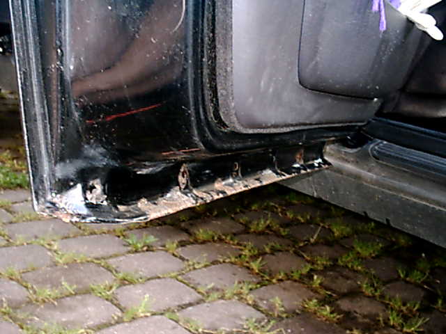

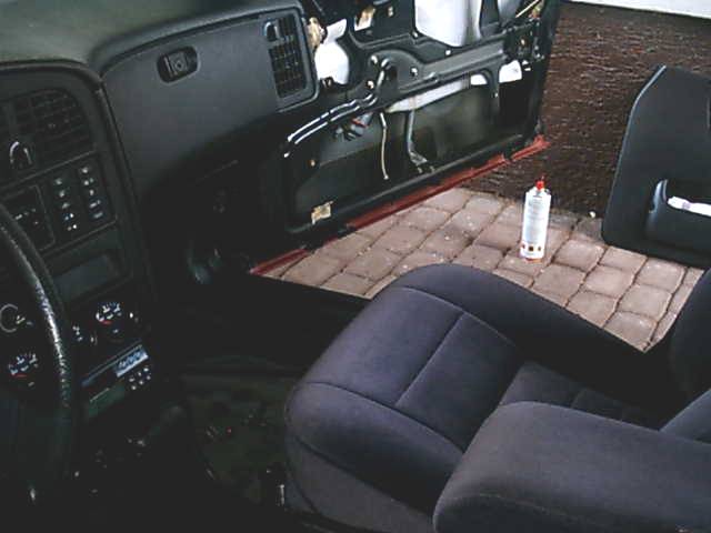

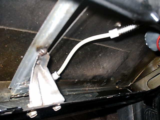

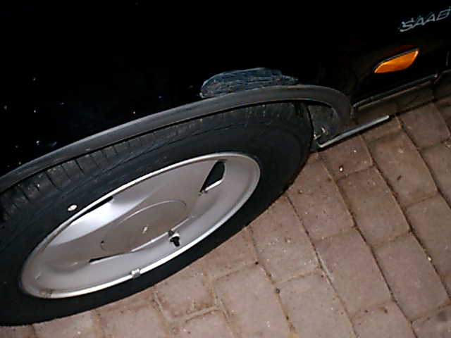

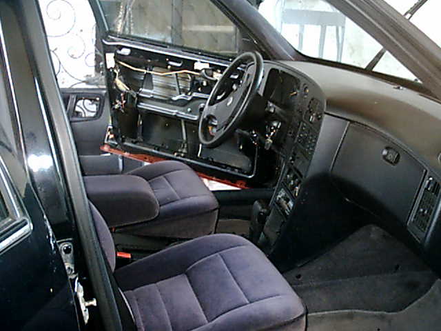

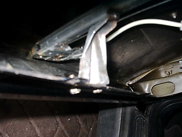

Der Rost hat sich zwischen der Gummileiste und Türblech gebildet. Die Türen sehen von innen aus als wäre der Wagen neu. Lediglich die Fahrertür hat leichte Durchrostungen. Die 4 Gummileisten habe ich gestern in die Regentonne geschmissen um sie einzuweichen. Heute habe ich den Nordseestrand von RÖMÖ in der Regentonne. Auch Moose und Kräutergewächse aus der Provence und noch etwas Dreck aus meiner Heimat.
Hey, was sind denn das für miese Pinöpel für die Befestigung der Gummileiste. Die Pins muss ich von der Türinnenseite wieder einschieben damit der Dübel sich spreitzt. Das ist echt dämlich.
Kenne bisher nur die Pins die man nach hinten ausdrückt und später wieder von vorne einschiebt um den Dübel zu spreitzen.

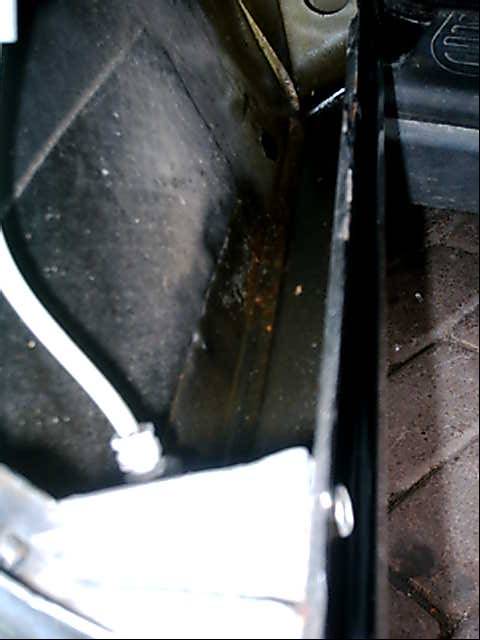

Gibt es passende Pins auch ohne SaabLogo. Habe gerade das Feuchtbiotop dort entlüftet und vom Gammel befreit-natürlich sind alle Pins in 100 Einzelteile zerborsten als ich die Gummilippe abgerissen habe.
Ansonsten sieht es da bei meinem 92iger nocht gut aus-trotz 100%iger Nicht-Pflege. ( denke mal, dass ich den Wagen seit 3 Jahren nicht mehr gewaschen haben-für was auch-regnet ja genügend)
Ja Andreas Ha Ha, den allmählichen Wasser zufluß habe ich dank Turbo9000 schnell und einfach beseitigen können.

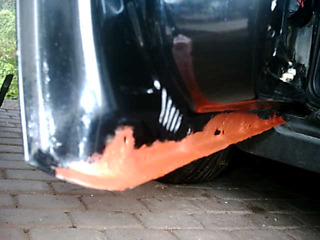

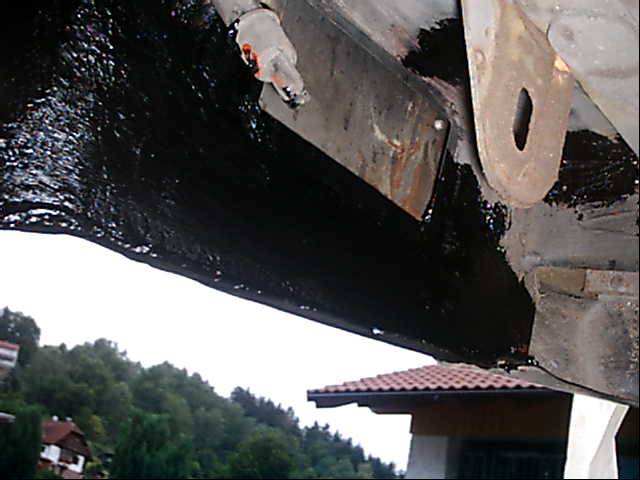

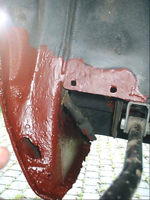

Das sollte nun genügen. Einmal Grundierung, einmal Vorstreichfarbe und dreimal Tiefschwarz gestrichen. In die Tür noch etwas ollen Kerzenwachs. Ferig ist die Rostlaube.
