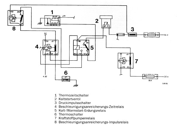

Gerd hat schon recht, es wird nicht einfach. Die K- Jetronic ist um einiges komplizierter als die LH.
Es gibt z.B. einen Thermozeitschalter, der beim Start bis zu einer Temperatur von 45°C geschlossen ist, und der steuert wiederum für einige Sekunden das Kaltstart-Ventil. Wenn Du eine Lambdaregelung drin hast, wird es noch um einiges komplizierter, da gibt es dann ein Taktventil, das in Abhängigkeit zum Betriebszustand entweder mit variablen oder festen Taktzeiten angesteuert wird.
Ohne die vollständigen Werkstatthandbücher, die auch mir leider nicht vorliegen, kannst Du da nicht viel ausrichten, da Du das Zusammenspiel der Komponenten kaum durchblicken kannst. Außerdem ist die Kontrolle und Einstellung von Kraftstoffmengenteiler und die Luftmengenmessung per Stauscheibe eine echte Herausforderung...
Viel Erfolg trotzdem.
Grüße
Ron.
P.S.: Anbei das, was mir über die K-Jetronic im Saab vorliegt. Vielleicht hilft Dir das schonmal etwas weiter.
