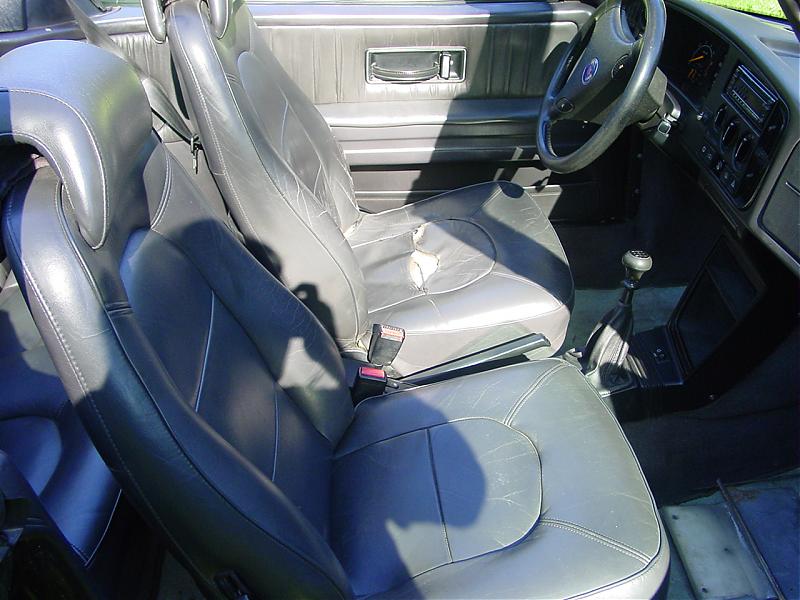

Das Ding hat,so wie es aussieht, keinen Kat. Also nochmal + 2500 €. Und außerdem sieht ein Fahrersitz nach 160000 km nicht so heruntergeritten aus. Ich würde da die Finger weglassen.

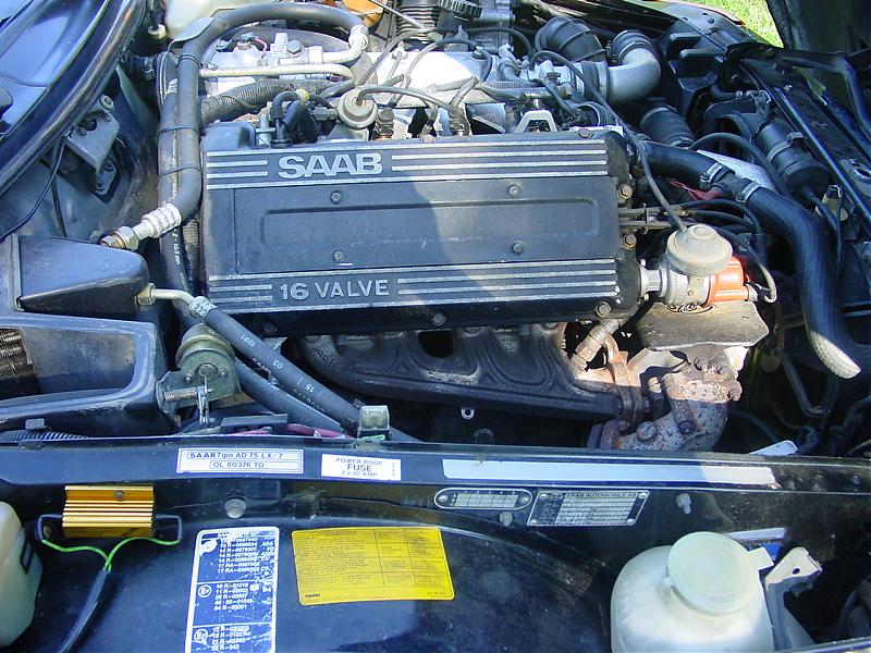

Kann Marbo nicht ganz folgen, was den KAT angeht. Laut Leistungsdaten (wenn sie denn stimmen) hat er nen KAT...oder hab ich einen fehlenden Anschluss übersehen?

nö, EGR Leitung
Lasst uns was lernen :-) Für was steht EGR und wo is die?
...guckst du hier:
EGR -> elektronische alternative zum euro2-kat
aus diversen berichten aus dem forum kann nur von italienimporten abgeraten werden... -> suche benutzen
EGR = Exhaust Gas Recirculation (Abgasrückführung). Nix mit Euro2, sondern der Versuch, mittels Rückführen von Teilen des Abgases in den Ansaugtrakt (daher die Leitung am Krümmer vor dem Lader) die Verbrennungstemperatur zu senken (ergibt weniger Stickoxide im Abgas). Wurde bei den 900ern vor Einführung des Kats angewendet. Spielt heute vor allem bei Dieselmotoren eine wichtige Rolle.
Dieser CV mit wunderbarem Verkaufstext kursiert wohl schon länger im Netz (ich glaube der ist auch schon mehrmals "erfolglos" auf ebay angeboten worden). Die Preisvorstellung liegt jenseits von Gut und Böse - in Anbetracht dessen was nach dem Kauf noch ansteht. Wie Marbo schon gepostet ist das ein KAT-loses Fahrzeug. Am Krümmer kann man die Abgasrückführung für KAT-lose Modelle erkennen. Das Dach ist irreparabel (soweit ich mich aus früheren Angeboten erinnere fehlt oberhalb der Fahrertür ein längerer Streifen (das kann mal ganz schnell 1,5 KEuro kosten - falls man nicht selbst anlegen kann). Dann kommt noch die nicht ganz makellose Innenausstattung hinzu. Hinzu kommt natürlich noch die fragwürdige Laufleistung hinzu - unabhängig vom Karosseriezustand. Bitte nicht Missverstehen: Ich persönlich würde die Laufleistung fast schon als sekundär betrachten. Der fehlende KAT und das Dach stellen für mich jedoch DIE K.O. Kriterien dar.
EGR = Exhaust Gas Recirculation (Abgasrückführung). Nix mit Euro2, sondern der Versuch, mittels Rückführen von Teilen des Abgases in den Ansaugtrakt (daher die Leitung am Krümmer vor dem Lader) die Verbrennungstemperatur zu senken (ergibt weniger Stickoxide im Abgas). Spielt heute vor allem bei Dieselmotoren eine wichtige Rolle.
ahja... EGS hieß das andere :smile:

Das Leder für den Sitz gibt es nicht mehr, also benötigst Du entweder das Leder eines gebrauchten Fahrzeugs, den Sitz oder vielleicht sogar die ganze Ausstattung. Rissfreies Leder für den Fahrersitz zu finden, ist schwierig. Die Einstiegsseite ist meist an- oder durchgescheuert.
