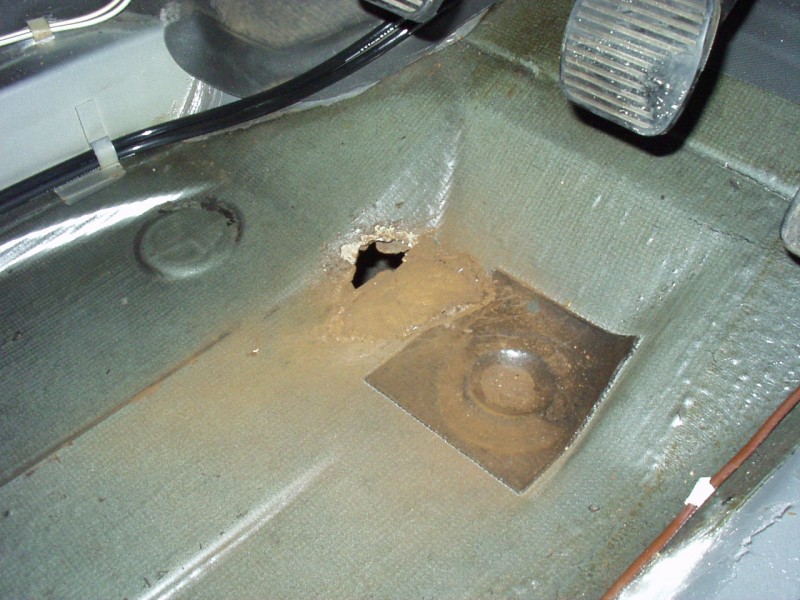

Unterrostung in den vorderen Fußräumen ..

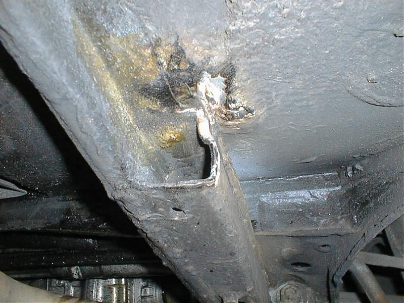

HI !
Am Besten schaut IHR auch mal nach ... auch kleinste Risse verbergen großen Rost.

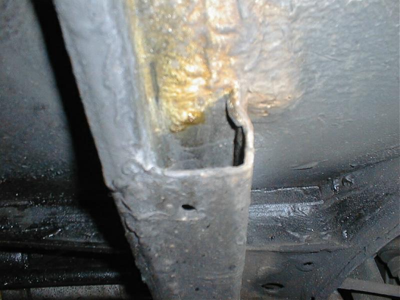

Letzlich, retrospektiv, war das Loch schon 2002 dort .. ein Jahr nach Kauf des Wagens. Habe nur jetzt, anläßlich des neuen TÜV, mich darum gekümmert. Bodenblech weitläufig freigelegt (viel mehr als auf dem Bild ...), neues Blech eingeschweißt, Träger war von oben auch schon befallen - also auch ersetzt. Dann viel Grundierung in die Nähte, U-Boden-Schutz - mal sehen, wie es in ein paar Jahren dort aussieht.
Tschüß, HAGMAN
DurchrostungunterSchaumstoffmatteFahrerfuraum.jpg.4e052bf2b4eb328e11c9312ba7b43864.jpg
Sei froh, wenn es sich nur um lokalen Befall handelt.
Was ich - ehrlich gesagt - eigentlich bezweifle.
Solltest Dir etwas Zeit nehmen und auch noch einige andere Problemzonen auf künftige Zeitbomben hin untersuchen.

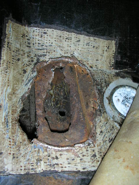

Ja, das ist eine der Standard-Stellen, die auch hier im Forum schon mehrfach dokumentiert wurden und glücklicherweise zu den relativ einfach zu repaierenden gehören.
Das sieht doch noch harmlos aus...:tongue:
:biggrin: :biggrin: :biggrin:
...Das würd ich auch meinen!!!

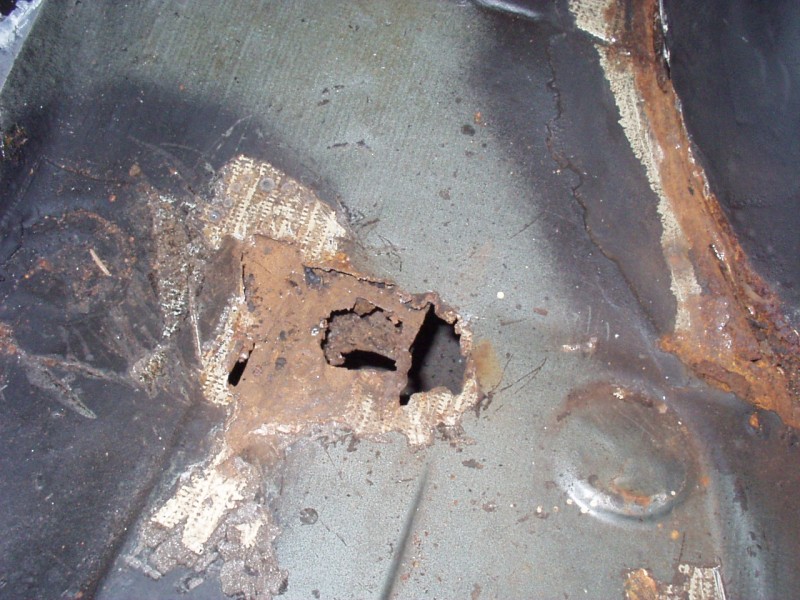

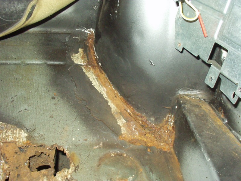

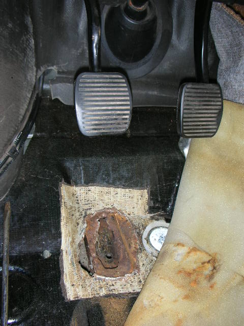

So, endlich wieder online, hier die angedrohten Bilder:
Das schlimmere bei Dir war ja die Kante zum Radkasten. Da ist's halt nix. mit 'eben mal ein Blech einsetzen'. Aber das ist ja alles schon längst wieder fein.
Was die standardmäßigen Fußraumlöcher angeht, spare ich mir hier meine Bilder und verweise auf jene der Semmel unter 16S.de.
Genau, auf dem ersten Bild Serie, auf den beiden anderen das nackte Grauen. Zum Glück hatten wir ja passende "Reparaturbleche"! :smile:

Jungs, ich sag' Euch: Hebt von Schlachtis an Blech alles auf, was nicht bröselig ist! Auch wenn ich der Meinung war, den LE recht gut 'gefleddert' zu haben, so stellte sich doch inzwischen heraus, daß noch div. weitere Blechkomponenten inzwischen hätten eine neue Verwendung finden können.
