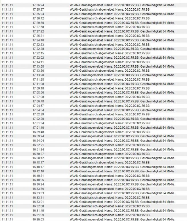

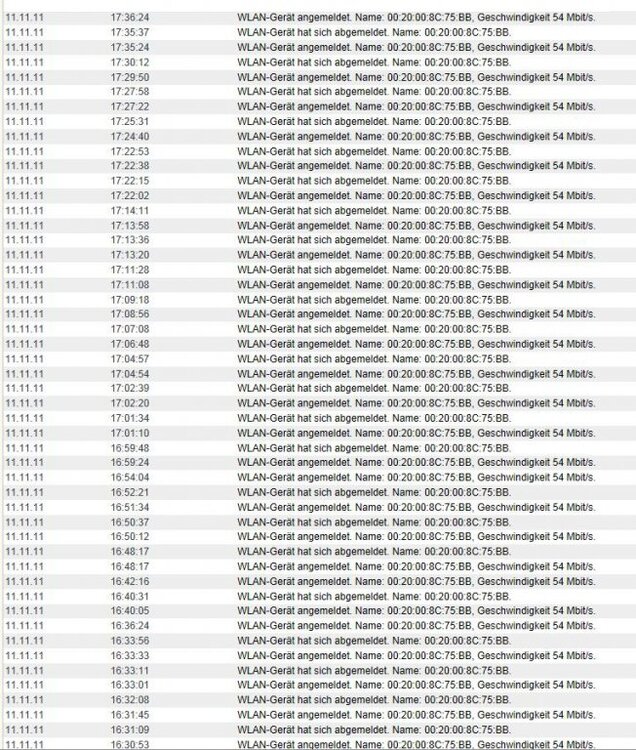

Scheinbar ist das Problem gelöst. Die Fritzbox war die ganze Zeit beschäftigt. Hier in der Nähe muss wohl ein Rechner stehen, der sich seit Einschalten der Box immer wieder versucht dort anzumelden, immer wieder abgewiesen wird und es sofort erneut versucht. Im Log ist das sichtbar:
[ATTACH]59475.vB[/ATTACH]

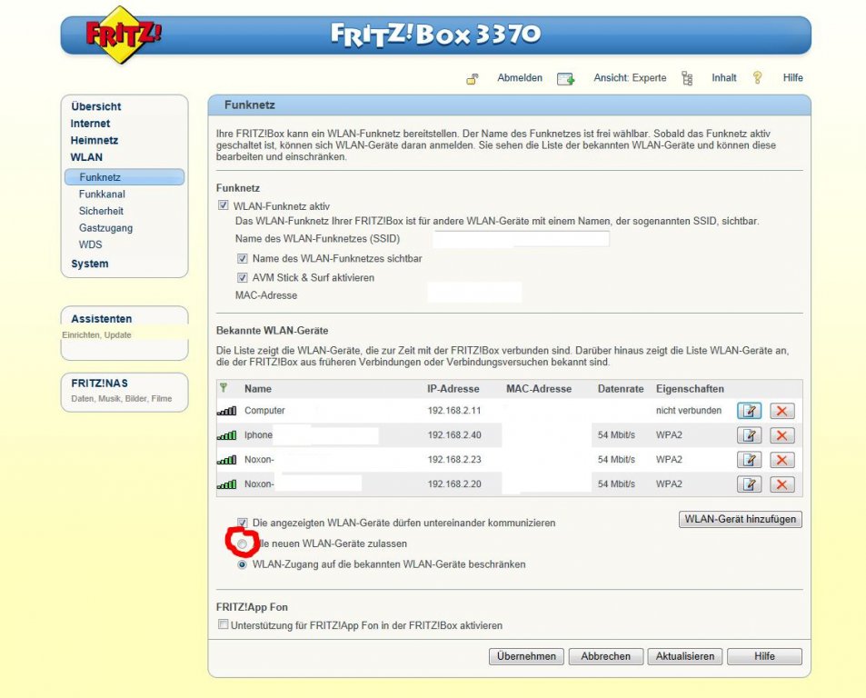

keine Ahnung wo der Rechner steht, was er ist und wo er hingehört. Ich hab dann die Funktion "alle neuen WLAN-Geräte zulassen" deaktiviert.
[ATTACH]59474.vB[/ATTACH]
kaum hatte ich das ganze mit "Übernehmen" bestätigt, ging im Hintergrund Itunes an, fand das Iphone und synchronisierte es. Zugegeben - ich war baff.
Also weiter. Seit dem konnte ich vom PC alles anpingen und auf den per WLAN angeschlossenen I-Net-Radios lief alles (also Radio und die Festplatte war eingebunden). Aber noch zickten die per LAN angeschlossenen I-Net-Radios. Ich hatte allerdings gelesen, dass ab und an ältere Netzwerkgeräte mit Gigabit-LAN-Anbindungen nicht zurecht kommen. Das kann man testen - also häng ich die Radios nicht direkt an die Box, sondern schließe sie an den Switch (so ein simples Teil, von LevelOne) an, an dem schon der Drucker hängt. Der Switch kann nur 100 Mbps. Und siehe da - es läuft. Also zumindest heute abend läuft es. Will ich mal hoffen, dass es so bleibt. Denn so ist schön :smile:
Da steckten also zwei Baustellen hinter dem Problem. Wobei ich mich natürlich schon frage, ob es normal ist, dass sich der Router so aus dem Tritt bringen lässt durch einen Rechner, der sich ständig versucht anzumelden.
An alle hier, die sich für mich und mit mir den Kopf zerbrochen haben tausend Dank.
Die MAC deutet auf Lexmark, vermutlich also ein Drucker. (vom Nachbarn ??)
Haettest Du den DHCP eingeschaltet waere Dein Problem auch weggewesen, aber nur, weil sich der Drucker erfolgreich haette anmelden koennen... Dann haettest Du auf dem Drucker Deines Nachbarn ein hübsches Bild ausdrucken koennen..... "Verpiss Dich!" oder sowas :biggrin:
