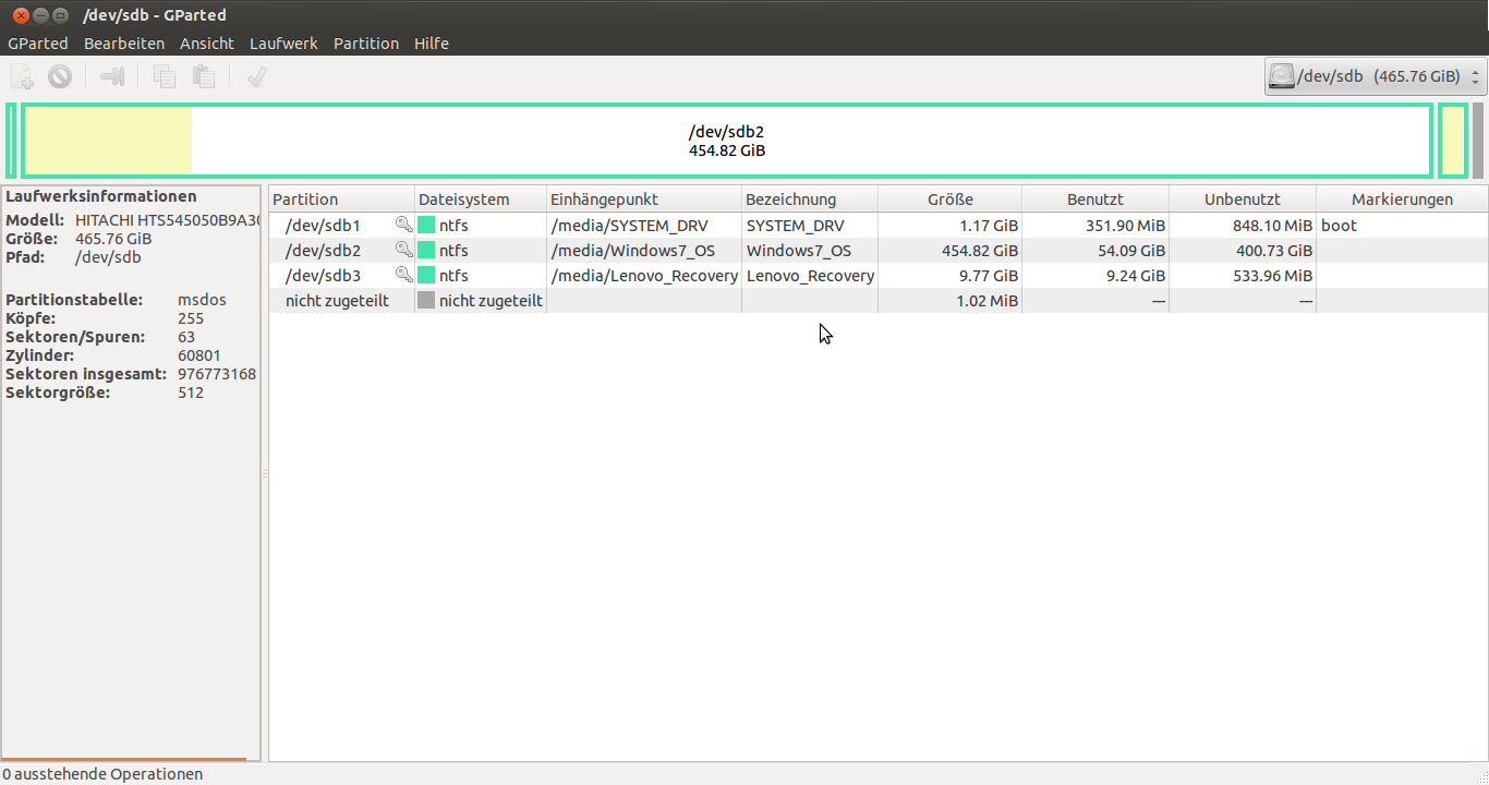

Eine Frage an die Experten unter uns:
Lenovo Laptop, Windoof 7
Festplatte hat ab Werk offensichtlich 3 Partitionen
1. Boot (inkl. flag auf boot)...scheint dann auf die 2. Partition zu verweisen
2. Windowssystem
3. Recoveryzeugs von Lenovo
Laptop bleibt mit Lenovo Logo hängen, wenn quickboot ausgeschaltet ist also nach Memorytest
temporary boot device auf die Festplatte legen bringt nichts
Ubuntu Live CD bootet, funktioniert & läuft
Festplatte in Gehäuse eingebaut -> alles schön, Ubuntu & Windoof erkennen sie, alle Ordner anwesend
Checkdisk findet keine Fehler
Gparted erkennt alle 3 Partitionen
Parted Magic sagt die Platte ist nicht formatiert
Windows CD kann keine Systemwiederherstellungspunkte laden, bricht kurz vor Ende ab
bootflag auf die 2. Partition legen bringt nichts
Mit F11 sollte man eigentlich in die Lenovo Recovery Konsole kommen, funktioniert aber nicht :mad:
Kann bitte Jemand helfen? Vorschläge? Ideen?
Also außer platt machen & alles neu :rolleyes:
Was passiert, wenn Du von 'ner 7er CD bootest, und dort eine Reparatur anstößt?
Dein PrtMagic ist sicher zu alt, bzw. die Platte zu groß dazu. Kenne ich.
reparatur hab ich versucht, ging nicht, hat im automatikmodus keine probleme gefunden :vollkommenauf:
mir gehen langsam die ideen aus, bin echt kurz davor das ganze ding platt zu machen, zu einer artition zusammen führen & dann das dumme windoof neu drauf :hmmmm:
was soll ich mit ner recovery konsole wenn man nicht drauf zugreifen kann?
