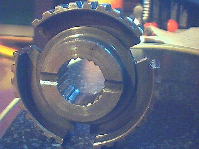

@solar : ich glaub wir haben uns jetzt wirklich etwas falsch verstanden : die aktuelle situation ist : der 5. gang geht einwandfrei rein, hat kraftschluss, geht nur schlecht raus, also nur wenn man schnell schaltet, oder vor dem drücken der kupplung schon den 5. etwas runter(=raus) zieht.
ich bin leider durch die begriffe etwas verwirrt, defekt war das zahnrad, das ständig über eine verzahnung mit der eingangswelle verbunden ist, das andere zeug vom 5.gang, das durch die schaltgabel auf und ab verschoben wird um den kraftschluss herzustellen, war in ordnung.
das gangrad auf der ausgangswelle hab ich nicht überprüft, da es kein spiel hatte, also schien noch gut zu sein..

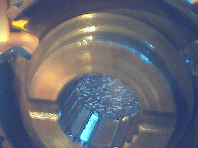

ich mach heute abend zuhause fotos vom defekten teil.
hier die versprochenen fotos :lol:
erinnert mich an "die zähne meines nachbarn"

Okay, das Teil ist die Nabe, und kein Gangrad. Jetzt haben wir uns dann mittlerweile auch mal richtig verstanden... :-)
In der Regel gibt aber das Gangrad auf der Abtriebswelle auch auf - wenn Du es richtig machen willst, dann warte nicht, bis es auch aufgibt oder das Spiel zu groß wird, sondern mach es beim geringesten Zweifel neu..... Ich würde es an Deiner Stelle auf jeden Fall auch neu machen, weil Du ja nicht mit Serienleistung fährst (daß diese Verzahnungen kaputt gehen, ist echt kein Einzelfall - hab das schon oft gesehen).
