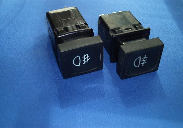

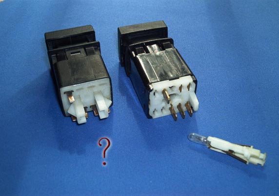

Ich bin von den Schaltern im Saab gewöhnt, daß man die Birnchen zum Wechsel nach hinten herausziehen kann. So war das bei meinem 82er GLs jedenfalls. Das wurde bei Saab wohl als zu einfach empfunden :D
Wie kommt man bei den neueren Schaltern aus dem TU16s jetzt ans Birnchen? Muß man den Schalter komplett zerlegen, und geht man am besten von vorne oder von hinten herein? Ich möchte es nicht gerne per try-and-error herausfinden...

Die 9000er Schalter sehen etwas anders hinten aus, aber dort fuehrt der Weg ans Birnchen von hinten heran... :smile:
Erst in ganz spaeten 9000er Baujahren wurde das wieder etwas verbessert, aber auch die Loesung war nie wieder so elegant wie bei deinem Schalter rechts im Bild mit Birnchen... :frown:
Sch...ss-Fortschritt... :biggrin:
Zerlegen, neues Birnchen einlöten. Bei der Gelegenheit Schalter innen saubermachen. Ist doch bei allen Schaltern bis auf den Lichtschalter das selbe Spiel. Bezugsquelle für Birnchen mit Lötfahnen: Elektronik & Modellbauläden.

Doch, die waren völlig dicht. Wie ich mal mit dem Birnchen aus dem alten prä-MY83er-"WINDOW"-Schalter zum Modellbauer gegangen bin, hat der abgewunken, "is eingeharzt, viel Spaß!" - Elektrik wird bei mir jetzt erst mal auf die ganz lange Bank geschoben. . .
