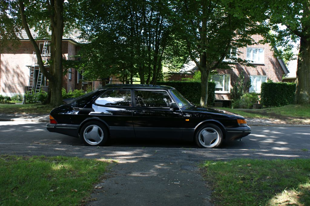

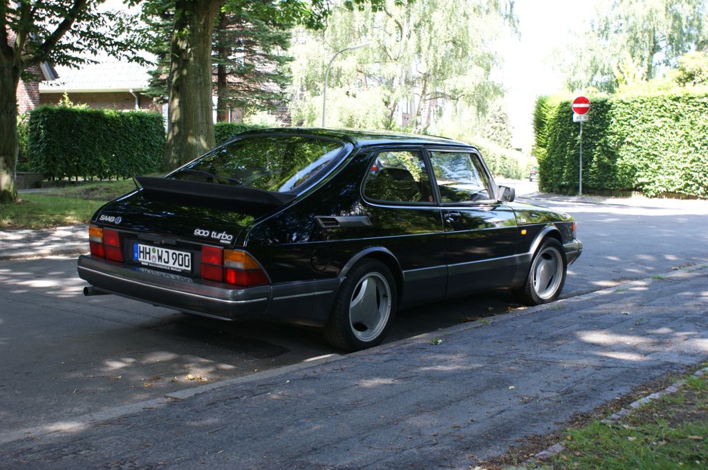

DER SCHWARZE (2007-heute)
Saab 900 Turbo 16s
MJ90, EZ 9/1990, Km-Stand bei Erwerb: 172.200, Lucas-Einspritzung mit 118kw
3-türiges CC, Farbe Schwarz, Leder Buffalo, Klima R134a, Euro2-Kat, Tempomat, ABS
elektr. Schiebedach/Fensterheber/Außenspiegel
Kaufdatum 23.07.2007

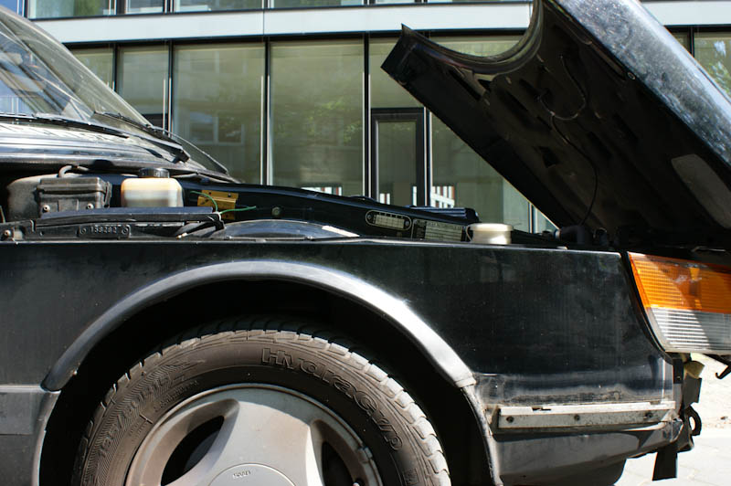

Der Zustand war etwas ungepflegt mit ein paar Mängeln und Beulen, aber mit guter Substanz. Meine Freundin hat mich überredet, den Wagen sofort zu kaufen, was sich als gute Entscheidung herausgestellt hat. Seitdem bastele ich fast jeden Tag an meinem neuen Spielzeug herum, aber fertig wird man ja nie. Aktuell suche ich immer noch einige der „verlorenen Pferde“ (wie es jemand hier so schön formuliert hatte) und versuche den Leerlauf gänzlich zur Ruhe zu bringen.

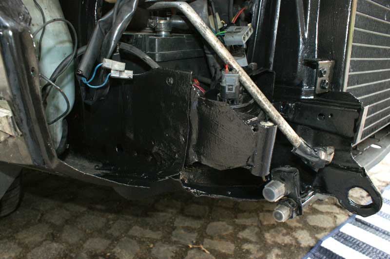

  • Rostschutzbehandlung mechanisch/Fertan/Brantho Korrux Rostschutzfarbe:
    Motorraum, Batterieträger, unter Wischwasserbehälter, Kofferraumboden, unter Rückbank
  • Hohlraumkonservierung nach Spritzplan mit 8 Dosen Fluid Film AS-R

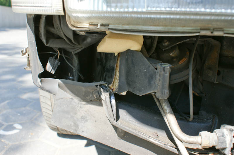

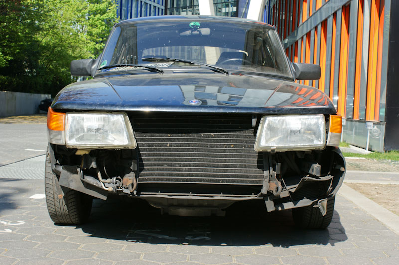

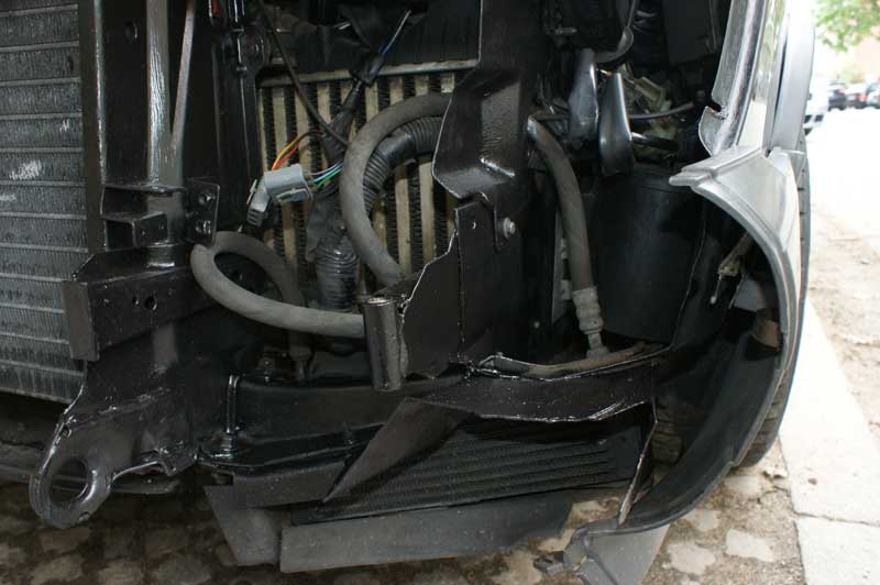

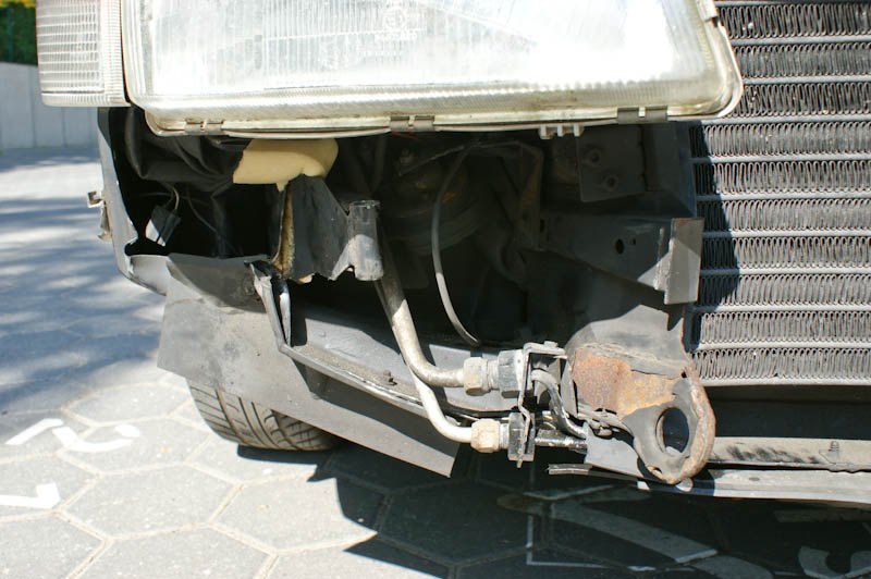

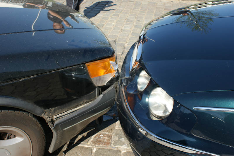

  • Frontschaden erlitten - Schaden: Stoßfängeraufnahmen verzogen,Blinker,Scheinwerfer rechts, Schlossträger, Klima undicht. Innenkotflügel links und Stoßfängeraufnahmen wurden gerichtet, Ersatzteile eingebaut außer Klima

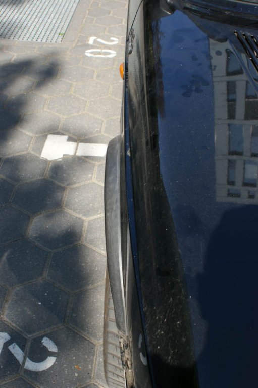

Unfall mit Frontschaden
Nachdem ich bisher nur fleißig meine Reparaturhistorie hier upgedatet habe => siehe Beitrag #1, habe ich nun etwas weniger schönes zu Berichten.
Gestern habe ich selbstverschuldet beim Linksabbiegen einen Unfall verursacht. Das andere Fahrzeug ist frontal auf meine vordere rechte Ecke geknallt. Ich stand schon, aber der andere Fahrer konnte nicht mehr rechtzeitig bremsen. Glücklicherweise ist niemand zu Schaden gekommen.

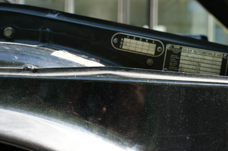

Leider sieht mein Vorderwagen nicht mehr so gut aus. Er fährt zwar ganz normal so wie vorher und zieht nicht zu einer Seite, was ja schon mal ganz gut ist. Die Stoßfängeraufnahmen und den Schlossträger hat es jedoch böse erwischt. Ich hoffe, das kann überhaupt und wenn ja, vernünftig und bezahlbar gerichtet werden. Der rechte Kotflügel ist auch etwas gestaucht, wie man auf den Bilder sehen kann. Die innere Spritzwand auf der Beifahrerseite ist ebenfalls ein Stück in Richtung Außenkotflügel gedrückt worden.
Der Kühlergrill lässt sich retten, die Nasen kann ich wieder ankleben. Schweinwerfer, Blinker und wahrscheinlich auch den Schlossträger habe ich schon zur Verfügung. Danke dazu an Michael T5-HF für die erste moralische und tatkräftige Unterstützung!
Den undichten Klimakondensator / Klimakühler habe ich schon ausgebaut und neue Blinker/Scheinwerfer sind auch provisorisch montiert. Mal sehen, ob die Sache ein glimpfliches Ende nimmt....
Grüße Jan
P.S. Weiß jemand, wo ich in HAMBURG kurzfristig und günstig einen Klimakondensator bekommen kann oder hat jemand einen intakten im Regal liegen? Wenn ja, bitte melden. Erledigt - danke an BixeBixe/Torben
Wieder fahrbereit
So, das Gröbste ist erledigt - die verzogenen Stoßfängeraufnahmen, die innere Spritzwand (an der Batterie) und der rechte Kotflügel sind gerichtet worden. Ich habe jetzt noch die betroffenen Bereiche mit Brunox Epoxy Rostsanierer und Brantho Korrux 3in1 behandelt und die Wagenfront mit den beschafften Ersatzteilen erstmal wieder zusammengebaut.
Nur die Klimaanlage ist noch abgeklemmt. Heute bin ich fast in Ohnmacht gefallen, die 4 O-Ringe für den Trockner und den Kondensator kosten fast 20€! Außerdem habe ich aus Ahnungslosigkeit den nur 2 Jahre alten Klimatrockner ein paar Tage mit offenen Anschlüssen liegen lassen. Klären muss ich noch, ob das Ding jetzt kaputt ist, oder ob man die Feuchtigkeit durch Trocknen im Backofen herausbekommt.

Seit gestern fährt der Schwarze auf 16" Aeros. Das wollte ich Euch nicht vorenthalten, ich bin ganz hin und weg:smile:
