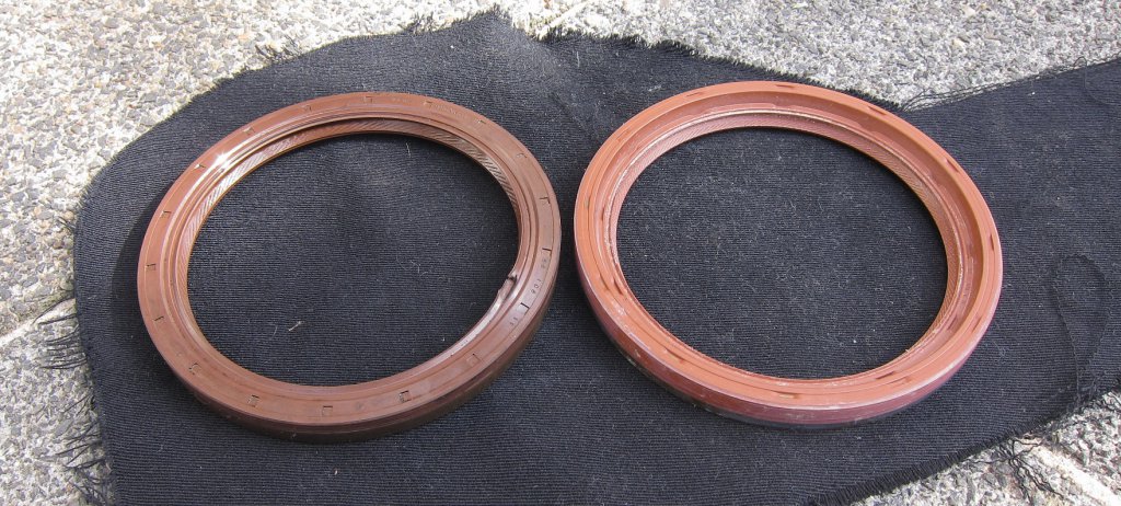

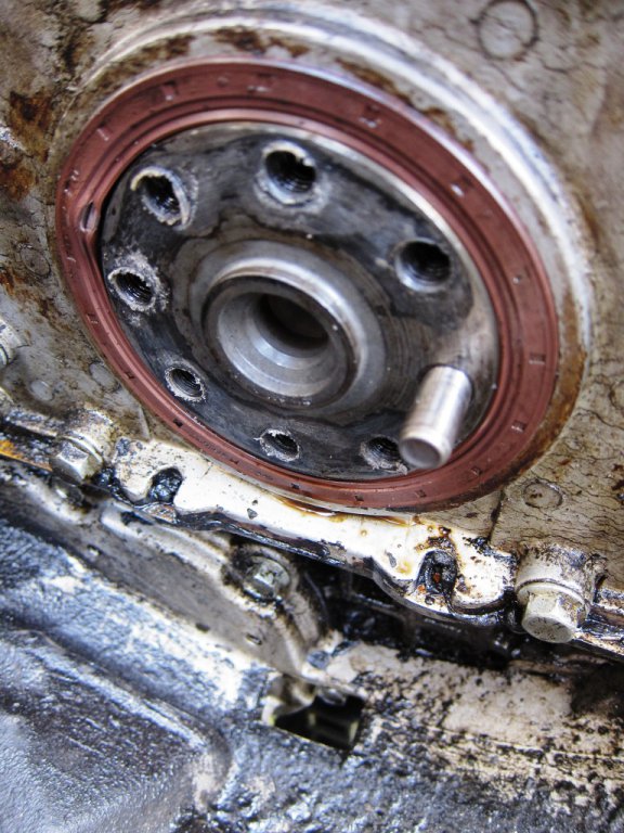

Seit Spätherbst letzten Jahres ist mir eine verstärkte Verölung des Motors bzw. des Unterfahrschutzes aufgefallen, die Ursache habe ich aufgrund des Winterwetters nicht ergründet. Diese Woche hatte ich endlich Zeit dafür und siehe da, es war Öl hinter Kupplungsabdeckung zu entdecken, genauer gesagt hinter der Schwungscheibe. Der Verdacht lag nahe: Simmering Kurbelwelle. Allerdings war der aktuelle Simmerring gerade einmal 1,5 Jahre alt und beim letzten Kupplungswechsel im Oktober 2010 eingebaut worden.
Heute habe ich das Problem mit tatkräftiger Hilfe (Danke an Nandonando) angegangen - 3 Stunden für Aus- und Einbau von Kupplung, Schwungscheibe und Kurbelwellensimmerring.
Wie auf dem Bild erkennbar ist, trat deutlich sichtbar Öl aus. Es ware keine Beschädigung zu erkennen, die Macke ist schon vom raushebeln verursacht.
Das zweite Bild zeigt den alten und neuen Simmerring im Vergleich. Links die alte, undichte Version (die mittlere Qualität von Sk....x), rechts das heute eingebaute Ersatzteil (die beste Qualität von Ska....port). Die Dichtlippe des neuen Simmerings liegt irgendwie tiefer d.h. etwas weiter hinten auf der Kurbelwelle. Bin gespannt ob es jetzt dicht ist.
http://www.saab-cars.de/attachments/hallo/91398-mein-doppelpack-900-turbo-16s-und-900i-16v-img_2480web.jpghttp://www.saab-cars.de/attachments/hallo/91399-mein-doppelpack-900-turbo-16s-und-900i-16v-img_2481web.jpg
ich bin mir nicht sicher aber sind die flachen simmerringe nicht für die 8v motoren gedacht? vielleicht weiß jemand mehr.
Nö, die Simmeringe wurden zwar im Laufe der Zeit mehrfach geändert, wohl weil man immer mal wieder jemanden fand, der´s etwas billiger machte, waren aber bis auf eine Ausnahme immer für alle Motorvarianten gleich. (frühe 2,3 Turbos hatten einen Dichtring mit höherer Spannung, wurde später für alle Varianten übernommen). Ansonsten scheint mir das Qualitätsniveau der Simmeringe zur Zeit auf einem absoluten Tiefststand zu sein.
@hft: Sind diese Wellendichtringe eigentlich SAAB spezifisch? Ich hätte gedacht, dass es sich hier um Normteile der üblichen verdächtigen Hersteller handelt.
vielleicht nicht wirklich Saab spezifisch, aber von wenig gängiger Abmessung
Sucht mal im www oder in der Bucht mit den Abmessungen 108 x 88 x 11. Da kommen ein paar Ergebnisse raus. Habe gestern Abend sogar ein Elring Modell gefunden (@hft: ob die Qualität brauchbarer ist?).

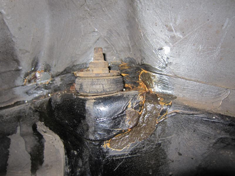

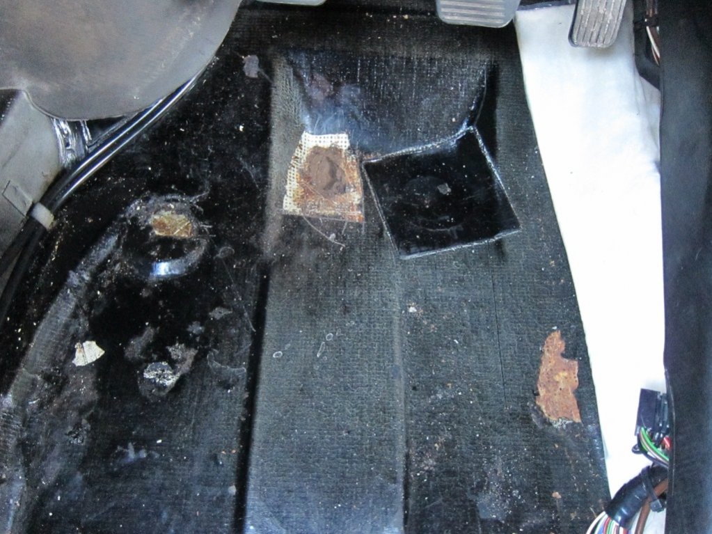

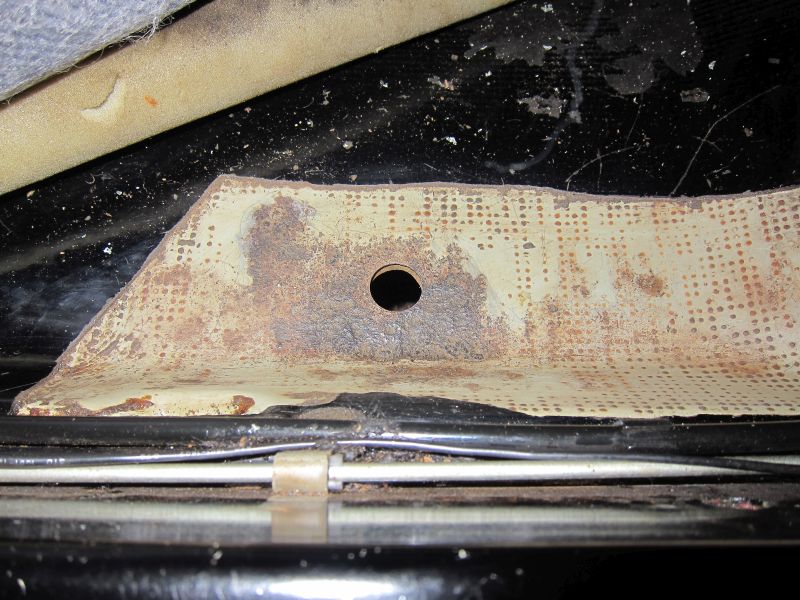

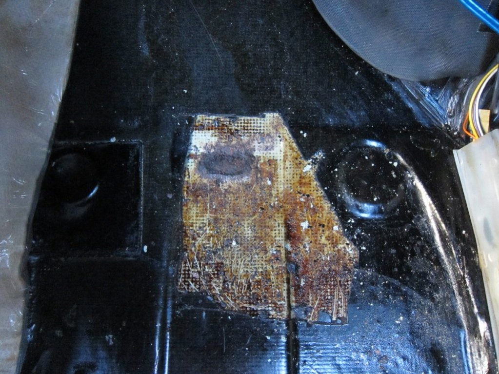

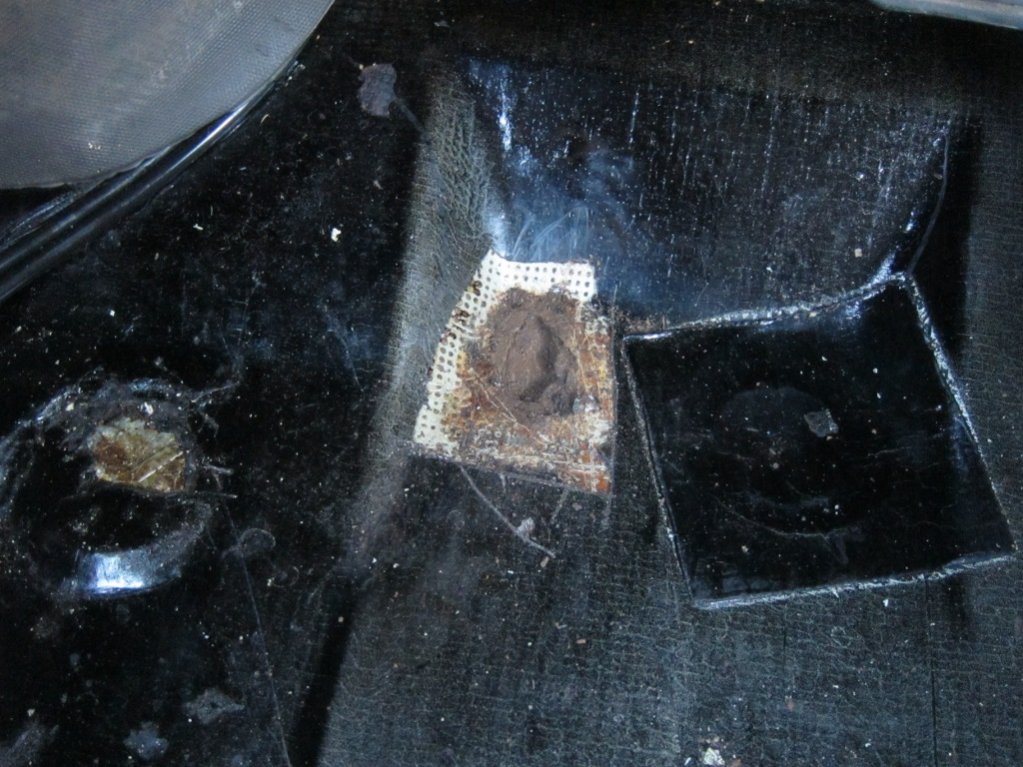

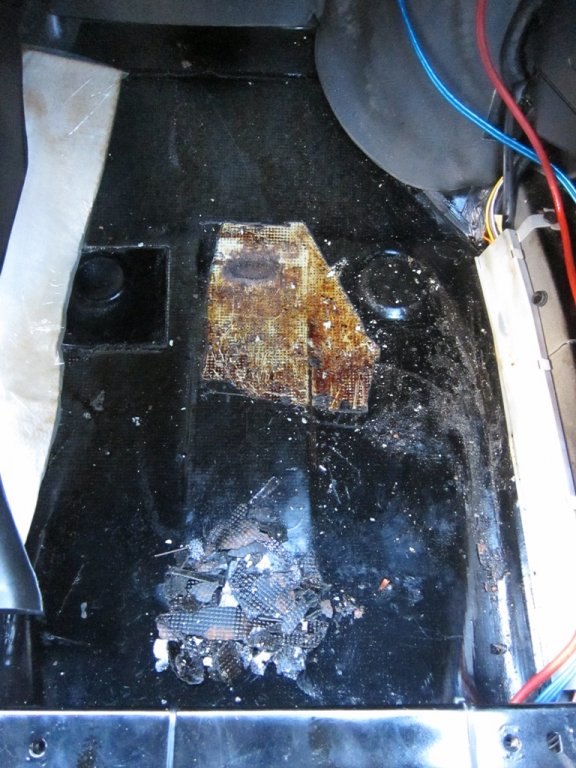

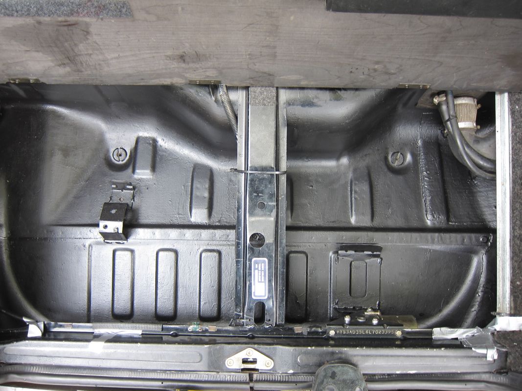

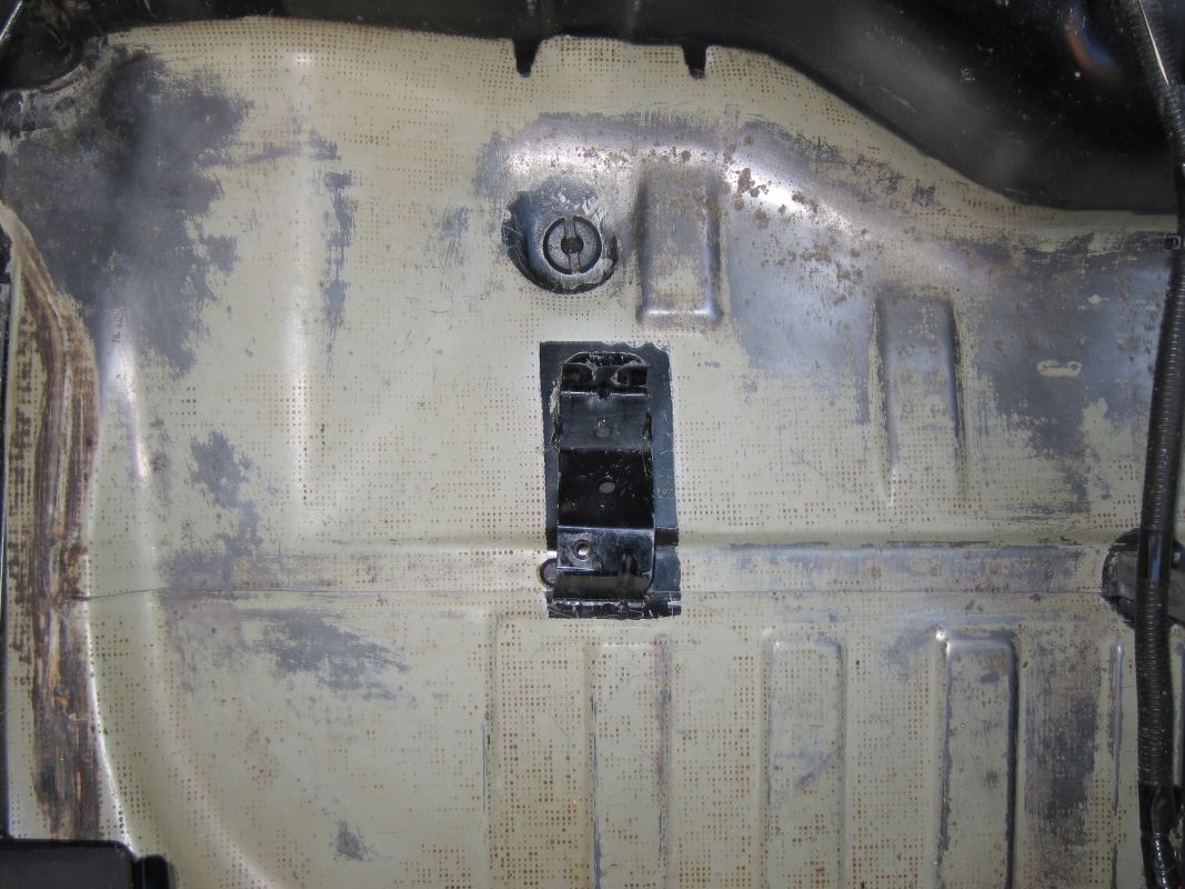

wie oben erwähnt, habe ich Durchrostungen im Fahrer- und Beifahrfußraum oberhalb der Längsträger entdeckt.
Die Stelle an der Fahrerseite kündigte sich schon länger von unten an, auf der Beifahrerseite habe ich es erst heute gesehen als ich die hochkommende Bitumenmatte weggekratzte.
Wie man auf den Bildern ganz gut sieht, ist rechts die Bitumenbeschichtung großflächig mit Servoöl unterwandert. Ich hatte ja im Herbst 2011 bereits Servolenkungsflüssigkeit unter der Gummi-Schaumstoffmatte entdeckt und als Ursache lose Schellen am Behälter identifiziert und wieder angezogen. Seitdem war kein neues Öl zu entdecken - was ich nicht wusste, ist dass das Sauzeug anscheinend die unterste Schicht unterwandert hat. Das Bitumen ließ sich ganz leicht ablösen.
Auf der Fahrerseite löste sich das Bitumenmaterial an zwei weiteren Stellen - siehe Bild - aber darunter ist es trocken und nur Flugrost vorhanden.
Nach der Forenlektüre schließe ich dass man die entfernte Beschichung nicht ersetzen sollte, sondern stattdessen einen lackbasierten Schutzaufbau evtl. mit einer Entdröhnbeschichtung aufbringen sollte?! Andererseits gefallen mir die selbstklebenden und mit Heißluft anzupassenden Schwermatten ganz gut, mit denen im Sonderheft Restaurierung der Oldtimer Markt der Saab 96 ausgestattet wurde. Hat jemand Erfahrungen damit?
Die rissige Gummi-Schaumstoff-Matte darüber könnte man auch ersetzen. Gibt es neben Boris Idee mit den zugeschnittenen Waschmaschinenunterlagen noch weitere kreative Umsetzungen im Forum?
Wie auch immer, morgen geht der Wagen zum Schweißen.

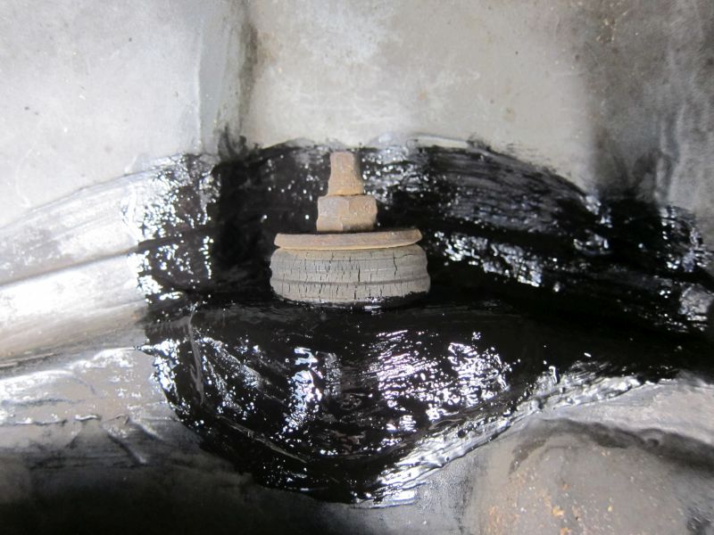

Nun denn, ich habe nicht lange gezaudert und die Durchrostungen im Bodenblech direkt sanieren lassen. Die Längsträger waren auf beiden Seiten zerfressen, glücklicherweise jedoch nur auf kleiner Strecke. Es wurde also dickes Blech in die Längsträger eingesetzt und darüber neues Bodenblech. Ein herzliches Dankeschön von dieser Stelle an den Karosseriebauer Frank K. in Hamburg:rolleyes:
Die alte Bitumenbeschichtung wurde in im Bereich vor dem Sitzträger komplett entfernt. Auf die mit Rostschutzgrundierung und Karrosseriedichtmasse versiegelten Reparaturstellen wurde schließlich eine spritzbare und überlackierbare Beschichtung mit entdröhnender Wirkung aufgetragen.
Ob die alten Bodenmatten nach der Aushärtung wieder reinkommen, muss ich mir noch überlegen.

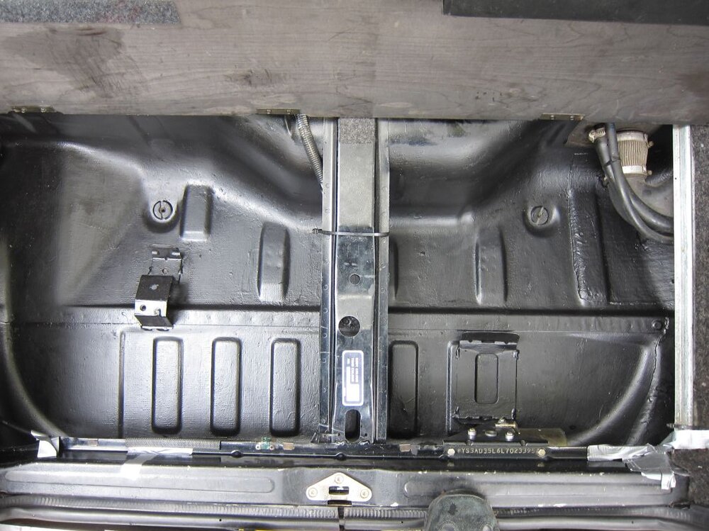

    • Kofferraumboden saniert wegen Rost unter der Dämmmatte

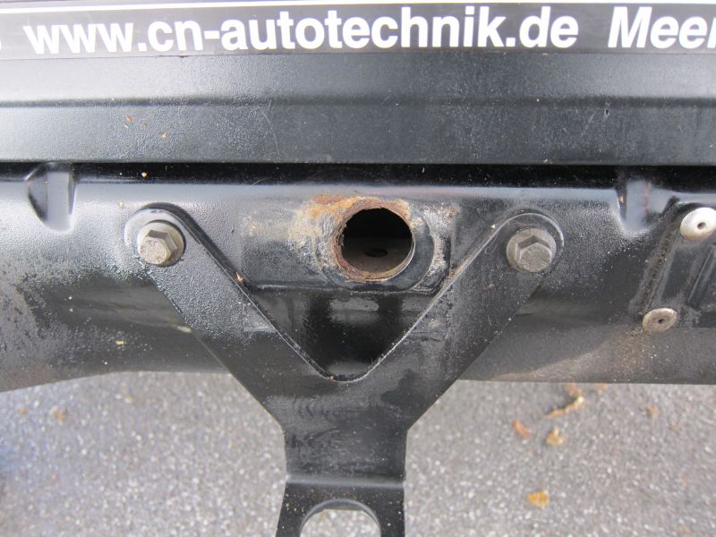

    • Wassereinbruch und Flugrost unter den Rückleuchten - Blechrahmen li+re behandelt
    • Rost hinterer Fußraum Fahrerseite am Schwellerauslauf rund um Bodenstopfen
    • Rost A-Säule Kabeldurchführungen

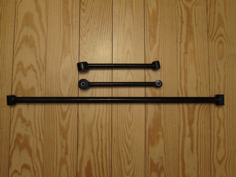

    [*]Kurz vor dem Winter gab es das lang geplante Fahrwerkstuning - PU-Buchsen für die Schubstreben und den Panhardstab vom Saabcommander
