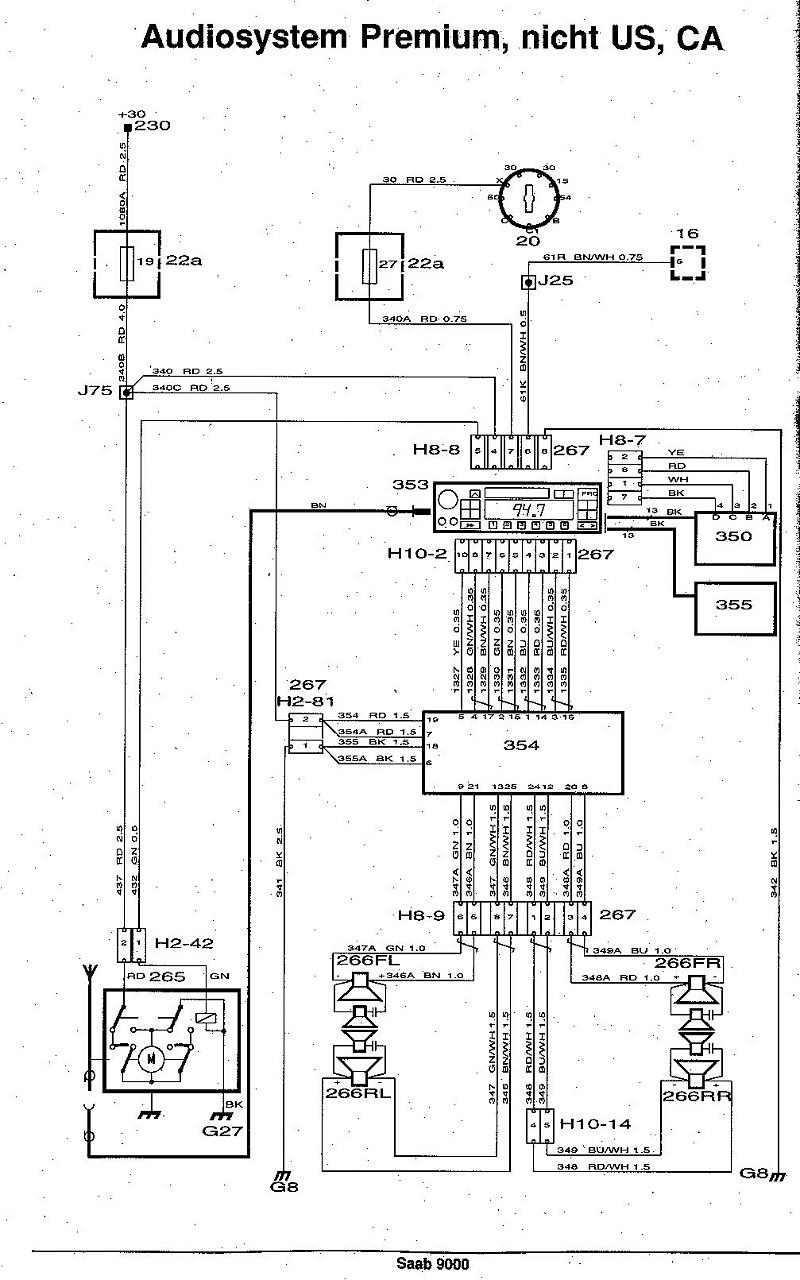

hatte das ding heute in der Hand... Weil meine hinteren Boxen ausgefallen sind... Und am Radio (Clarion kommt ton wenn du Box dranbastelst) Also H/L... der sollte nutzbar sein... Ist aber glaube ich noch ein Extrakabel vom Radio zum Verstärker... Ein gelbes denke ich.... Ist also nicht direkt ein ISO obwohl der passt... musst mal schauen... oder wartest und ich werde mal Schaltplan auf scanner schmeißen... Glaube vor Mod95 war der Verstärker hinten irgendwo und sah etwas anders aus... Ist bei Audiosystem Premium und Prestige dabei
ach bin ich schnell heute... 354 is der Verstärker... sollte ja klar sein... H10-2 und da Pin 10 das kabel meine ich... Sollte aber eventuell nur ne Art Remoteleitung zum "Start" sein

Grab den thread hier mal wieder aus... du würdest vermuten, dass auf das Gelbe Kabel nur +12 V gegeben werde nmuss, und der Verstärker "springt an"?
Bevor ich irgendwo Spannung draufgebe, frage ich nach... ;-)
LG
Ralf
Auf der Steuerleitung liegen aber doch nicht wirklich +12 V an, oder? Waren dass nicht nur viel geringere Spannungen/Ströme? Ich würde es mal testweise mit der Remote Leitung der elek. Antenne verbinden (oder mal ausmessen, wieviel Volt da dran sind.
die remote Leitung der Antenne führt aber auch 12 V! ;-) hat ja mit dem Strom nichts zu tun... ;-)
Na dann - nichts wie dran damit. (das der Strom davon unabhängig ist, ist klar).
Hatte nur damals in Erinnerung (ging um einen AktivSub), dass die Leitung nur 3V hat oder so...
Hmm also die Car-Hifi Verstärker die ich kenne haben alle 12V als Steuerleitung - mit ein paar mA als Strom - das mit 3V und 5V das sind die Pegel der SignalLeitungen.
@RalfThrosten: Falls du in einem deiner 9K noch das Original Radio drinnen ahst, einfach mal messen, was am Verstärker ankommt - ich tippe aber auf 12V - somit braucht es im Radio nur einen Transistor, der 12V durchschaltet, und im Verstärker wird ebenfalls mittels Transistor dann die Stromversorgung geschaltet...
da hilft nur diesen originalen mehrpoligen Stecker durchmessen und dann einen Adapter bauen.
Normalerweise gibts spannungsseitig nur 3 Anschlüsse, Masse, 12V Dauer und 12V geschaltet.
