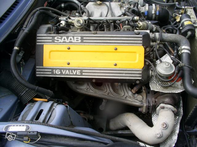

Motorraumrätselbild * Welches Autos steckt dahinter?
Offensichtlich handwerklich schön gemacht......warum nicht!? Und der Preis stimmt auch.
das ihr mir immer solche Bilder unter die Nase reiben müßt.........
:eviltongue:
Falls sich der Verkäufer um die Karosserie genauso gekümmert hat und die Technik leidlich funktioniert, ist das ein verfrühtes Weihnachtsgeschenk.
Die fehlende Lambdaregelung ist allerdings ein echter Nachteil, das lässt sich aber ja noch ändern.
So sehen also die selbstgedengelten Hitzeschutzbleche aus.

Das Motorraumbild sagt alles...
Die hier sind offensichtlich nur grob *geschnippelt* - funktionieren aber offensichtlich trotzdem...
Das geht natürlich definitiv besser und sorgfältiger.
Rohling umlaufend etwa einen cm größer als erforderlich zuschneiden.
Am Rand die Waben plattdrücken.
Und dann umbördeln - wegen der Stabilität und den scharfen Kanten.
Scheint ein abgeändertes JT-3"-Downpipe zu sein! Ich bezweifle zwar dass er einen Kat. montiert hat, aber wenn er einen JT-3"-Sportkat. hat, dann ist die Lambdasonde auch kurz vor dem Kat. zu finden! Jedenfalls haben die JT-Sportkat. einen Lambdasondenanschluss zwischen Rohr und Kat.!
Gi.Pi.
Ach was, Kat...! :biggrin:
wenn ich mir doch nur um den Kat schon Gedanken machen könnte.......*heul*
Scheint ein abgeändertes JT-3"-Downpipe zu sein! Ich bezweifle zwar dass er einen Kat. montiert hat, aber wenn er einen JT-3"-Sportkat. hat, dann ist die Lambdasonde auch kurz vor dem Kat. zu finden! ...
Seltsame Stelle, aber das Ding auf dem Foto ("downpipe" klingt natürlich besser:smile: ) hat den Anschluss jedenfalls ganz oben.
Genau ... den JT-3"-Downpipe für den 901 gibt's mit oder ohne Verschraubung für Lambdasonde und ist weniger stark gekrümmt wie dieser im 99er! Und für jene die keinen Downpipe haben, aber eine komplette 3"-Anlage mit Standartbatterieplatzierung, gibt's den einfachen 3"-Kat. mit Verschraubung für' ne Lambdasonde!
