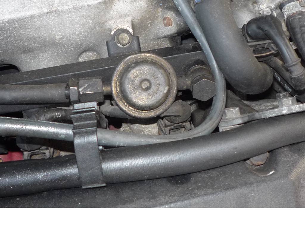

Hallo Leute,
neulich beim Schmökern im EPC fand ich in der Abteilung Kraftstofftank einen sog. Dämpfer (Pos. 34) an dem Verteilerrohr gegenüber dem Benzindruckregler. Wenn ich bei mir unter die Haube sehe gibt es das Teil aber weit und breit nicht. Wo ist denn das normalerweise verbaut? Kennt das jemand?

Habe ja einen 92er 2,3 turbo und einen 97er 2,3 turbo....(kann auch sein, dass das irgendwann weggefallen ist, aber der 92er hat es garantiert noch..)
Also der 97er hat das Teil nicht. Da sitzt bloß der BDR auf dem Einspritzrohr...

So Leute,
so sieht das Teil in eingebautem Zustand aus. (91er 2,3 turbo)
