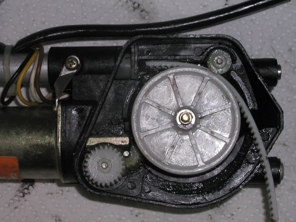

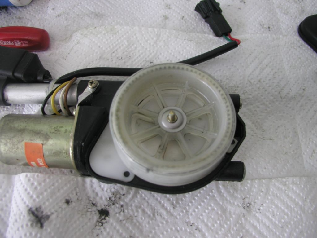

Ich ergänze um ein paar Bilder - für die, die so wie ich Stab und Seele vor Ausbau des Antennengehäuses rausgezogen haben. Das ist ü brigens nicht zu empfehlen, die Seelenzähne werden dann über die Zähne der Führungsräder geschreddert. Bei mir hatte der Motor die Seele komplett rauschgeschoben.
Die neue Seele windet sich an der kl Führungsrolle entlang aus dem unteren Gehäuseteil heraus und wird dann nicht - wie ichs erst probiert habe - um das grosse Zahnrad gewickelt, sondern über die schräge Führungspiste (innen im Gehäuserand) in die durchsichtige Trommel geführt.

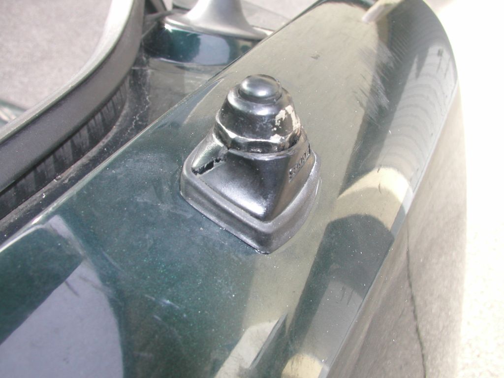

Leider habe ich im Eifer die Mutter aussen zu fest angedreht und den Dichtungskopf geschrottet!:mad:
Hat einer von Euch noch so was im Regal liegen? Gibt nen Euro drauf, wenn schön mit SAAB Emblem!:biggrin:
Tja,
das ist alte Platik, die nicht zu stark belastet werden darf....
Ein leichtes Anziehen reicht völlig.....

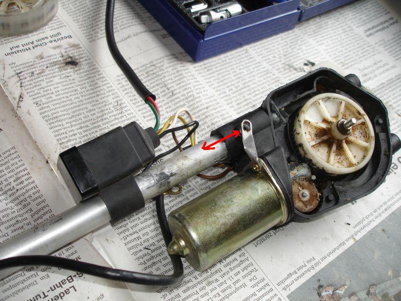

Ich scheitere bei der Reparatur daran, dass sich der Aluminiumstab, in dem sich die Antenne befindet, nicht aus dem Plasikgehäuse des Motos ziehen lässt (in der bebilderten Anleitung Bild 16).
Die zwei Schrauben, die den Stab seitlich halten, habe ich natürlich entfernt. Habe es schon vergeblich mit etwas Kriechöl zwischen Aluminium und Plastikhülse versucht; man kann den Aluminiumstab auch schlecht mit einer Zange anfassen, weil er sich zu leicht zerdrücken lässt. Gibt es einen Trick?
[ATTACH]63737.vB[/ATTACH]
Vielen Dank für alle Ratschläge!
Schlaghammer Methode. Schaubstock auf Durchmesser +1 mm zudrehen, Rohr dazwischen (ohne einspannen) und dann entweder am Motortrieb anfassen und oben mit dem Bund auf die Backen ziehen (längs schlagen) oder umgekehrt. Der Länge nach zwischen die Backen mit Leder dazwischen könnte aber auch schon reichen.
Schlaghammer Methode. Schaubstock auf Durchmesser +1 mm zudrehen...
Vielen Dank! Bin also zu einem Bekannten mit Schraubstock gefahren. Das Resultat war aber, dass der Antennenstab schon mal ausgetauscht und bei der Gelegenheit die Aluminiumhülse mit dem Plastikgehäuse verklebt worden war. Letztlich musste ich das Plastikgehäuse ansägen und vorsichtig aufdrücken, um den Klebstoff zu lösen. Hat geklappt, und zum Glück ist das Plastik nicht zerbrochen. Anschließend mit Kabelbinder wieder zusammengedrückt. Sicher keine professionelle Reparatur, aber dank der Hinweise hier ist der Antennenstab drin und die Antenne fährt aus und ein. Vielen Dank an alle!
Vielleicht als Lehre für künftige Leserinnen und Leser: zusätzliches Verkleben nach dem Austauschen ist vielleicht gut gemeint, letztlich aber kontraproduktiv, weil man man ja nie weiß, ob das der letzte Antennentausch war. :-)
:eek: Man Darf aber das Alurohr nicht Rausmontieren ! :stoned:...... den Antennenstab bis zum Anschlag rausziehen und durch ruckartige Rausziehbewegungen, die Klemmhülse mit nach oben Rausziehen, dann haste den Antennenstab mit dem Plastikzahnstangendingens in der Hand......... :lollypop:
Doch darf man. Mann muss ihn nur wieder in exakt der gleichen Position wieder verschrauben. Was aber kein Problem ist da die beiden Klemmschrauben Markierungen hinterlassen haben. Wenn sich z.B. die Hülse des Stabes durch Korrosion zerlegt, dann bleibt einem nicht viel anderes übrig. Und bisher haben alle Antennen hinterher wieder problemlos funktioniert. Wenn es nicht nötig ist, dann ist es ohne leichter. Geht aber nicht immer. Weiteres Beispiel: Antennenstab in ausgefahrenem Zustand abgerissen/abbrochen. Da gibt es dann auch keinen Pack an mehr.
