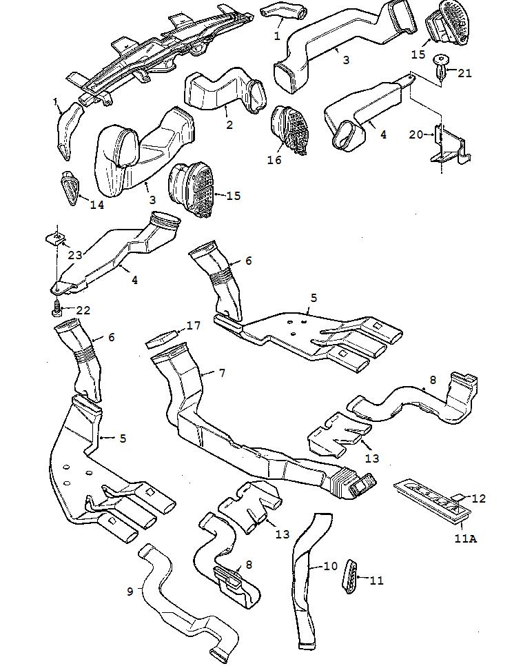

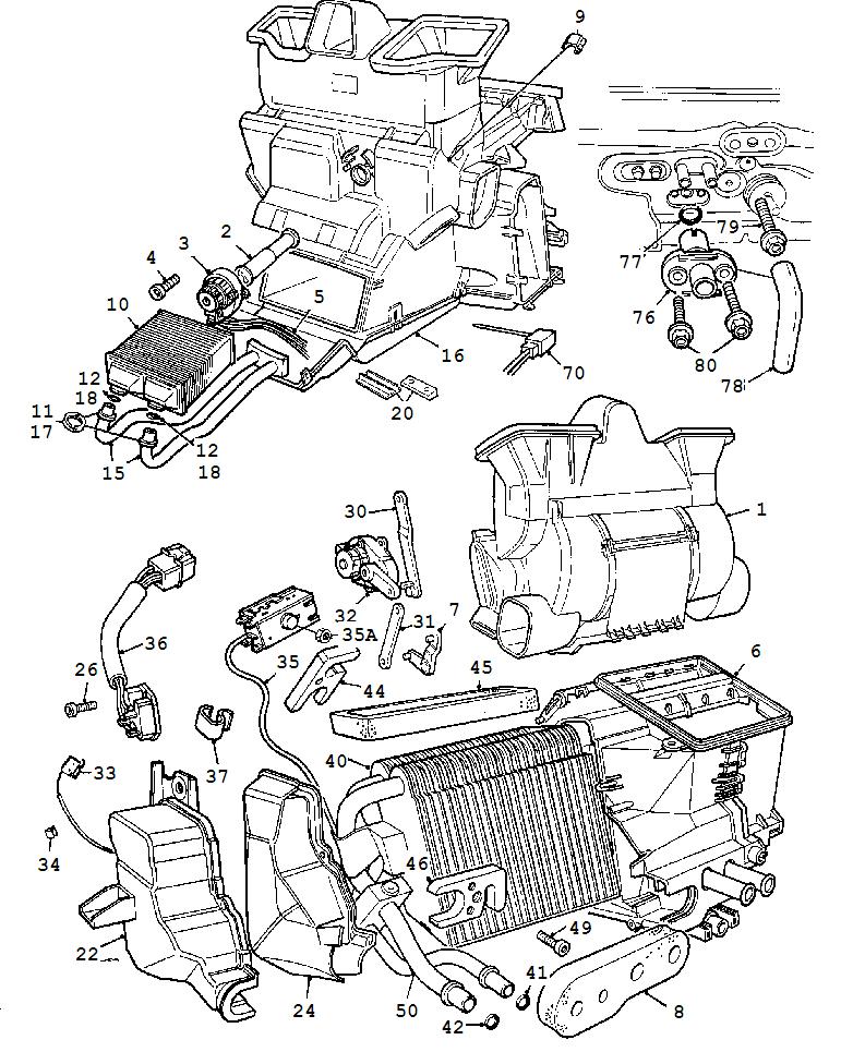

hi,
manchmal hilft ein wenig übersicht wo was ist.
Hi,
erstmal Danke für die Bilder. Das hilft schon mal beim Beschreiben.
Wenn ich auf dem ersten Bild unter den Kasten (auf Höhe von Nr.7) fasse, dann kann man fühlen das der Kasten deutlich warm wird. Aus den Lüftungsschlitzen kommt aber nur kalte Luft raus. Bedeutet das jetzt der Wärmetauscher funktioniert und nur das Klappensystem im Eimer ist oder was ist damit los? Mann kann sehen bzw. fühlen das sich die Hebel 7; 30 und 31 bewegen wenn man am Regler für warm und kalt dreht. Weiß echt nicht mehr was ich noch machen soll.
Ich bin heute noch mal beim Auto beigegangen und jetzt steht der Übeltäter fest. Der Wärmetauscher von der Heizung ist dicht. Den hab ich bisher immer ausgeschlossen, weil wie gesagt der Kasten warm wird. Da gehen ja zwei schläuche hin und der eine ist richtig warm während der andere Kalt ist. Kann mir beim besten willen nicht vorstellen das das durchlaufende Wasser dermaßen runtergekühlt wird. Ab dem Modell waren ja leider schon ein paar Teile Baugleich mit Opel. Kann es sein das vielleicht auch ein Wärmetauscher von Opel passt?
