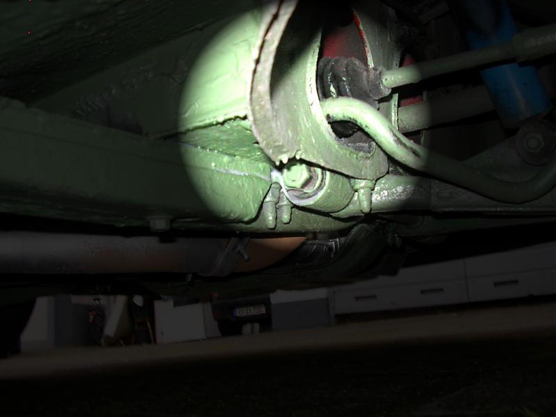

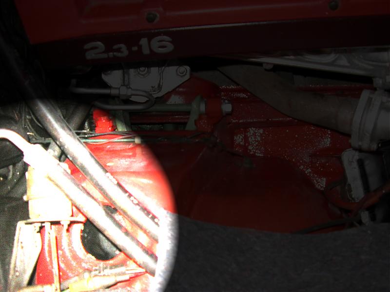

Es ist auf jeden Fall Öl Kühlwasser ist in diesem Bereich nicht angesiedelt.In den beiden Bilder ist der Bereich aufgehellt wo es tropst ,da erste Bild zeigt die Flucht wo unter dem Wagen die Pfütze ist wenn man von oben schaut.Bei zweiten Bilde ist der Bereich ebenfalls aufgehellt ,die Kannte vom Radlauf und Achswellentunnel.
Wenn es Öl ist, wird es wohl Farbpigmente aus Deinem schönen Grün-Anstrich ziehen und daher evtl. gelb erscheinen. Wenn es Öl ist.
Sicher, dass es nicht vom Ventildeckel o.ä. kommt?
Servoöl müßtest Du eigentlich am Stand im Behälter erkennen können....
Sehen tut man auf den Bilder auf jeden Fall nicht viel....

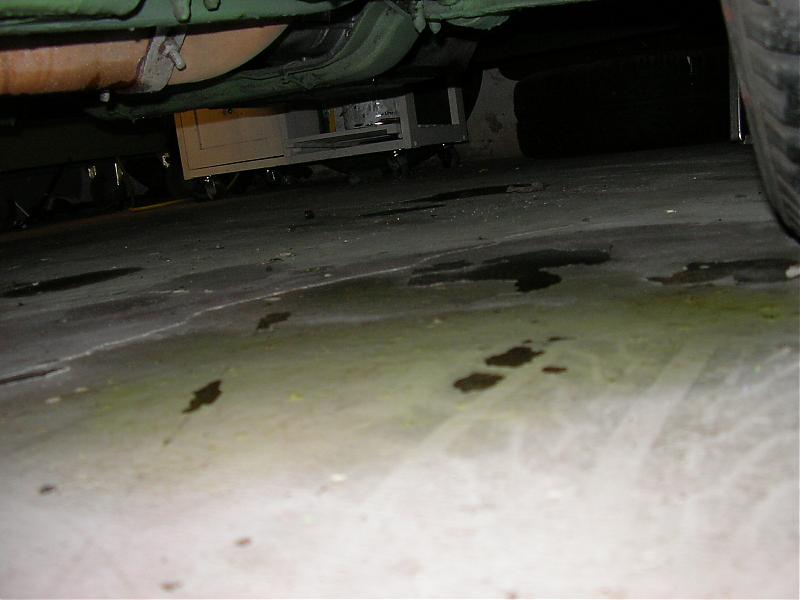

Also hier ein aktuelles Bild der Pfütze ,entstanden seit Freitag bis Heute.Die Geschmacksprobe hat folgendes ergeben ,mega ätzend als wenn man eine Salatölflasche trinkt,also kein Wasser,Wasserbehälter,auch Bremsflüssigkeit alles in Ordnung.Der Zulaufschlauch zum Lenkgetriebe scheint die einzige Möglichkeit zu sein der ist in der Beuge zum Lenkgetriebe feucht.Nun die nächste Frage wie soll man den tauschen der ist ja an der Lenkung verpresst.
...ich muss gestehen, ich sehe da x-pfützen...oder ich verwechsle alte flecken mit aktuellen pfützen...:rolleyes: egal... und du musst den kompletten schlauch inklusive der metallleitungen an pumpe und lenkgetriebe lösen/ausbauen....
