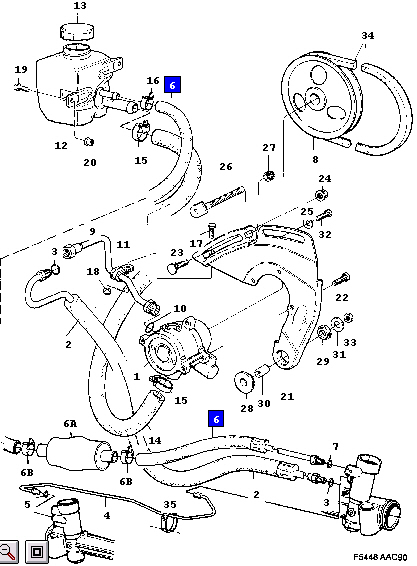

Gelbe Brühe im rechten Radkasten
DAs Schwarze ist der alte Boden wo die Fussbodenfarbe abgeplatzt ist.Der Schlauch den ich meine geht vom Behälter zum Lenkgetriebe und ist dort an einem Zulaufrohr verpresst das ist mein Problem.
...das ist der rücklaufschlauch - im bild die nummer 6... evtl. mit filter - gibts nicht immer... und der wird eben komplett am behälter und direkt AM lenkgetriebe gelöst...
Prima ich glaube damit kann ich was anfangen ,vielen Dank für die Zeichnung,den Filter hat mein Auto und davor ist der Schlauch undicht ,entsprechenden Druckschlauch müsste ich sogar da haben ,werde morgen über Erfolg oder Misserfolg berichten.
...bitte, gerne... na dann berichte mal, ob es der schlauch oder viellt. ja auch der filter selber? ist/war...
den Filter hat mein Auto und davor ist der Schlauch undicht ....
Aha...und der Flüssigkeitsstand im Servo-Ausgleichsbehälter nimmt nicht ab?

Die Warscheinlichkeit liegt hoch das es am Filter liegt ist aber noch nicht bestätigt.Abnehmen tut der Flüssigkeitsstand nicht sichtbar,aber wer schon mal ein tropfen Öl auf den Boden geschüttet hat weiss wie gross diese Fleck wird.Aber Warten bis das Ding leer ist werde ich nicht.
