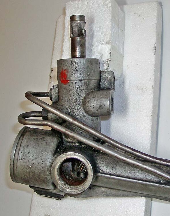

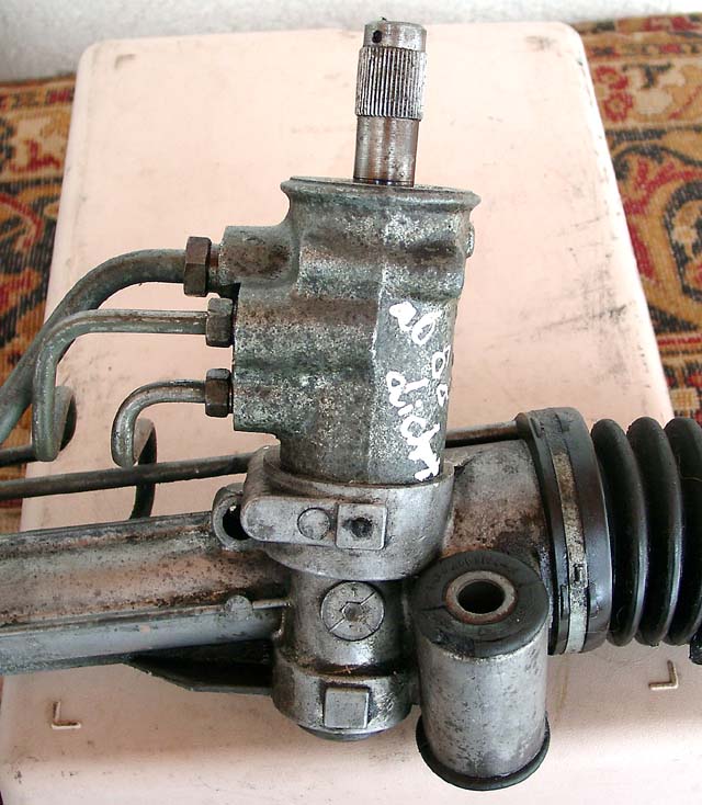

Lenkung 1+2 Steuergehäuse oben zylinderförmig
Lenkung 3 oben trompetenförmig
siehe zum Vergleich meine beiden Fotos...
