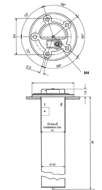

Jep, den Tankgeber von Sandtler hatte ich im Beitrag #18 schon erwähnt.......... scheint aber keiner Erfahrungen damit gemacht zu haben.
Ich hatte bisher nicht den Bedarf, aber den Geber von VDO / Sandtler hatte ich schon vor Jahren vorgeschlagen als das hier schonmal Thema war.
Sofern der "Deckel" oben passt läßt sich der Rest doch anpassen. Ist nur ein bisschen Geometrie, die Länge des Hebelarms für den Schwimmer muß man passend wählen. Dazu kann man sich ja bequemerweise am Alt-Teil orientieren. Sehe ich als entspannte Samstag-Vormittags-Bastelei an. :smile:
............ja, sofern der "Deckel" oben passt. Dazu müsste man mal so ein Teil bestellen und das mal anhalten. Den Schwimmerarm richtig einzustellen ist bei dem Tankgeber ja nun keine Professorenarbeit...........
Einfach mal bestellen und probieren!! Notfalls kannst Du den zurückgeben.
Das ist einer für einen 96er, der den Tankgeber links im Tank eingebaut hat. Der Schwimmerarm des Tankgebers für den 95er geht aber nach links, dieser geht nach rechts. Und da die Abstände zwischen den Löchern für die Befestigungsschrauben alle unterschiedlich sind kann dieser Tankgeber nur in einer Position eingebaut werden. In meinem Tank ist da eine "Kammerwand" und damit passt er nicht. Ich habe das einmal sehr vereinfacht dargestellt.
