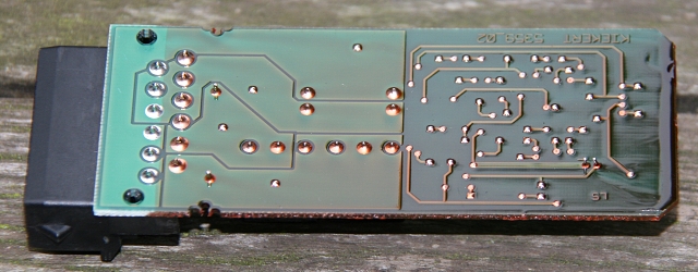

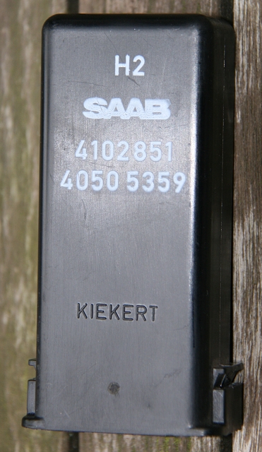

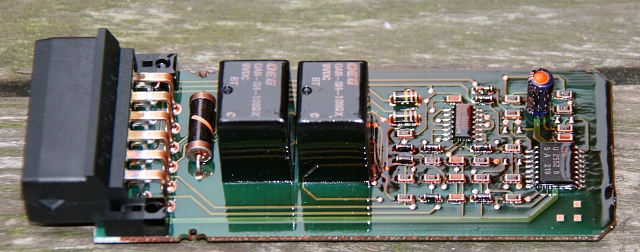

Ist das das richtige ZV-Steuergerät?
Über das Forum hatte ich mir ein ZV-Steuergerät besorgt, das laut EPC zum Hebbett (9k MY95) passen soll.
Nach dem Öffnen bin ich verunsichert, denn die Innereien sehen anders aus als in diesem Betrag gezeigt.
So sieht es bei meinem Ersatz aus:
[ATTACH]76907.vB[/ATTACH][ATTACH]76908.vB[/ATTACH][ATTACH]76909.vB[/ATTACH]
Bevor ich mit dem Neuverlöten der Relais anfange, möchte ich sicher sein, daß es paßt.
Okay, ich könnte das vorhandene Teil ausbauen und vergleichen. Würde ich mir gerne ersparen.
41 02 851: 9k '93 - '98 (sagt das EPC)
Ansonsten würde ich sagen, irgendwann mal die SMD-Bestückung von B- auf L-Seite verlegt, um auf eine einlagige LP zu kommen.
