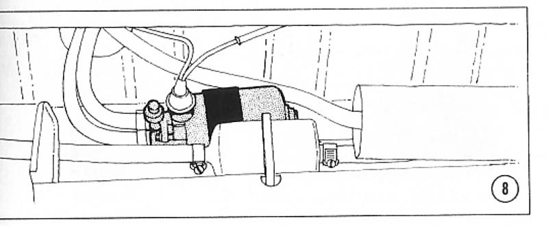

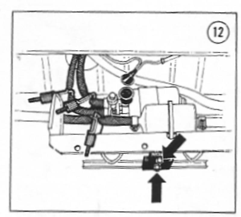

Zu der elektrischen Benzinpumpe, die bis einschließlich 1974 verbaut wurde, habe ich in meinen Unterlagen folgende Angaben gefunden (Clymer: Saab 95, 96, 99 & Sonett 1967-1979, Shop Manual):
1. Sieht das Ding so aus wie auf den Zeichnungen?
2. Der Text dazu in meiner Rohübersetzung:
Ausbau
Alle 3 Leitungen der Pumpe mit Klammern abklemmen
Den elektrischen Stecker lösen
Die beiden Muttern (Pfeile auf Abb. 12) mit einer 13/32 inch (10 mm) Nuss lösen
Die Benzinpumpe, die Gummidichtungen und die Schläuche miteinander in einer aufwärts gerichteten Richtung entfernen
Die Schlauchklammern lösen. Die Schlauchleitungen von der Pumpe abziehen.
Einbau
Die Benzinschläuche in folgender Reihenfolge installieren:
Saugleitung (23/64 inch (9 mm)
Druckleitung (mittlerer Anschluss)
Rücklaufleitung.
Sicherstellen, dass die Leitungen nicht falsch angeschlossen werden
Die Pumpe zusammen mit den Gummidichtungen befestigen
Den elektrischen Stecker anschließen.
