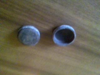

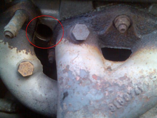

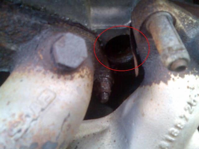

Da, wo der Abgaskrümmer angeschraubt ist, befinden (bzw. befanden) sich 2 Kappen, die scheinbar den Kühlkreislauf direkt verschließen und die jetzt vom Eis rausgedrückt wurden. Aber können denn 2 solche Kappen ohne weitere Befestigung dem ganzen Druck standhalten, der normalerweise im Kühlsystem herrscht?

Hoffe, es gelingt mir, die beiden Bilder anzufügen, damit Ihr auch wirklich wißt was ich meine.

Da sind bei Dir tatsächlich die sogenannten Froststopfen herausgedrückt worden!
Wie Du schon richtig vermutet hast, sind die extra dafür da, um ein Sprengen des Motors zu vermeiden! Das haben aber nicht nur schwedische Motoren, sondern sehr viele, wenn nicht sogar alle!

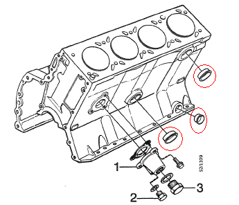

Jetzt sagt mir doch bitte noch, wo sich die weiteren Froststopfen befinden. Und wie kriegt man die wieder rein? Mit dem Hammer?? Vorher irgendwelches Dichtmittel draufschmieren?
...wenn ich nach deiner sig gehe, dann hast du nen b2o2 block drin...??? da gibt es die drei auf dem bild markierten stopfen.
auf jeden fall neue stopfen besorgen! dichtflächen im motorblock säubern und hoffen, dass die nicht schon stark erodiert sind - immerhin hast du anscheinend seit geraumer zeit keinen ausreichenden korrosionsschutz mehr für deinen block gehabt. die stopfen werden ohne jegliches dichtmittel vorsichtig in den block getrieben...

Jetzt noch ein letztes Mal die Frage: Wo überall befinden sich diese Froststopfen? Man könnte jetzt ne Standheizung einbauen?? Na super! Es sieht wohl eher so aus, daß der Motor raus muß, oder? Denn wie soll man an die Froststopfen rankommen, die sich vielleicht auf der Rückseite befinden??

Das heißt also, außer den beiden am Kopf, die mir schon entgegenkamen, gibt es nur noch 3 weitere, und alle sind auf der Vorderseite?
...ja, im block selbst gibt es "nur" die drei auf der auslaßseite...
