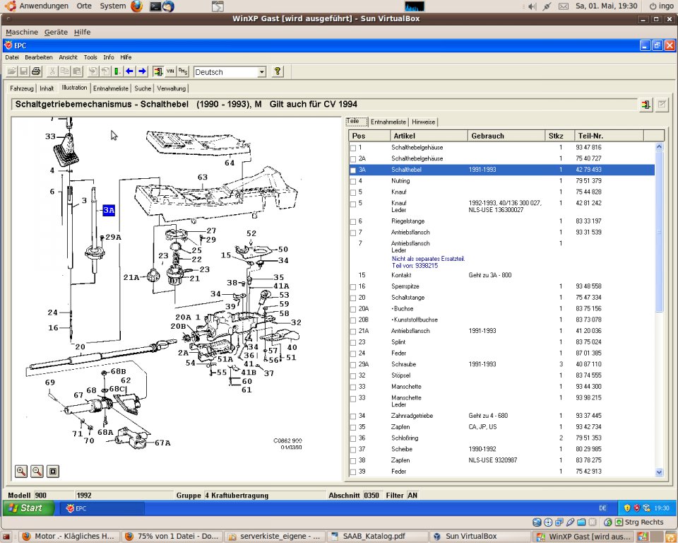

Hmm, der Schalthebel im ex-LPT mit Gummilager vorn hat deutlich heftigere Lastwechselreaktionen als der des Cabs mit hydraulischem Lager - da merkt man gar nix. Normal :confused: Die Motorlager hab ich mal mit Anfahren und Handbremse kontrolliert, scheint OK, der Schaltstangengummi ist nagelneu.
Was meinst Du mit Schaltkulisse :confused:

Zündschloßträger
In 5 Minuten gewechselt? Respekt.
Und was schlägt da aus bzw. will kontrolliert werden ?

20B, manschmal 3A

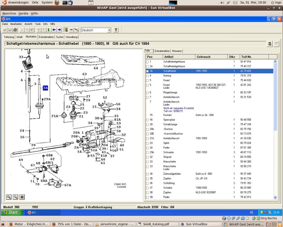

Danke,
3A ist zwar nicht mehr taufrisch, lässt Drehbewegung um ca. 30° um die Horizontale zu, da eins von den Segmenten um den Rastierpin ausgebrochen ist. Ansonsten saubere Führung der Schalt- und Wählbewegung, würde ich nicht als ausgeschlagen bezeichnen.
Beim Wechsel des Schaltstangendämpfers ist mir aufgefallen, das die Stange so gut wie nicht geführt ist - ich schau mir mal 20B näher an.
20B ist wahrscheinlich nur aus dem Sitz raus gerutscht - kann man das wieder reinfrickeln ohne diesen ganzen Klapperatismus ausbauen zu müssen ?

OK, die Auflösung ist da:
3A war wirklich etwas ausgeschlagen, 20B war OK. Hab das neue integrierte Kugelgelenk 3A durch das alte Modell mit federbelasteten Halbkugeln aus dem T8 ersetzt - hätte nicht erwartet das die Schaltstöcke komplett austauschbar sind.
