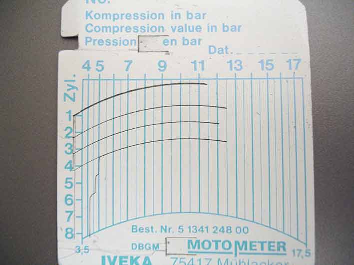

Habe gestern mit einem Kumpel die Kompression meines 9000 Aeros getestet. Gemessen wurde bei warmem Motor.
Da wir beide keine Automechaniker sind (er ist zwar der Sohn des Autowerkstattbesitzers, hat aber auch nur Basiskenntnisse in Sachen Autotechnik), nun die Frage an Euch: Ist diese Kompression noch im grünen Bereich? Ist der um ca. 1 Bar tiefere Wert des 1. Zylinders noch akzeptabel?

Völlig in Ordnung.
Bei der Laufleistung ist das in Ordnung.
Habt ihr auch richtig gemessen (bei Vollgas, d.h. DK auf)?
Oder habt ihr beim ersten Zylinder noch geübt?
Ich würde doch sagen das diese Werte hervorragend sind für diese Laufleistung
Viel höher sollten die nicht sein, ist ja ein Turbo :rolleyes:
Da dies die zweite Scheibe ist, sollte eigentlich alles geklappt haben. Bei der ersten Scheibe hatte der Kumpel das Messgerät nicht genügend reingedrückt (deutliches Zischen).
Habe dieser Messung bei durchgedrückten Gaspedal den Anlasser betätigt, bis der Kumpel jeweils sagte, dass die Anzeige nicht mehr weiter steigt. Waren jeweils cs. 5-6 Umdredungen.

Die Werte sind noch sehr gut, wenn auch nicht ganz typisch, da normalerweise die Zylinder 2 und 3 aufgrund der höheren thermischen Belastung geringere Kompressinswerte haben. Die Abweichung zwischen bestem und schlechtestem Zylinder sollte nicht mehr als 1 bar (einige sagen auch 1,5 bar) liegen. Da liegt Deiner voll im Rahmen.

Warum nicht beim Turbo? Die Kompressionswerte geben die Dichtheit an, und nicht das Verdichtungsverhältnis.

Gut zu wissen, dass diese Kompressions-Werte so absolut in Ordnung sind.
Dann kann hiermit eine mögliche Fehlerquelle für das unwillge Ansprechen auf das Gas bei niederen Drehzahlen ausgeschlossen werden.
Ein bisschen hoch sind die Werte schon, aber die absolute Genauigkeit von solchen Kompressionsmessern ist auch ziemlich schlecht. Wichtig ist desshalb, dass die Werte untereinander nicht so arg voneinander abweichen.
Die Werte von meinen beiden 900 Turbos und die vom 9000LPT liegen so im Bereich 8..10.
Wodurch können die Werte denn überhaupt (zu) hoch werden?
Kann mir das grad nicht so recht vorstellen, denn eigentlich kann der aufbaubare Druck doch nur kleiner werden, aufgrund des Verschleißes.
Oder macht z.B. eine neue ZKD mit dem Schleifen des Kopfes exrtem viel aus? (Bei mir ist erst die 2.ZKD drin.)
Die Werte sind mit 12,x absolut in Ordnung.

Wie gesagt, falls die Werte einigermaßen stimmen, alles bestens, denke ich.
Stephan
Zu hoch können die Werte eigentlich nur durch gnadenloses planen des Zylinderkopfes werden. Der eigentliche Wert ist auch nicht so wichtig (Es sei denn alle 0 oder sowas :biggrin:), es kommt eher darauf an, dass es möglichst gleichmäßig ist.
