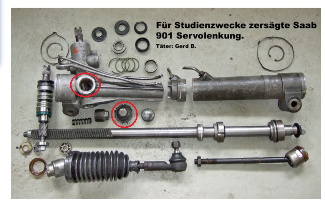

http://img.photobucket.com/albums/v164/obsi2000/Studienservo-2.jpg
Das komplette Spurstangenteil (siehe Foto ganz recht unten) ist nur angeschraubt, verstemmtgesichert und ohne Lenkungsausbau "vom Kenner" abschraub-und erneuerbar.

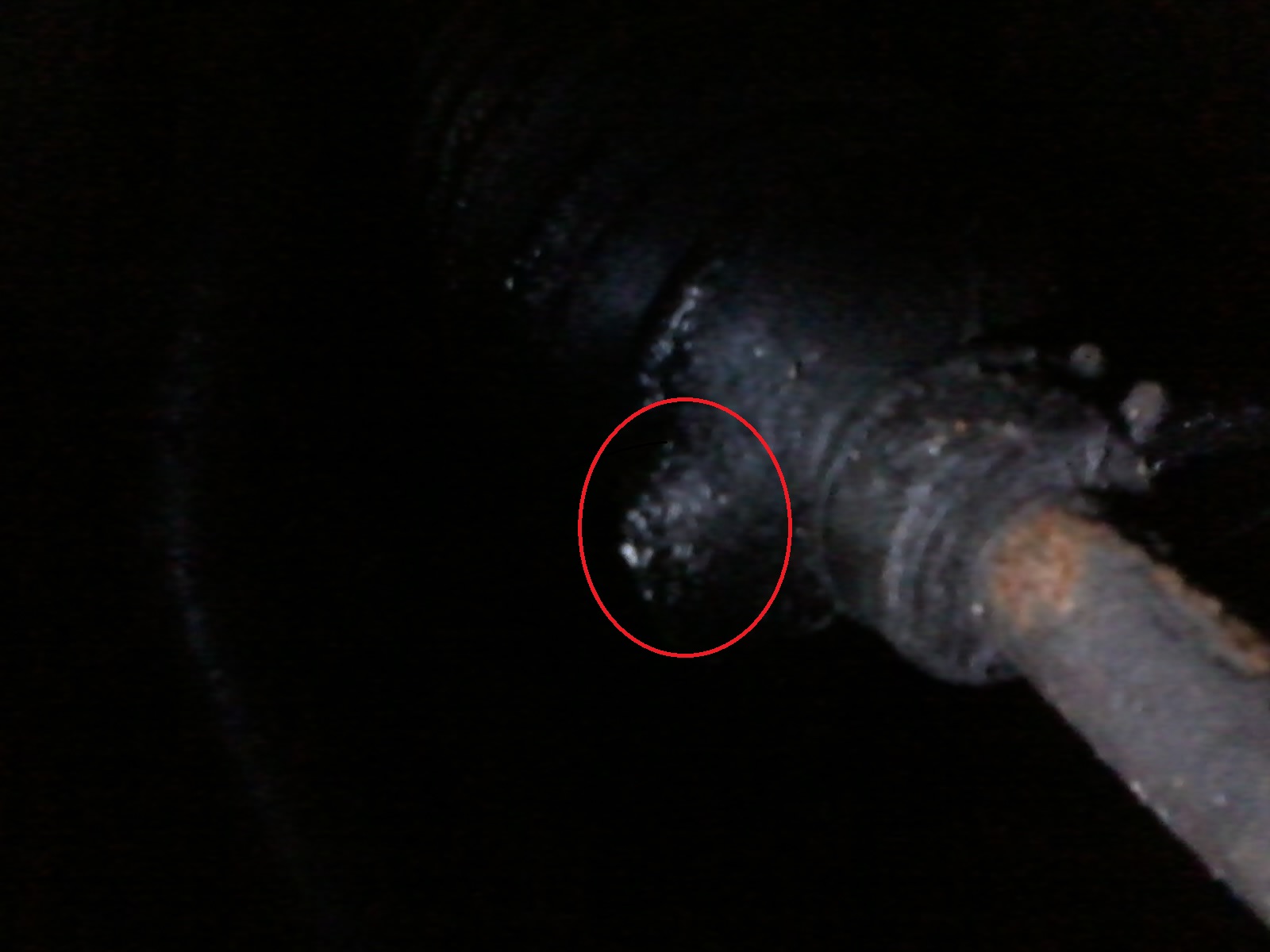

ich hänge mich hier an. nächste Baustelle..wirklich keine Ruhe: mir ist die rechte Spurstangenmanschette (Faltenbalg) einfach so..geplatzt! Frage: wie aufwendig ist ein Tausch? (sprich: mit wie viel muss man bei einer Werkstatt rechnen?) und: kann ich so bis zur werkstatt fahren (zirka 10 Km durch die Stadt)?

Allerdings bleibt die Frage, WARUM es die Manschette offenbar zerrissen hat. Wenn sie einfach rissig wird, ist das entweder dem Alter (oder einem schrottigen Neuteil) geschuldet. Aber sonst?
Danke, Rene..ist gerade passiert, bin nicht mal ein km gefahren..werde es tun....da ist mehr als ein Riss: da wo die Schelle ist (Richtung STKopf), ist einfach ein Loch, regelrecht geplatzt (!!). Ich hab etwas gehört als ich rechts abgebogen bin und dann das Geräusch, als ob ich einen platten Reifen hätte...Wenn nicht Alter (Neuteil ist es nicht, hab nicht in den Unterlagen gefunden), was könnte dann die Ursache sein?

So richtig ist mir noch nicht klar, wie das derart Druck rauf kommen könnte, dass es das Teil zerfetzt. Vor allem müßte es dann weit eher vom Lenkgetriebe rutschen, als aufzureißen.
Hier ein Foto. Der rote Kreis zeigt die Stelle wo die Manschette aufgerießen ist..das ist ein länglicher Aufriß entlang der ersten Falte nach der Schelle..habe eine Tüte draufgezogen..Beim Reifenabmontieren hab ich auch gemerkt,dass ich ne Schraueb im Proffil habe :eek:..den Zusammenhang zu der Manschette sehe ich aber nicht...

mit welchem Trick bekommt man das rot eingekreiste Teil hereus ?
:ciao:
Da sollte man eigentlich nicht dran gehen. Und ist einfach nur eine Art Mutter. Geschraubt.
Danke für den Hinweis - ist mir klar.
An einem ausgebauten Teil habe ich an der "Mutter" ordentlich gedreht, aber es hat sich nichts gerührt.
Da dieses aufgekrempte Teil drumherum ist, dachte ich, es gibt einen Trick bei der Sache.
Müßte sich die Lenkwelle so drehen lassen ? Oder gelingt das nur mit arbeitender Servopumpe ?

Das Aufgekrempte Teil ist die Mutter.
Was ist dann der Sechskant ? Ist das ein Teil mit dem Aufgekrempten ?
Wozu ist dann das aufgekrempte Teil da ? Zum kontern ?
:ciao:
...sorry - aber bei den Fragen bitte Finger weg davon, wenn das wieder in ein Auto eingebaut werden soll.
Das "Gleitstück", welches hinter der Hülse und der Mutter im Steuergehäuse sitzt drückt mit definierter Kraft auf die Lenkspindel - werd der Druck nicht passt, dann kann es passieren, dass die Spindel beim Lenken überspringt - nicht komisch!

Das Problem ist, daß der Sechskant in der Krempe immer Ölfeucht ist.
Aber wenn ich auf das Foto mit den Einzelteilen schaue, scheint es mir nicht logisch, daß der Sechskant undicht sein soll :frown:
Auf dem Foto kann ich nichts entdecken, was wie ein Gleitstück aussieht.
