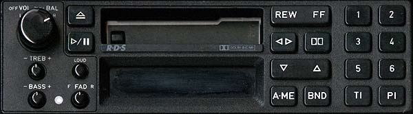

Habe mal ein Bild meines Radios angehängt...
Es ist innerlich ein Alpine CMS -80-1

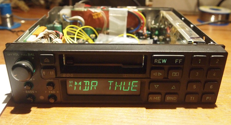

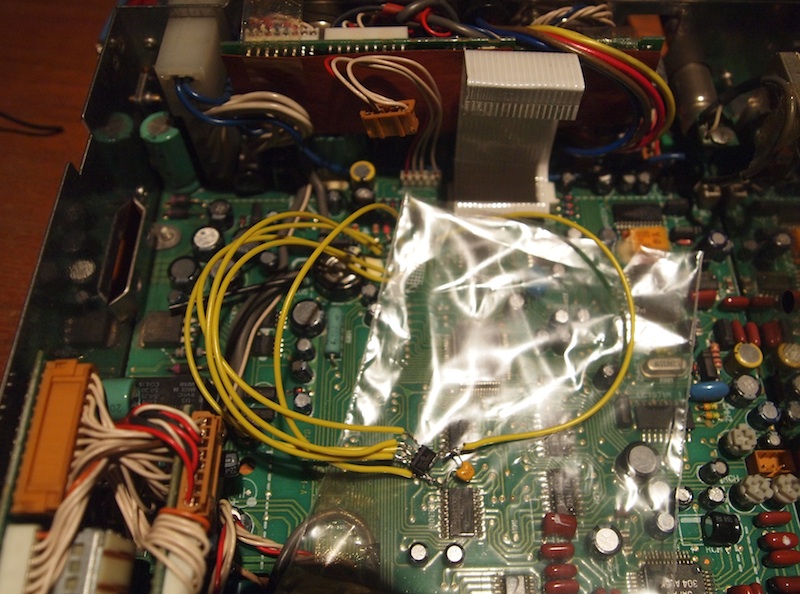

Ein Jahr später die Auflösung, vielleicht hillft's ja nochmal jemandem:
Das EEPROM im Radio war defekt. Einzelne Wörter ließen sich nicht mehr zuverlässig schreiben. Absolut frustrierender Fehler.
Warum das EEPROM was mit der RDS-Sendernamen-Anzeige zu tun hat? Sehr gute Frage - ich habe absolut keine Ahnung. Wird evtl. als Zwischenspeicher genutzt? Aber dafür sollte doch eigentlich der RAM im Microcontroller ausreichen...naja, wer weiß was die Ingenieure sich da ausgedacht haben.
Irgendwann war per Ausschlussverfahren nur noch das übrig - RDS-Signal kam gut an, wurde einwandfrei demoduliert und an den Microcontroller weitergeleitet. AF und PI wurden verarbeitet, PS nicht.
Eigentlich ist das EEPROM für 1 Mio Zyklen ausgelegt - scheint wohl einfach "alle" zu sein. In einem anderen Radio ging zwar noch alles, aber auch da hat das EEPROM korrupte Stellen.
Das Radio funktioniert übrigens auch komplett ohne EEPROM - nur Senderspeicher und RDS geht dann nicht mehr. Und die Sperre bei falschem Code.
Jetzt muss ich nur noch irgendwo passende neue EEPROMs finden...Alpine hat natürlich nicht die Standard-Pinbelegung gewählt...zum Test habe ich was gebastelt, aber das sollte besser nicht dauerhaft so bleiben. :rolleyes:
Inhalt scheint egal zu sein, das Radio ist mit einem komplett blanken EEPROM gut klargekommen.
