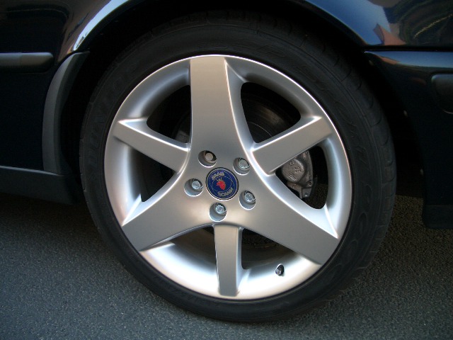

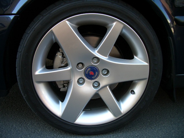

Meine sind zwar nicht rot,sondern silber,aber das tut ja nichts zur Sache.Mein Lack ist auch von Foliatec,bei mir ist nichts verblasst,sieht dann so aus:
Gruß,Thomas
dissy wollte ja rote haben.. und die verblassen halt bei folia d.... und mann kann gerne mal ein bissel googeln um zu sehen das schon recht viele drauf zugegriffen haben....

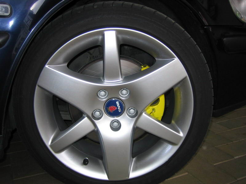

Ich weiß leider nicht mehr wem im Forum ich dieses Bild geklaut habe, aber hier ist jedenfalls mal die Version in Gelb!
gelb hält aber nicht mehr als ein halbes jahr .. dann ist es schmutzig gelb:eek:
Das vermute ich auch, daß die "bunten" Farben ausbleichen und total zusauen.
Ich habe bisher nur schwarz oder silber verwendet, da ist das kein Problem. Ist aber natürlich unauffälliger.
