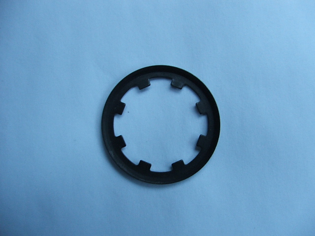

so wie versprochen,
7. jetzt seht ihr den im foto abgebildeten ring. diesen entfernen und durch den neuen ersetzen (unbedingt auf die einbaurichtung achten) und alles wieder zusammenbauen, fertig.
jetzt zur erklärung warum und so weiter.
die saab leute sagten mir, dass der zu tauschende ring sich bei den hacken und in der dicke zusammendrückt, daher das spiel.
ich hoffe, ich habe nichts vergessen.
gruß
kleinschreiber
Hallo kleinschreiber,
das Teil sieht so aus, als ob das gerade mal ein bis 2 Millimeter dich ist. Wie kann es dann denn ein Spiel von ca. 5mm beheben??? Kannst Du mir das bitte einmal kurz erläutern? Sind evtl. die kleinen "Zapfen" so schräg, dass es dadurch geht?
Gruss Gustav
Ja, reden wir denn über so viel (hab nicht nochmal nachgelesen, aber AFAIR waren es doch immer nur 1-2 mm)?!? Bei mir sind es nicht mehr als 2 mm - das Spiel ist mehr fühlbar als sichtbar!
Wenn es bei dir deutlich mehr ist, würde ich ja doch noch nach einer anderen Ursache suchen!
Gruß, patapaya
hallo magic gus,
das beschriebene lenkradspiel ( ca. 2 mm bis 3 mm) betrifft in der regel den bereich, wo der ring eingebaut wird.
du solltest dir den ring für ca. 3,00 euro kaufen und es ausprobieren.
es gibt natürlich auch noch andere möglichkeiten, die wurden aber als selten beschrieben und verworfen.
wenn du nach dem tausch noch probleme siehst, kümmere ich mich gerne noch einmal darum.

also meine lieben,
das teil heißt schlossring bzw. schließring.
es gibt zwei teilenummern.
1. bis baujahr 1997 8954281 und kostet ca. 3,00 euro.
2. ab baujahr 1998 5010194 und kostet ca. 10,00 euro.

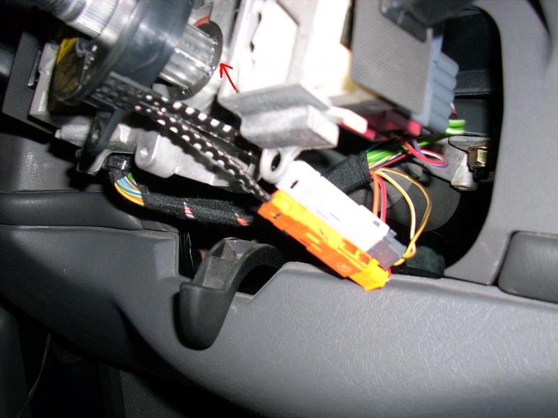

Heute gabs, um auch ein wenig den Familientrubel zu entkommen, Garage!
Schlossring war besorgt, also Übel beseitigen war angesagt.
Und nu ein paar Hinweise für die Jenigen, die selber das Lenkradspiel beseitigen wollen
Nachdem Airbag, Lenkrad und die Kontakteinheit abmontiert sind kann man den Übeltäter sehen. Siehe Bild 1
Nachdem ich mir ein paar gedanken über die Funktion des Rings gemacht hatte, habe ich versucht, durch leichtes klopfen, erst am gelben Bereich und am grünen, den Ring so zuveschieben damit das Spiel raus ist.
Und siehe da, das funktioniert!!! Siehe Bild 2:cool:
Mann muss natürlich gleichzeitig die Welle zusich ziehen.
Aber da ich einen neuen Ring hatte, runter mit den Alten. Keine Spur von Verschleiss, aber dafür verbogen durch das runterziehen.
Hätte ich bloss alles so gelassen. Den Neuen raufzukriegen ist nicht ohne.
Mann muss so vorsichtig gleichmässig am Umfang klopfen und dabei die Welle festhalten. Die ist ja nicht mehr gesichert und rutscht durch das Lager.:mad:
Also wer sich da rantraut, kann sich die 10,- Euronen sparen für einen neuen Ring.
Bis die Tage Euer Stage D:smile:
