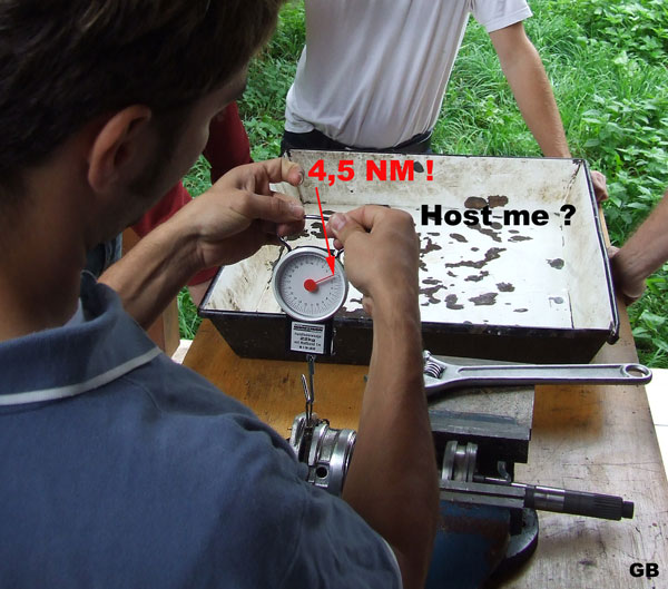

Host me ?

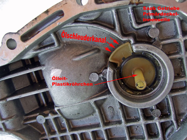

http://img194.imageshack.us/img194/893/getriebewurm.jpg

Ja, danke Darowi...hübsches Bild.
Aber was soll das denn bitte für eine Raupe sein?
Ritzel-Wurm!
Haha, im übetragenen Sinne passts ja wieder: In dem Getriebe ist eben der Wurm drin.

Host me ?
Gerd
