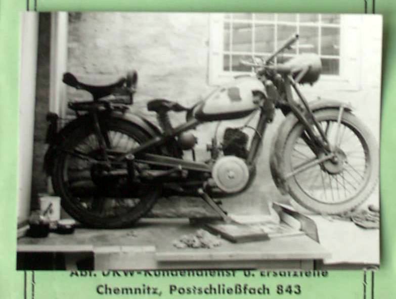

Derzeit habe ich nur ein etwa 25 Jahre altes Foto einer früheren Reparatur.
