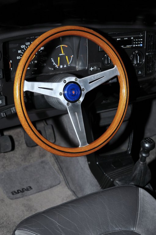

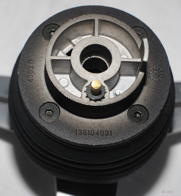

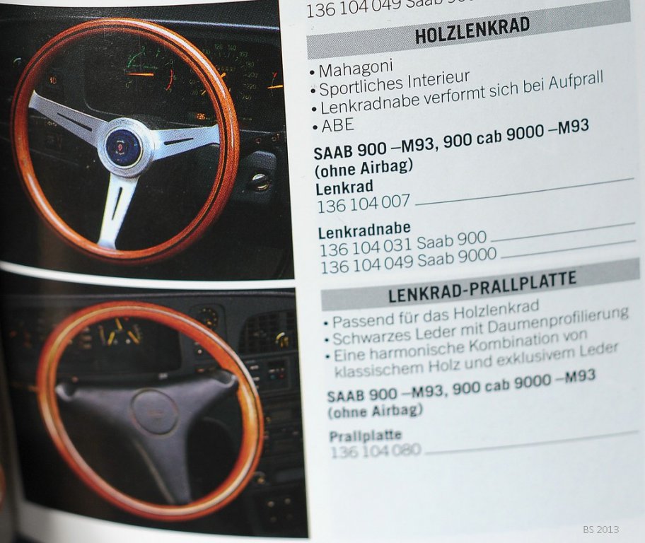

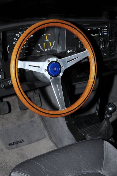

Januar 18, 201312 j ssason hat ja schon Eindeutiges zur Nabenzuordnung geschrieben. Ich hänge mich hier trotzdem nochmal an. Zunächst ein Bild der hier vom TE nachgefragten Nabe 4303D, diese hier auch mit org. Saab-No. 136 104 031: [IMG]http://www.saab-cars.de/attachments/99-90-900-i/109509-nardi-nabe-zum-xten-nardi_saab_4303d.jpg[/IMG] u.a. für "Holzlenkrad" 136 104 007, laut Zubehörprospekt von 1993 passend für den 901: [IMG]http://www.saab-cars.de/attachments/99-90-900-i/109512-nardi-nabe-zum-xten-saab_zubprosp1993.jpg[/IMG] LKR-Stempelung Rückseite (ohne ABE-Hinweis): [IMG]http://www.saab-cars.de/attachments/99-90-900-i/109511-nardi-nabe-zum-xten-nardi_saab_no.jpg[/IMG] Frisch aufgesteckt: [IMG]http://www.saab-cars.de/attachments/99-90-900-i/109510-nardi-nabe-zum-xten-nardi_saab_136104007.jpg[/IMG] Nachdem die Zuordnung zum 900er ja klar ist, meine zusätzliche Frage nun: hat jemand hier ev. noch weitere Unterlagen oder eine Kopie der im Prospekt angedeuteten ABE zu speziell diesem Lenkrad? Es entspricht wohl exakt dem Nardi Classic-Line ND 36 wood/satin, KBA-ABE 70083. Diese ABE habe ich bereits (nochmals Danke an Saabista!), allerdings ist die Bezeichnung dieses Lenkrades darin nicht aufgeführt, die der Nabe schon. Ich habe mein nie verbautes Nardi in einem Garagenverkauf über Neujahr in SE erworben, leider hatte die ältere Dame keine Unterlagen dazu. Dafür fand sie nach etwas Kramen auch noch den zugehörigen Saab-Logo Hupenknopf, der Abdeckring fehlt leider. Ich weiß, dass üblicherweise bei TÜV und Rennleitung nicht nach Papieren gefragt wird, hätte diese, wenn möglich, aber dennoch gern. Viele Grüße, Burkhard

Januar 18, 201312 j [quote name='Caleuche']doch - sie passen. Sage ich aus eigener Erfahrung mit einer Nabe die ich in einem 99 Bj.73 drin hatte und in einen 900 Bj. 83 eingebaut wurde. Nur die Blinkerrückstellung ist im 99er inaktiv. Siehe auch Kommentar hft #10[/QUOTE] Und ich kann aus eigener Erfahrung sagen, dass es nicht passt... wie soll denn in deinem Fall die Blinkerrückstellung funktioniert haben? Die 99 Nabe hat schließlich keine Nase die der 900 braucht. Und Umgekehrt ist die Nase am 99 im Weg und das Lenkrad läßt sich nicht montieren.
Januar 18, 201312 j [quote name='ssason']Und ich kann aus eigener Erfahrung sagen, dass es nicht passt... wie soll denn in deinem Fall die Blinkerrückstellung funktioniert haben? Die 99 Nabe hat schließlich keine Nase die der 900 braucht. Und Umgekehrt ist die Nase am 99 im Weg und das Lenkrad läßt sich nicht montieren.[/QUOTE] mhh...was soll ich dazu sagen...an den Stift für den Hupkontakt kann ich mich erinnern, aber an eine Nase?? Ich sehe die Nase auch auf dem Bild hier weiter unten #15... leider kann ich keine Fotos liefern, da ich das Auto nicht mehr habe..
Januar 18, 201312 j Vielleicht schreibt Ducman mal was dazu? Der handelt doch inzwischen mit den Naben... Siehe die Links in #12. Und er sollte es wohl wissen...
Januar 18, 201312 j [quote name='Caleuche']mhh...was soll ich dazu sagen...an den Stift für den Hupkontakt kann ich mich erinnern, aber an eine Nase?? Ich sehe die Nase auch auf dem Bild hier weiter unten #15... leider kann ich keine Fotos liefern, da ich das Auto nicht mehr habe..[/QUOTE] Bei dem von dir beschriebenen Wechsel wirst du dich auch an keine Nase erinnern können, da keine da war ; -)
Januar 18, 201312 j [quote name='ssason']Bei dem von dir beschriebenen Wechsel wirst du dich auch an keine Nase erinnern können, da keine da war ; -)[/QUOTE] Dieser Fall würde gelten, wenn ich ein MOMO-Lenkrad eingebaut hätte. An der MOMO-Nabe für dem 99/900er gibt es keine Nase. Wir reden aber von Nardi.
Januar 18, 201312 j [quote name='Caleuche']Dieser Fall würde gelten, wenn ich ein MOMO-Lenkrad eingebaut hätte. An der MOMO-Nabe für dem 99/900er gibt es keine Nase. Wir reden aber von Nardi.[/QUOTE] Irgendwie habe ich das Gefühl, dass wir an einander vorbei reden... dem 99 ist es relativ egal ob die Nabe von Momo oder Nardi ist. Wenn die Nabe für den 900 ist passt sie nicht (ohne weiteres) in den 99.
Januar 18, 201312 j [quote name='ssason']Irgendwie habe ich das Gefühl, dass wir an einander vorbei reden... dem 99 ist es relativ egal ob die Nabe von Momo oder Nardi ist. Wenn die Nabe für den 900 ist passt sie nicht (ohne weiteres) in den 99.[/QUOTE] Gut - bitte Ruhe und Gelassenheit: ich verstehe schon was Du meinst, aber ich schrieb ja, dass ich ein NARDI [B]von einen 99er in einen 900er eingebaut hatte (und nicht umgekehrt)[/B]. Vielleicht war die berühmte Nase an der Nabe ja nicht mehr dran...daher passte es wohl ...
Januar 18, 201312 j [quote name='Caleuche']Gut - bitte Ruhe und Gelassenheit: ich verstehe schon was Du meinst, aber ich schrieb ja, dass ich ein NARDI [B]von einen 99er in einen 900er eingebaut hatte (und nicht umgekehrt)[/B]. Vielleicht war die berühmte Nase an der Nabe ja nicht mehr dran...daher passte es wohl ...[/QUOTE] Das habe ich wohl verstanden.... allerdings könnte ich jetzt wieder auf dem "vielleicht" rum reiten... aber das hab ich ja nun auch schon ein paar mal geschrieben ;)
