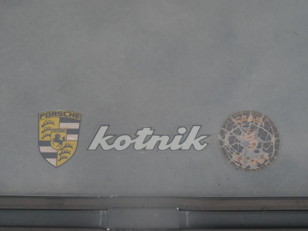

Das Saabwappen ist aber leider schon stark mitgenommen. Die haben da bei der Niederlassung aus dem 900er einen "Volswagen Passat GL" gemacht:stupid::
Das ist ja schade, ich dachte Du wolltest urspr. einen Saab aus Barcelona holen.:cool:

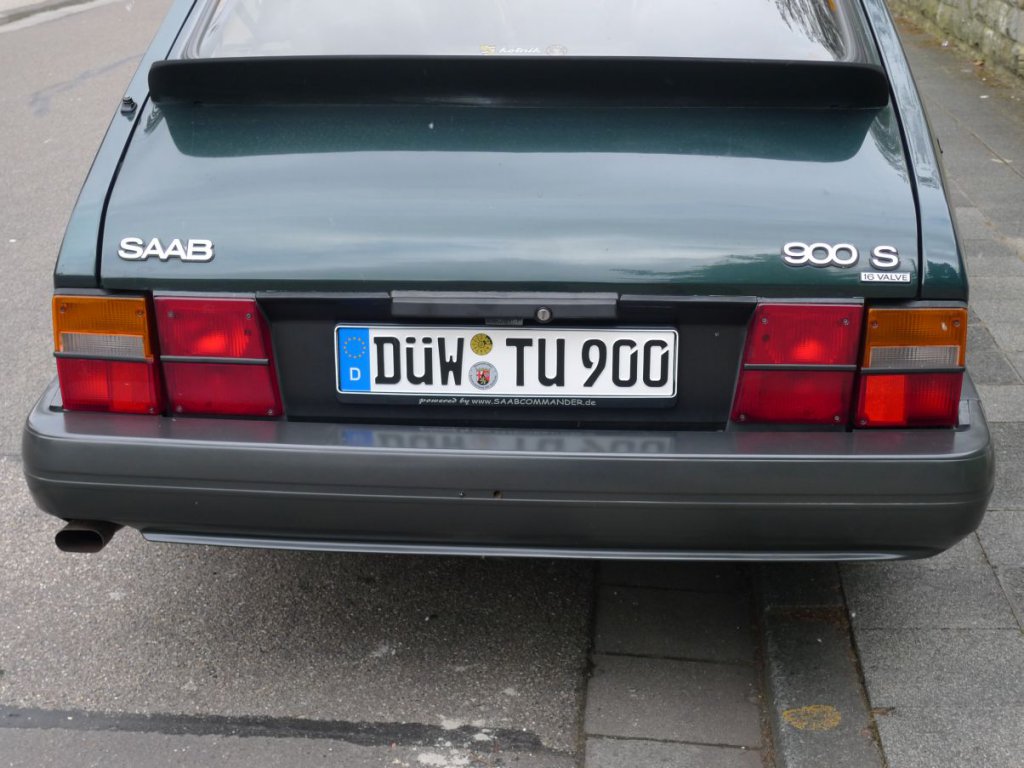

Zumindest das Heck sieht ja wie neu aus !
und das vergammelte Saab-Wappen-Abziehbild kriegst du mit Fön, Geduld und evtl. etwas Lackreiniger weg und kannst es durch ein neues ersetzen. Link gibts hier im Forum irgendwo, vielleicht find ich den auch noch :
Hier:
http://www.eu-decals.com/
Ja, neue Stoßstangenhaut hinten. Der Lack ist sowieso nicht schlecht. Es fehlt noch die Zierleiste. Die mach ich erst dran wenn es etwas wärmer ist. Von vorn leider noch nicht ganz so schön. Die Haut muss aufgearbeitet und lackiert werden, evtl auch die Haube und der linke Kotflügel, dann ist aber mal gut.
